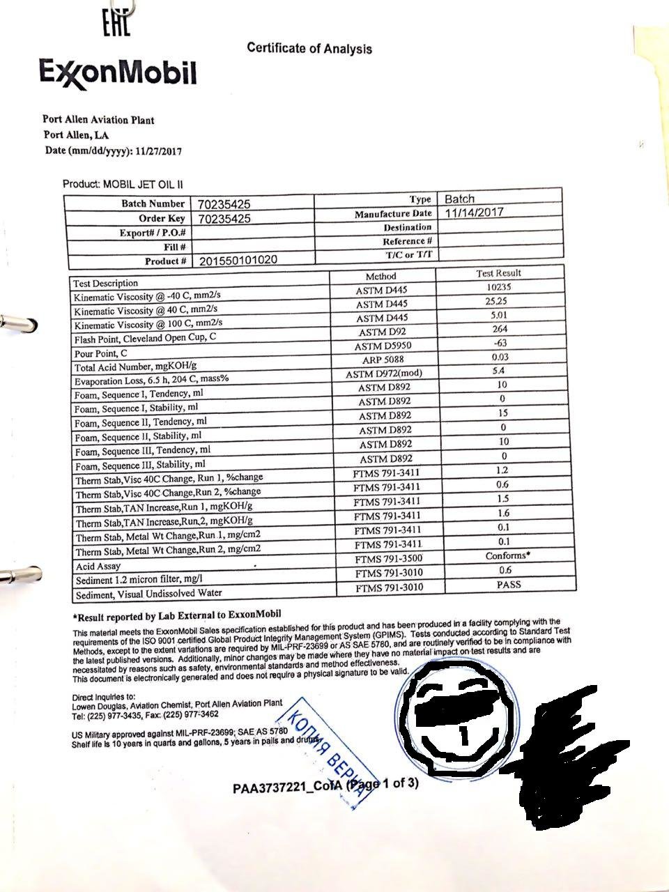

Популярное сообщение torcon 64 157 Опубликовано: 3 мая 2018 Популярное сообщение Поделиться Опубликовано: 3 мая 2018 Mobil Jet Oil 2 свежее (для турбин самолетов) за анализ спасибо ребятам что скинулись JIeXa, Yurij, исламыч, Путник. Приемка масла в лаборатории УРЦТЭиД: Заявленные характеристики и паспорт безопасности: Скрытый текст Масло заявлено как: MIL-PRF-23699F-STD, NATO 0-156, DERD 2499 и DEF-STAN 91-101. Применение: Honeywell/Lycoming-Turbine engines, Rolls-Royce/Allison Engine Company, CFM International, General Electric Company , IAE International, Pratt & Whitney Group, SNECMA, Pratt & Whitney, Canada, Rolls-Royce Limited, Honeywell/Garrett-Turbine Engine Company, Turbomeca. ИК спектр Фурье, говорит о том, что масло на эстерах. Артикулы коды для заказа в интернет магазинах: 08-00763 - Mobil Jet Oil II 1qt 08-00764 - Mobil Jet Oil II 1qt 18 Цитата Ссылка на сообщение Поделиться на других сайтах

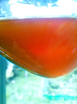

Хмыр 1 042 Опубликовано: 23 июля 2018 Поделиться Опубликовано: 23 июля 2018 (изменено) 21 час назад, myextasy сказал: Не ясно только где его приобрести в Московском регионе. Коды не бьются в интернет магазинах большой тройки. На авито я видел кто-то продает. Летчик наверно) Масло отстоялось, эмульсия ушла. Масло у меня все равно мутноватое, полупрозрачное, скажем так. может от того что в канистре из под Макслайфа, не знаю. Изменено 23 июля 2018 пользователем Хмыр 0 Цитата Ссылка на сообщение Поделиться на других сайтах

Хмыр 1 042 Опубликовано: 23 июля 2018 Поделиться Опубликовано: 23 июля 2018 Лаба отдала остатки масла после анализов, 2 литра. В бутылке масло jet oil 2, абсолютно прозрачное. Значит даже малая пленка масла в канистре Макслайфа 5-40 сделала литр мутным и эта муть стойкая. Как нибудь потом отдельно смешаю чистый лук сн с джет ойлом 2 и покажу что получилось. Может не здесь, чтоб модератора не злить. 0 Цитата Ссылка на сообщение Поделиться на других сайтах

Хмыр 1 042 Опубликовано: 5 сентября 2018 Поделиться Опубликовано: 5 сентября 2018 (изменено) старый анализ с элементами, партия 12 года. Это из Голландии. Забавно, но фосфор не делали. Начало лень посылать, там кинвязкость100 4,98 сст. Изменено 5 сентября 2018 пользователем Хмыр 1 Цитата Ссылка на сообщение Поделиться на других сайтах
