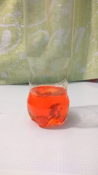

Путник 23 Опубликовано: 12 июля 2018 Поделиться Опубликовано: 12 июля 2018 Первые 2 фотографии отстоявшегося масла и 2 после взбалтывания, крупные пузырьки поднялись, а мелкие остоються образуя муть. 1 Ссылка на сообщение
Хмыр 1 489 Опубликовано: 13 июля 2018 Поделиться Опубликовано: 13 июля 2018 (изменено) Во во, у масла проблема с деэмульсацией. Я не видел что бы моторка мутнела от взбалтывания и пузырьков. Я то заливал, когда машина не двигалась около 12 часов. Короче не знаю как там газовые турбины на этом летают, но в двс в чистом виде это лить нельзя) Изменено 13 июля 2018 пользователем Хмыр Ссылка на сообщение

Projector 7 406 Опубликовано: 14 июля 2018 Поделиться Опубликовано: 14 июля 2018 В масле 100мл оил джета , замешано две недели назад 1 Ссылка на сообщение
Projector 7 406 Опубликовано: 14 июля 2018 Поделиться Опубликовано: 14 июля 2018 (изменено) Справедливости ради замечу что при отборе оил джета шприцем с трубкой на шприце для замеса масла , видел как в трубке посинело масло , но через несколько секунд синева пропала , реакция была не долгой , думаю нет смысла проверять масло на коррозию на медной пластине при добавлении оил джета 2 в пропорции 100-200мл на 4 л масла Изменено 14 июля 2018 пользователем Projector Ссылка на сообщение
