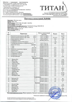

Total Quartz Energy 9000 0W-30 отработка Lexus RX300 после 6690 км
torcon блин что то не пойму я эту таблицу,  все элементы начинаются с 0 то есть с десятых , а молибден и железо с еденицы , железо 4.9 , а молибден 11 , так все таки железа 4.9 а не 49 ? ,
Все понятно , увидел цинк , фосфор в таблице , и  разве в этом масле за 2000р за 4л  40% РАО ?
PAO 50%, TBN 10.4
08.09.2018 в 11:16, Projector сказал:
Все правильно указано в ppm. Т.е. железо именно 4,9, остальные элементы считай по нулям (если округлить до целых).
Молибдена в масле нет 100%, перешел с несливаемым остатком от Valvoline Maxlife C3 5W-30 (предыдущее масло)
08.09.2018 в 11:29, Projector сказал:
Именно по этой причине мой выбор остановился на этом масле, еще на MB229.5 смотрел.

‎08‎.‎09‎.‎2018 в 07:16, Projector сказал:
21 час назад, Pavel_NSK сказал:
Анализаторы ICP выдают результаты: 0,001 ppm (так как фактически прибор измеряет интенсивность, а потом из нее по формуле рассчитывает концентрацию) обычно в лабораториях данный результат округляют до: 0,1 ppm, 1 ppm, 5 ppm в зависимости от элемента.

А сколько сульфатной золы в этом масле, знает кто нибудь?
amstrad примерно 1,1
Ниже анализ свежего масла (брат-близнец)
ELF Evolution 900 FT 0W-30 свежее
В 18.06.2019 в 18:30, Pavel_NSK сказал:
Ok спасибо
