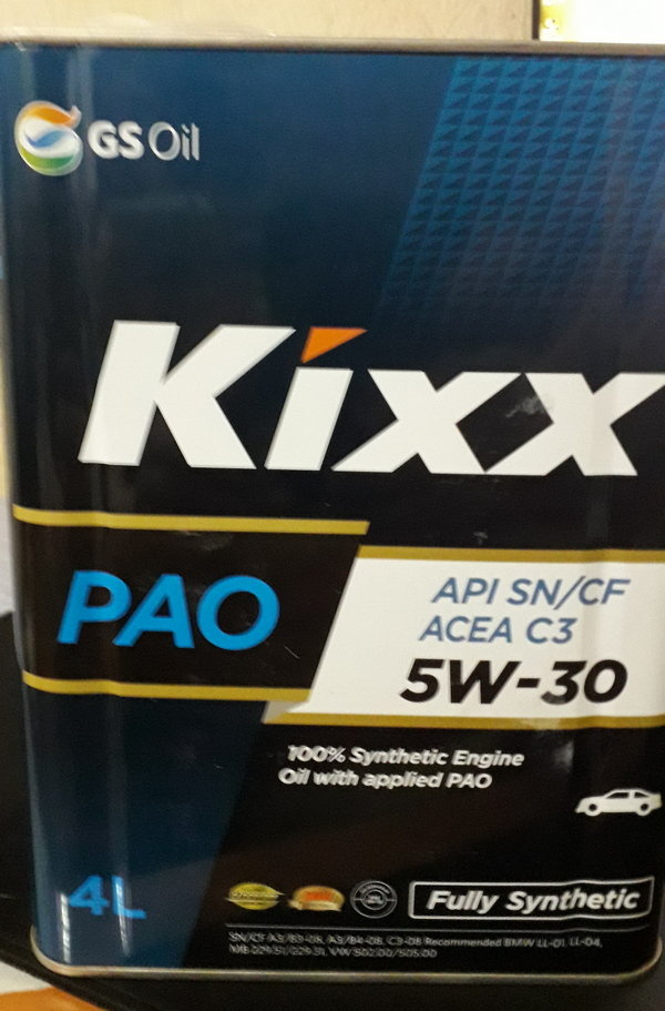

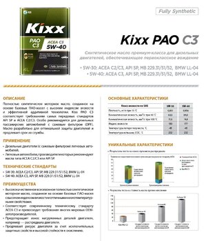

torcon 64 169 Опубликовано: 17 апреля 2018 Поделиться Опубликовано: 17 апреля 2018 Kixx PAO C3 5W-30 Спецификации: ACEA C3-12; API SN; BMW LL-04; MB 229.31/229.51; VW 502/505.01. Описание: Полностью синтетическое моторное масло, разработанное из базового масла VHVI, с добавлением PAO, при использовании высокоэффективной технологии присадок. Kixx PAO C3 отвечает требованиям современных передовых стандартов API SN и ACEA C3 и настоятельно рекомендуется для дизельных легковых автомобилей оснащенных сажевыми фильтрами DPF. Масло разработано для выдающейся защиты двигателя, обеспечивающей более длительный срок службы двигателя. Технические характеристики: Скрытый текст (new) Kixx PAO 5w-30 C3. VISCOSITY INDEX 180 100'C VIS 11.6 40 'C VIS 63.6 POUR POINT -45 FLASH POINT 232 Лабораторные анализы - Свежие - VOA oil-club.ru Kixx PAO 5W-30 свежее Лабораторные анализы - Отработки - UOA oil-club.ru Kixx PAO Synthetic 5W-30 отработка на Toyota Avensis пробег 7000 км Артикулы коды для заказа в интернет магазинах: L2082AL1E1 Масло моторное Kixx PAO SN/CF/C3 5W-30 1L L208244TE1 Масло моторное Kixx PAO SN/CF/C3 5W-30 4L L2082D01E1 Масло моторное Kixx PAO SN/CF/C3 5W-30 200L 1 Цитата Ссылка на сообщение Поделиться на других сайтах

Andrey100 200 Опубликовано: 20 мая 2018 Поделиться Опубликовано: 20 мая 2018 В 23.04.2018 в 18:15, torcon сказал: VHVI + PAO 5W-30 ACEA C3. Интересно его в Россию к нам привезут вообще? заходил сегодня к офпредам в Новосибе - масло стоит на полке ценег 2100 5в30 0 Цитата Ссылка на сообщение Поделиться на других сайтах

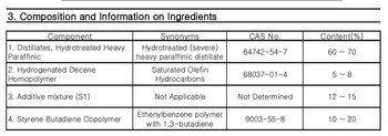

torcon 64 169 Опубликовано: 24 мая 2018 Поделиться Опубликовано: 24 мая 2018 Судя по паспорту безопасности MSDS Это масло на 60-70% гидрокрекинг VHVI 5-8% PAO Decene 12-15% пакета присадок 10-20% полимерный загуститель (вот тут большие сомнения, слишком много указано. Его там меньше 6-8% должно быть.) 0 Цитата Ссылка на сообщение Поделиться на других сайтах
Kuroneko 2 810 Опубликовано: 24 мая 2018 Поделиться Опубликовано: 24 мая 2018 2 часа назад, torcon сказал: MSDS 안전 데이터 시트로 판단 이 기름은 60-70 % 수소 첨가 분해 VHVI 5-8 % PAO 데센 첨가제 패키지의 12-15 % 10-20 %의 고분자 농축 제 (큰 의심이 있으며 너무 많이 표시되면 6-8 % 미만이어야 함). MSDS - это только MSDS. KIXX PAO выше, чем G1. Если есть сомнения, попробуйте анализ. Я не буду разочарован. 0 Цитата Ссылка на сообщение Поделиться на других сайтах
