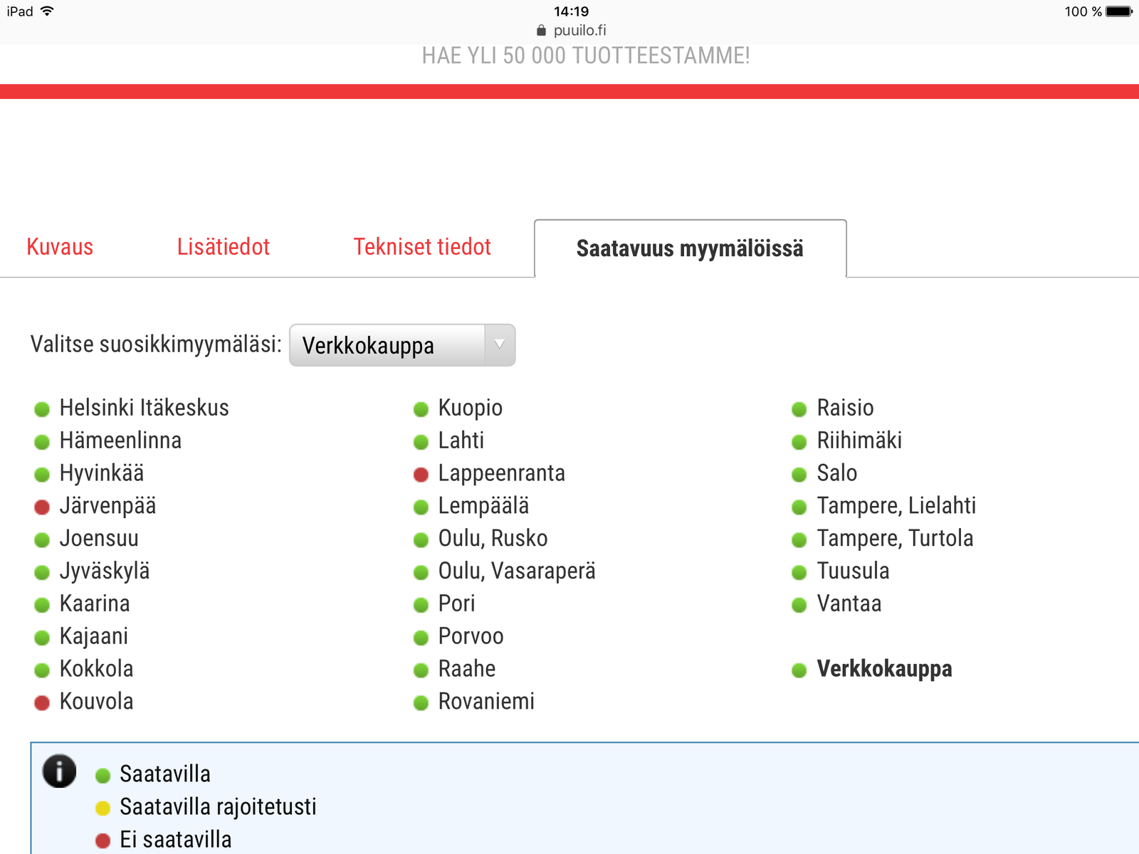

Сейчас без скидок самый дешёвый в https://www.puuilo.fi/Mobil-ESP-Formula-5W-30-4Litraa

Спасибо, посмотрю в Котке, что то раньше я такого магазина не видел.
7 часов назад, Autoturist178 сказал:
В Котка (финск. названия не склоняются) нет этого магазина, выбирайте ближайший

14 минут назад, Крюк сказал:
В Котка (финск. названия не склоняются) нет этого магазина, выбирайте ближайшый
Блин, но пока не планирую в другие... Спасибо. Бум думать.
