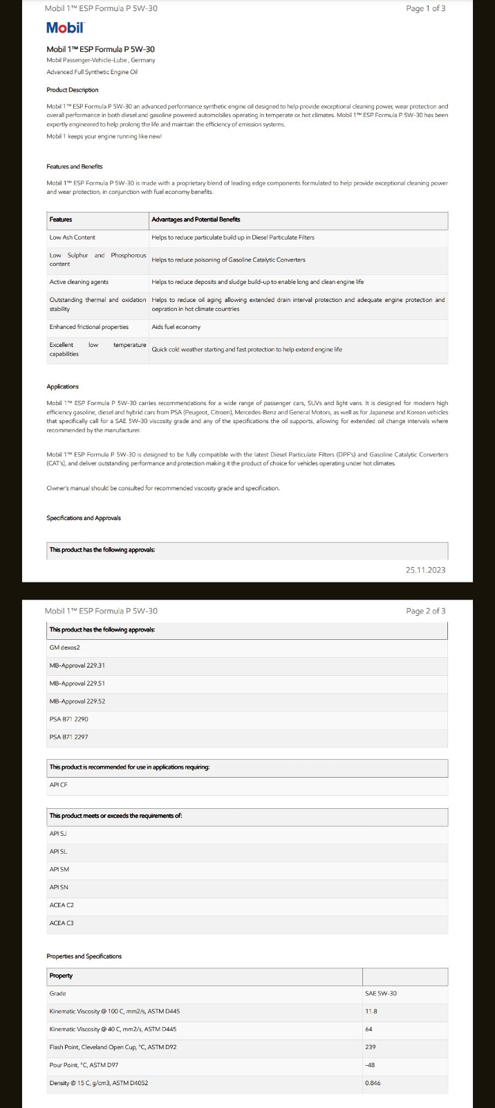

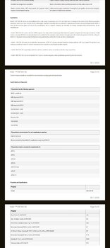

Где-то здесь было сообщение о том, что старый ESP (который SN) продается в Европе, но под другим названием. Но что-то не найду его. Но насколько помню старое ESP, стало ESP Formula P. Но тут могу ошибаться, но косвенно пур поинт ESP Formula P может говорить о ПАО

14 часов назад, Димдим сказал:
Масло Mobil1 esp 5w30 formula P появилось совсем недавно и то в Европе к нам его не завозили и мало вероятно что повезут. Это нишевый продукт созданный Мобилом специально под концерн PSA ( Пежо Ситроен ). По современным требованиям концерна PSA для получения соответствующего допуска масло должно содержать ПАО, соответственно новая рецептура esp 5w30 не подходит для них. Никто не делал пока тест формулы Р ( может и не сделает) так что можем только гадать что это за масло, я почти уверен что там не старое esp, а скорее новое, но с добавлением какого-то количества ПАО в базу. В старом esp база была GTL + ПАО, почти уверен что в формуле Р просто Кряк + ПАО.
Несколько форумчан уже ездит сейчас на новом esp 5w30 и планируют делать лабораторные анализы отработок. Скоро узнаем как ведёт себя новая рецептура. Я почти уверен что хорошо ведёт.
По мне так смысла нет добывать эту формулу Р, если уж очень хочется то сейчас ещё можно по нормальной цене "старое доброе" esp купить 22 года разлива. Народ пишет что Озон ( продавец) сейчас продаёт 22 год и цена очень вменяемая.
