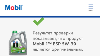

На моей канистре шов не такой явно выраженный был.
Но думаю, все норм. Ваше масло оригинал.
Изменено пользователем kmp2002
