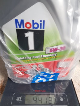

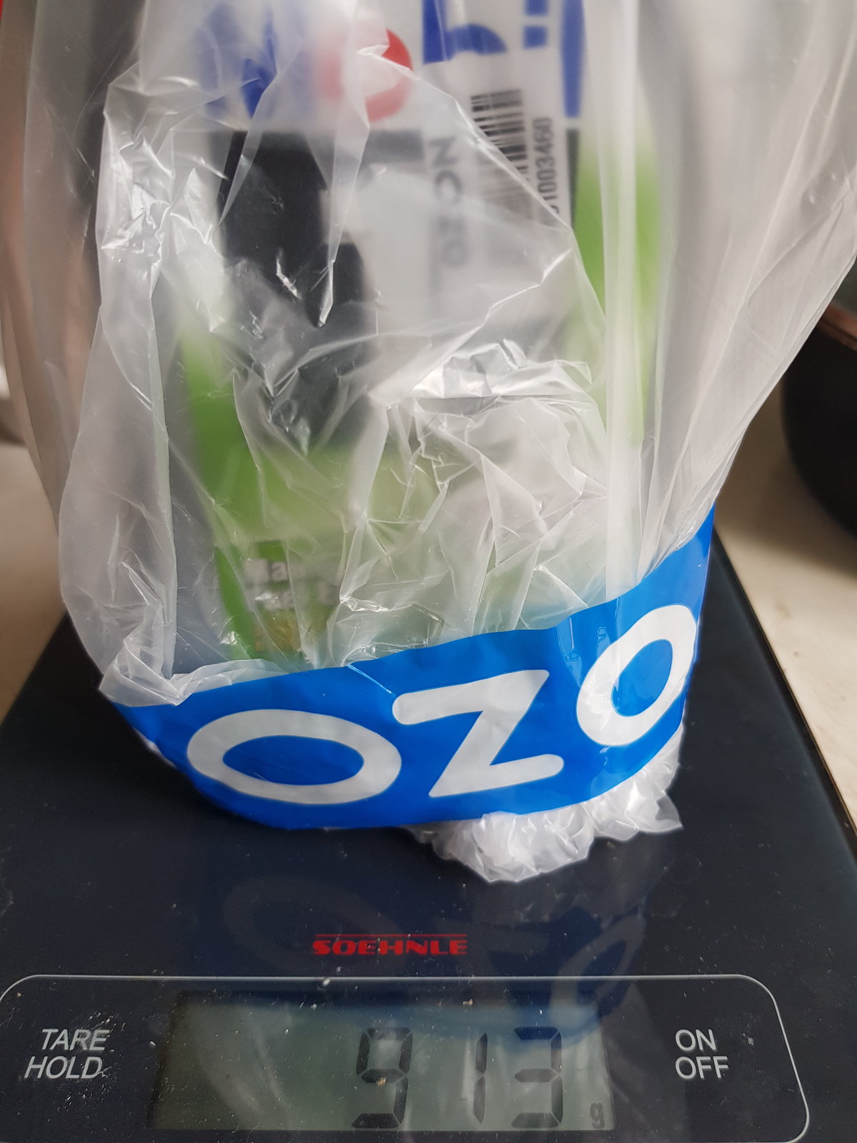

18.06.2020 в 10:07, empo сказал:
Сколько весить должна оригинальная банка на 4л и 1л ? Торкон топит за проверку весом как за один из самых надежных вариантов, но где этот вес правильный узнать ??
Для интереса взвесил новые 5ти литровые: 4438гр., 4439гр., 4442гр.  Мобил как всегда очень точен в рОзливе масла.
Заказал с Озона новых 5 литровых, судя по коду французские, 1 л. партия 19 года финские, проверку на сайте все пришли, вот что по весам:
Изменено пользователем Mohammad

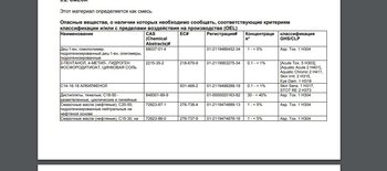

 Я чет от темы масла отошел и сразу все забыл. Выбрал масло и гоняю. Но тут на меня вышел равенол и активно агитирует стать адептом их религии, посеял зерно сомнений, ну собственно вот их ответ на мой вопрос почему они мобил гидрокряком называют (хваля RAVENOL VMP 5W-30 -дорого для моего авто, или как более дешевую альтернативу RAVENOL SMP 5W-30- -но для меня "темная лошадка" ):
Это не мы называем. Это сам Мобил называет. Был официальный релиз от Мобила года четыре назад, что во всей европейской линейке удешевляют рецептуру и убирают ПАО. Проверить Вы и сами можете. Посмотрите, что написано на этикетках Mobil в Германии. Это единственная страна в мире в которой законодательно запрещено писать на этикетках и в описаниях Fullsynth или Vollsynth. если продукт не на ПАО. www.mobil.com.de/de-de/products/mobil-1-esp-5w-30/
SHC-Synthese-Technologie это фирменное название гидрокрекинга от Мобила. SHC расшифровывается Synthetic HydroCracking.
Я же преследую цель: "Если результат/рецептура/технологичность та же, то зачем платить больше?" Но мобил нравится. Хорошо работает мотор на нем.
17 минут назад, kmp2002 сказал:
Ложь! Во всех маслах линейки М1 присутствует ПАО от 5 до 20 % и остальное ГТЛ и кряк или чисто ГТЛ.
ЭксонМобил король маслоиндустрии.
А у немцев чисто ПАО 100% только синтетикой считается ( в самой Германии). Только накой она нужна, без эстерв или алкалиновых нафталинов...
П.С. Тут давненько в раздел мобил еще один со своим Ровер заплывал... тоже набрасывал Г на вентилятор, типа он 100% синтетику льет, а Мобил всех обманывают и прочее... Забавно таких читать...
Изменено пользователем zheleznodorozhnik
