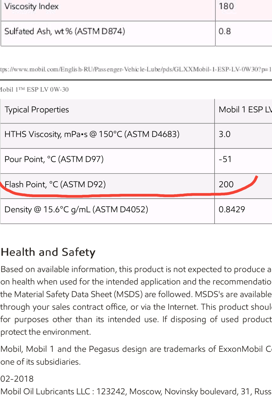

Почему такая низкая температура вспышки у этого масла???
1222663901_Capture_2019-08-01-21-07-46.thumb.png.d009397269902a15108e4b83c829a48a.png
Только хотел купить, но опять какя-то ерунда!
Скоро с ума сойду с этим маслом...
Olejik, в TDSе указаны типичные параметры, ниже 200 точно не будет.
Купите и попробуйте, угар - вещь сугубо индивидуальная и зависит от многих факторов, у кого-то и махровая минералка не угорает, а у кого-то и ПАО в трубу вылетает как дым из чукотского чума.

В 01.08.2019 в 17:14, Olejik сказал:
Тут помнится на форуме считали расход масла на угар при вспышке 200 градусов. При самом плохом раскладе получалось не более 100/150 мл на 6000 км на моторе с исправной ЦПГ., а на деле и того меньше. Не думаю, чтобы такой угар кого-то бы напрягал.

В 01.08.2019 в 19:14, Olejik сказал:
