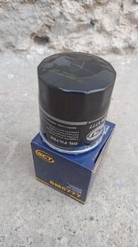

to_to 714 Опубликовано: 3 августа 2021 Поделиться Опубликовано: 3 августа 2021 7 минут назад, re-read сказал: мотюл получше по мотне на фильтре видно 1 Цитата Ссылка на сообщение Поделиться на других сайтах
re-read 2 Опубликовано: 3 августа 2021 Поделиться Опубликовано: 3 августа 2021 50 минут назад, to_to сказал: по мотне на фильтре видно Ну не факт, может это там накопилось за 12 лет ) Хотя всё может быть. 0 Цитата Ссылка на сообщение Поделиться на других сайтах
to_to 714 Опубликовано: 3 августа 2021 Поделиться Опубликовано: 3 августа 2021 re-read а есть какой-то сервисный интервал чистки этого фильтра? 0 Цитата Ссылка на сообщение Поделиться на других сайтах
re-read 2 Опубликовано: 3 августа 2021 Поделиться Опубликовано: 3 августа 2021 20 минут назад, to_to сказал: re-read а есть какой-то сервисный интервал чистки этого фильтра? Та вроде нет 0 Цитата Ссылка на сообщение Поделиться на других сайтах

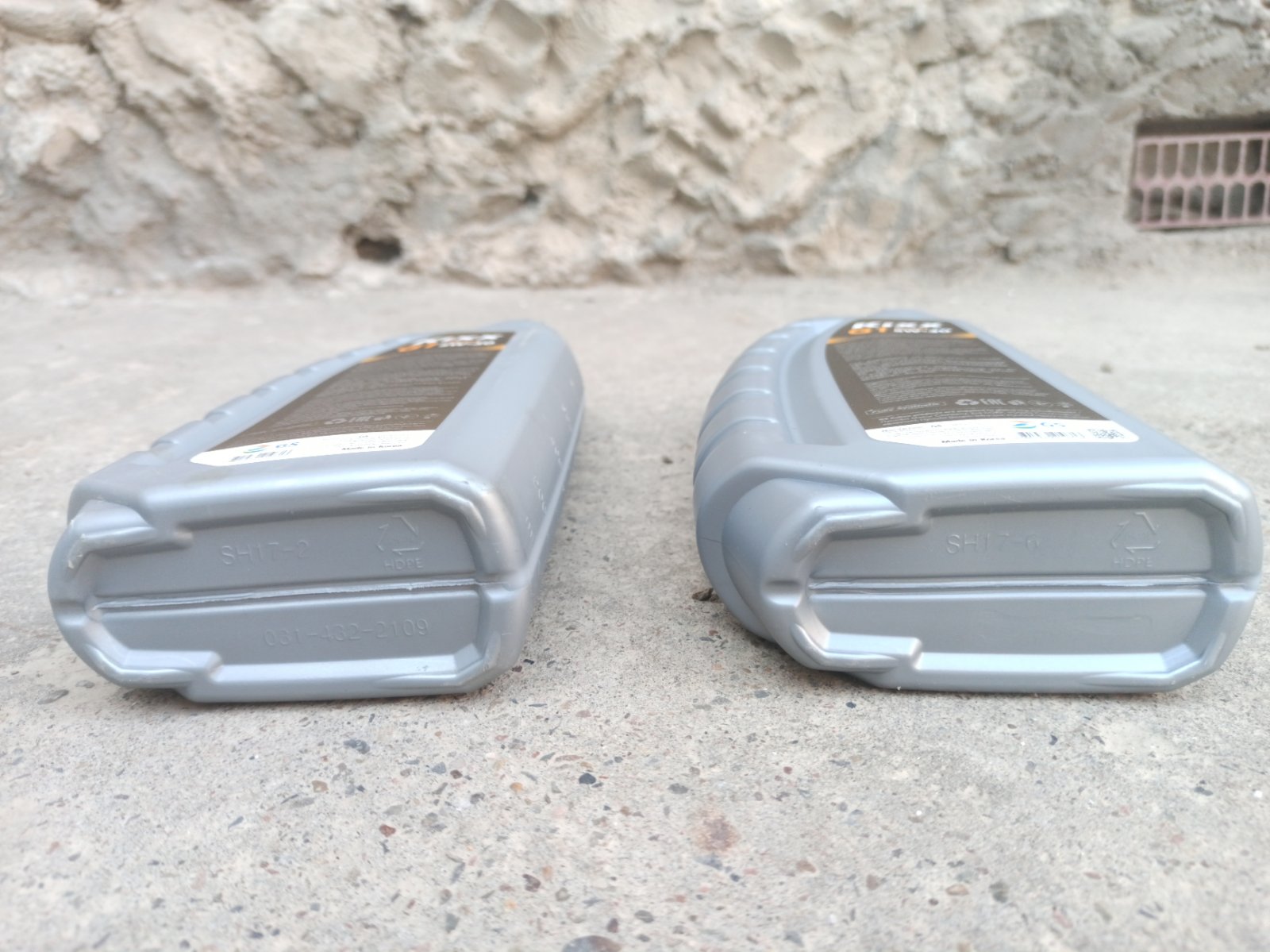

daniel defo 1 Опубликовано: 16 марта 2022 Поделиться Опубликовано: 16 марта 2022 Купил недавно решил сфоткать поближе они чуть различаются 1 Цитата Ссылка на сообщение Поделиться на других сайтах
KIXX 1 444 Опубликовано: 17 марта 2022 Поделиться Опубликовано: 17 марта 2022 16.03.2022 в 17:44, daniel defo сказал: Купил недавно решил сфоткать поближе они чуть различаются daniel defo , добрый день! Отвечаем на Ваше обращение. Дело в том, что для розлива масел Kixx используются канистры как собственного производства, так и изготовленные у стороннего производителя по заказу GS Caltex. Об этом есть даже соответствующее письмо в адрес дистрибьютора Kixx в РФ. 1 Цитата Ссылка на сообщение Поделиться на других сайтах
