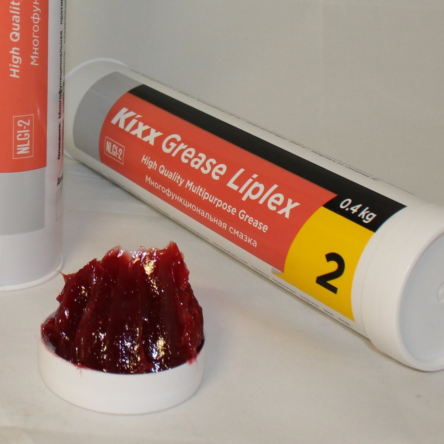

SL1 3 872 Опубликовано: 18 сентября 2019 Поделиться Опубликовано: 18 сентября 2019 (изменено) KIXX Liplex интересная смазка. Животное масло, нафтены и соответствие NLGI GC-LB. Надо будет купить, на всякий случай. Соединение с каким животным маслом в Liplex положили? Может быть познавательно в кошерном / халяльном плане, да и вообще, интересно. https://www.kixxoil.com/product/productview?pdtCode=EN00376 Animal oils mixed with animal oil Me esters, sulfurized Animal oils mixed with vegetable oils, sulfurized KIXX Можно уточнить , по какому стандарту дано Water Washout@79C 1hr = 0.65 Еще вопрос. Какой TDS на смазку более актуальный? Caltex от мая 2019г или GS? Можно ответить здесь или в теме по смазкам по ссылке выше? Изменено 18 сентября 2019 пользователем SL1 1 Цитата Ссылка на сообщение Поделиться на других сайтах
KIXX 1 429 Опубликовано: 19 сентября 2019 Поделиться Опубликовано: 19 сентября 2019 17 часов назад, SL1 сказал: KIXX Liplex интересная смазка. Животное масло, нафтены и соответствие NLGI GC-LB. Надо будет купить, на всякий случай. Соединение с каким животным маслом в Liplex положили? Может быть познавательно в кошерном / халяльном плане, да и вообще, интересно. https://www.kixxoil.com/product/productview?pdtCode=EN00376 Animal oils mixed with animal oil Me esters, sulfurized Animal oils mixed with vegetable oils, sulfurized KIXX Можно уточнить , по какому стандарту дано Water Washout@79C 1hr = 0.65 Еще вопрос. Какой TDS на смазку более актуальный? Caltex от мая 2019г или GS? Можно ответить здесь или в теме по смазкам по ссылке выше? SL1 , добрый день! Использования подобной рецептуры пластичной смазки подчеркивает уникальность и сложность состава Kixx Grease Liplex. Нет точной информации о виде используемого технического животного жира, хотя ранее в большинстве случаев использовались жиры морских животных. ASTM D1264 - Стандартный метод определения стойкости консистентных смазок к вымыванию водой из подшипника, он же Water Washout@79C (175°F) Вопрос по TDS смазок производства Caltex и GS Caltex потребует дополнительного изучения... 2 Цитата Ссылка на сообщение Поделиться на других сайтах
