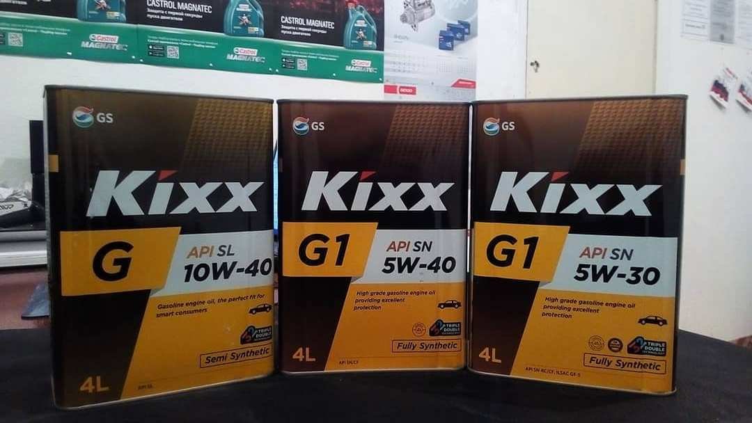

Novichok 381 Опубликовано: 21 мая 2019 Поделиться Опубликовано: 21 мая 2019 Скажите, какое масло из всей линейки KIXX залить в ДВС Лада Гранта 16 клапан, двигатель 21126, коробка автомат? на зиму какое, на лето какое? зимой и минус 36 бывает, летом плюс 36... можно один вариант на весь год, можно один на лето, другой на зиму... интересует просто, что же взять dexos, ilsac или a3/b4 версии? или еще что-то есть... 1 Цитата Ссылка на сообщение Поделиться на других сайтах
KIXX 1 429 Опубликовано: 22 мая 2019 Поделиться Опубликовано: 22 мая 2019 (изменено) 7 часов назад, Novichok сказал: Скажите, какое масло из всей линейки KIXX залить в ДВС Лада Гранта 16 клапан, двигатель 21126, коробка автомат? на зиму какое, на лето какое? Novichok , добрый день! Ваш автомобиль каких либо сложных требований к выбору смазочных материалов не предъявляет. При этом одного универсального, дешевосердитого варианта подбора нам предлагать не хотелось. Поэтому мы предложим три разных варианта подбора моторного масла для Вашего авто - разных по стоимости: 1) топовый вариант: Kixx PAO A3/B4 5W-30 - круглогодично 2) средний вариант Kixx G1 5W-30 SN или Kixx G1 5W-40 SN - круглогодично 3) бюджетный вариант Kixx G 10W-40 SL - на лето, Kixx G 5W-30 SJ - на зиму Интервал замены зависит от режима эксплуатации. Если климатические условия зимой - очень суровые - в линейке Kixx есть отличное предложение по "нулевкам". Вы как-то спрашивали про масло вязкости 0W-40 - такую вязкость можно сделать только на основе базовых масел ПАО. В нашей линейке - это Kixx PAO1 0W-40 - относится к топовому, недешевосердитому варианту. Изменено 22 мая 2019 пользователем KIXX 0 Цитата Ссылка на сообщение Поделиться на других сайтах
Novichok 381 Опубликовано: 22 мая 2019 Поделиться Опубликовано: 22 мая 2019 (изменено) 1 час назад, KIXX сказал: Интервал замены зависит от режима эксплуатации. Если климатические условия зимой - очень суровые - в линейке Kixx есть отличное предложение по "нулевкам". Вы как-то спрашивали про масло вязкости 0W-40 - такую вязкость можно сделать только на основе базовых масел ПАО. В нашей линейке - это Kixx PAO1 0W-40 - относится к топовому, недешевосердитому варианту. За ответ спасибо большое! единственно, что, не в плане вашего продукта, а в целом по ассортименту у других производителей, 0W40 же может быть на основе гидрокряка, без ПАО? и касательно рекомендованных прочих продуктов, среди них я не заметил ни разу ILSAC, DEXOS, их намеренно не стоит лить в мою машину, а залить рекомендованные Вами G1 5W30, 5W40? я просто смотрю на ассортимент и у меня складывается такое впечатление, что ILSAC DEXOS как бы интересней, пусть даже для моей машины и не нужны низкая зольность, малое содержание серы и пр, зато там молибденчик и хорошие базы вроде как...то есть если я правильно понимаю, илсаки и дексосы пожиже, щелочное поменьше, но базы почище.... типа хороший коньяк, но мало или очень хороший коньяк, относительно дорогой, но пьянит так же, как и попроще и подешевле... и насчет 5W30 или 5W40 - вы для указанного климата что в большей степени советуете - 30-ку или 40ку? Изменено 22 мая 2019 пользователем Novichok 1 Цитата Ссылка на сообщение Поделиться на других сайтах
KIXX 1 429 Опубликовано: 22 мая 2019 Поделиться Опубликовано: 22 мая 2019 (изменено) 1 час назад, Novichok сказал: я просто смотрю на ассортимент и у меня складывается такое впечатление, что ILSAC DEXOS как бы интересней, пусть даже для моей машины и не нужны низкая зольность, малое содержание серы и пр, зато там молибденчик и хорошие базы вроде как...то есть если я правильно понимаю, илсаки и дексосы пожиже, щелочное поменьше, но базы почище.... типа хороший коньяк, но мало Novichok , как Вы знаете, сложных требований Ваша машина к маслам не предъявляет. Допуск Dexos1 вносит определенные дополнительные требования к моторному маслу, рекомендуется GM для технического обслуживания автомобилей. При этом, конечно, масло Kixx Dexos1 5W-30 относится к числу универсальных продуктов, и может использоваться не только для машин концерна GM, но в том числе и для двигателя Вашего авто. Только это масло будет немного дороже, по сравнению с аналогичным маслом без Dexos1. По этому продукту на форуме есть отдельная ветка kixx-g1-dexos1-5w-30 Для производства всех моторных масел серии Kixx G1 компания GS Caltex использует собственные синтетические базовые масла Kixx Lubo группы III. Теперь 0W-40. Теоретически сделать масло такой вязкости на гидрокрекинге возможно, но добиться стабильности рабочих вязкостно-температурных характеристик в двигателе - затруднительно. Поэтому в большинстве случаев, производители используют базовое масло группы IV ПАО полностью или в составе микса с группой III. Обратите внимание, на то, что у отдельных масляных брендов масел такой вязкости нет вообще, а если есть - то это продукт высокой ценовой категории и, как правило, на ПАО. Изменено 22 мая 2019 пользователем KIXX 2 Цитата Ссылка на сообщение Поделиться на других сайтах
