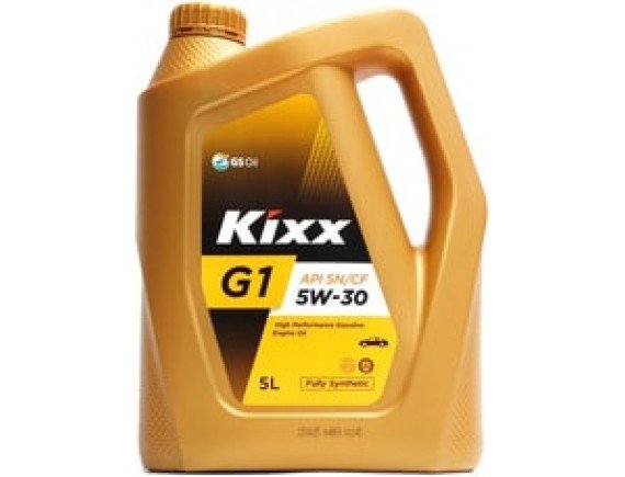

Deni555 1 Опубликовано: 21 февраля 2022 Поделиться Опубликовано: 21 февраля 2022 (изменено) Здравствуйте!в чем отличие? Sn/cf от sn plus Изменено 21 февраля 2022 пользователем Deni555 Исправленный 1 Ссылка на сообщение
KIXX 1 531 Опубликовано: 21 февраля 2022 Поделиться Опубликовано: 21 февраля 2022 (изменено) 2 часа назад, Deni555 сказал: Здравствуйте!в чем отличие? Sn/cf от sn plus Deni555 , добрый день! Мы готовы ответить на Ваш вопрос. Есть только одно замечание. Канистры Kixx (4 и 5 литров) представленные на Ваших фото - выпущены для внутреннего рынка Южной Кореи - пластиковые, горчичного цвета, описание на обратной этикетке выполнено корейскими иероглифами. Для международных рынков выпускались аналогичные масла в металлических канистрах (4 литра) и пластиковые серого цвета (4 и 5 литров). Кроме того, Ваш вопрос потерял актуальность года 2 назад, поскольку смена спецификаций в линейке масел Kixx G1 со стандарта SN на SN Plus для российского рынка проходила в 2019-2020 годах. И сейчас эта же серия моторных масел обновила спецификацию до современного стандарта API SP. По сути задаваемого вопроса сообщаем следующее. Масла стандарта API SN Plus имеют немного другой пакет присадок, в основном для соответствия требованиям предотвращения LSPI для двигателей класса Turbo-GDI. В остальном, это те же требования что и SN, включая также стандарт ILSAC GF-5 для масел вязкости 5W-30. Изменено 21 февраля 2022 пользователем KIXX 4 Ссылка на сообщение

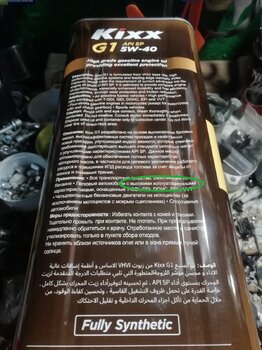

JohnMoser 15 Опубликовано: 24 февраля 2022 Поделиться Опубликовано: 24 февраля 2022 Здравствуйте! Купил канистру Kixxa G1 Api SP. В описании на русском языке нашёл ошибку, что Вы думаете об этом? Были ли такие случаи? Ну и свиду, ориджинл :)? 1 Ссылка на сообщение
lastt 35 Опубликовано: 24 февраля 2022 Поделиться Опубликовано: 24 февраля 2022 JohnMoser я тоже её нашёл в своё время) оригинал 100%, не парься 1 Ссылка на сообщение
fareastwood 9 935 Опубликовано: 24 февраля 2022 Поделиться Опубликовано: 24 февраля 2022 JohnMoser самый что ни на есть оригинал 1 Ссылка на сообщение
ВасилийПтз 399 Опубликовано: 24 февраля 2022 Поделиться Опубликовано: 24 февраля 2022 Вот если не будет ошибки.... - значит подделка пошла. 1 Ссылка на сообщение
KIXX 1 531 Опубликовано: 25 февраля 2022 Поделиться Опубликовано: 25 февраля 2022 (изменено) 12 часов назад, JohnMoser сказал: Здравствуйте! Купил канистру Kixxa G1 Api SP. В описании на русском языке нашёл ошибку, что Вы думаете об этом? Были ли такие случаи? Ну и свиду, ориджинл :)? JohnMoser , добрый день! К сожалению, мы вынуждены признать и подтвердить наличие орфографической ошибки на канистре в описании на русском языке (в одном из слов пропущена буква). Эта ошибка присутствует у всех 4-х литровых канистр серии Kixx G1 SP. Об этом мы уже сообщили нашим партнерам в Южной Корее - в производственный департамент GS Caltex. На английском языке - ошибок в словах описания - не допущено. Обращаем Ваше внимание на наличие элементов защиты от контрафакта. 1. На этой канистре Kixx G1 SP 5W-40 присутствуют ребра жесткости вдоль углов со всех сторон. 2.Правильно совпадают даты производства масла и самой канистры. Дата производства канистры на дне (2021 09 14 - означает 14 сент 2021 года) -раньше, чем дата производства масла сверху на стикере (21 09 15 - означает 15 сент 21 года)- позднее. 3. Гладкая завальцовка крышки и дна в углах канистры. Ваша канистра оригинальная - будьте в этом уверены! Изменено 25 февраля 2022 пользователем KIXX 1 Ссылка на сообщение

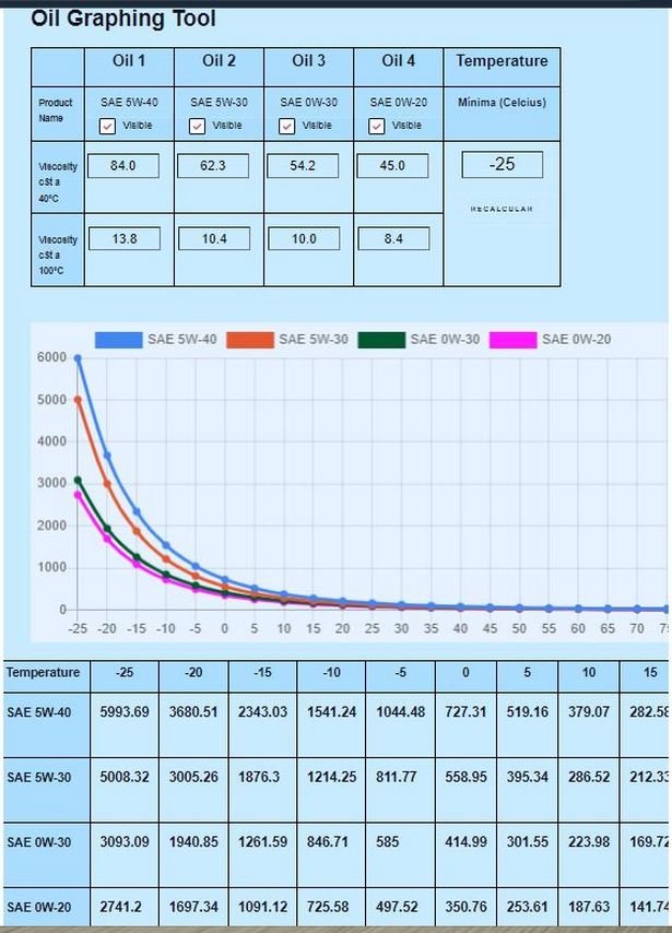

promos 25 Опубликовано: 26 февраля 2022 Поделиться Опубликовано: 26 февраля 2022 (изменено) Здравствуйте! Лил этой зимой Kixx 0w-30, но были сильные морозы, доходило до -38 градусов и масло показалось довольно густым, как мед (в небольшой банке выносил на улицу остатки). Мотор (hr15de) запускался, но полагаю что износ был существенный. Производитель рекомендует лить в мотор 0w20, но так как у него пробег 300 тысяч+, то лью масло немного погуще. Однако, с учетом сильных морозов на Дальнем Востоке, хотелось бы чтобы масло было немного более жидким при низких температурах. Что если смешать 0w20 с 0w30 в равных пропорциях? Это позволит получить масло с усредненными характеристиками между этими вязкостями? Если используются те же присадки, то в теории проблем быть не должно и получится 0w25 (условно)? Изменено 26 февраля 2022 пользователем promos 1 Ссылка на сообщение
KIXX 1 531 Опубликовано: 26 февраля 2022 Поделиться Опубликовано: 26 февраля 2022 (изменено) 13 часов назад, promos сказал: Здравствуйте! Лил этой зимой Kixx 0w-30, но были сильные морозы, доходило до -38 градусов и масло показалось довольно густым, как мед (в небольшой банке выносил на улицу остатки). Мотор (hr15de) запускался, но полагаю что износ был существенный. Производитель рекомендует лить в мотор 0w20, но так как у него пробег 300 тысяч+, то лью масло немного погуще. Однако, с учетом сильных морозов на Дальнем Востоке, хотелось бы чтобы масло было немного более жидким при низких температурах. Что если смешать 0w20 с 0w30 в равных пропорциях? Это позволит получить масло с усредненными характеристиками между этими вязкостями? Если используются те же присадки, то в теории проблем быть не должно и получится 0w25 (условно)? promos , добрый день! Ситуация в общем понятная. Наш комментарий таков. 1) Действительно, температурный фон в Хабаровске этой зимой был ниже средних многолетних значений, особенно люто было в декабре. Что здесь нужно понимать. Масло полностью промерзает примерно за 2-е суток. Т.е. одинаковое масло, которое лежит в багажнике и то же самое масло, которое находится в двигателе, запускаемым несколько раз в день, внешне по текучести будут выглядеть по разному. 2) Однотипные масла серии Kixx G1 0W смешивать возможно. Но вот улучшатся ли низкотемпературные свойства? Не намного. Посмотрите на приложенное изображение. Там примерный расчетный график изменения кинематической вязкости по разным маслам серии Kixx G1 SP. Мы взяли показатели кинематической вязкости масел 0W-20, 0W-30, 5W-30 и 5W-40. Нулевки очень близки в низкотемпературных значениях. Вот ссылка на сайт, где мы проводили онлайн-расчет https://www.widman.biz/English/Calculators/Graph.html 3) Если все же нужны какие-либо супер надежные низкотемпературные характеристики, тогда придется рассматривать премиальные продукты бренда, такие как Kixx PA01 0W-30 или же Kixx Hybrid 0W-20. 4) Всем известные истины, о которых все знают, просто напомним: надежный холодный пуск двигателя в условиях очень низких температур = это хорошее, подходящее по вязкости масло + надежная и подготовленная к зиме АКБ + качественные свечи зажигания..... Или же предпусковой подогреватель, или же гаражное хранение, когда многое становится проще))) Изменено 27 февраля 2022 пользователем KIXX 4 Ссылка на сообщение
