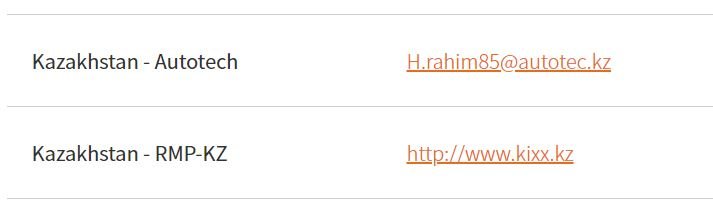

Novichok 391 Опубликовано: 27 октября 2021 Поделиться Опубликовано: 27 октября 2021 добрый день! помогите пожалуйста установить, что данный ресурс и поставщик является официальным дилером или дистрибьютором масел Kixx на территории Казахстана: https://autotech.asia/ 1 Ссылка на сообщение

KIXX 1 529 Опубликовано: 29 октября 2021 Поделиться Опубликовано: 29 октября 2021 (изменено) 27.10.2021 в 18:10, Novichok сказал: добрый день! помогите пожалуйста установить, что данный ресурс и поставщик является официальным дилером или дистрибьютором масел Kixx на территории Казахстана: https://autotech.asia/ Novichok , добрый день! Да, мы можем подтвердить, что компания Autotech имеет статус официального дистрибьютора GS Caltex в Казахстане. Изменено 29 октября 2021 пользователем KIXX 2 Ссылка на сообщение
Novichok 391 Опубликовано: 29 октября 2021 Поделиться Опубликовано: 29 октября 2021 2 часа назад, KIXX сказал: Novichok , добрый день! Да, мы можем подтвердить, что компания Autotech имеет статус официального дистрибьютора GS Caltex в Казахстане. RMP - это второй официал? Ссылка на сообщение

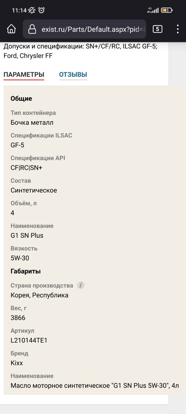

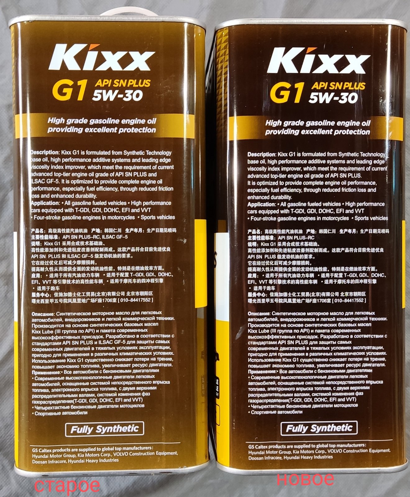

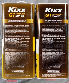

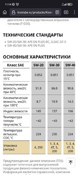

dim0n4ik23 1 Опубликовано: 21 ноября 2021 Поделиться Опубликовано: 21 ноября 2021 (изменено) доброго времени суток! пару дней назад приобрел масло kixx g1 sn plus 5w-30 в известном магазине экзист и только дома обнаружил что на банке не написана спецификация ILSAC GF-5 и тон краски отличается,до этого в апреле приобретал такую же банку в автодоке. хотя на оф.сайте kixx она указана и на самом сайте экзиста тоже есть. это новые банки такие пошли или куда подевалась спецификация?... Изменено 21 ноября 2021 пользователем dim0n4ik23 1 Ссылка на сообщение
KIXX 1 529 Опубликовано: 22 ноября 2021 Поделиться Опубликовано: 22 ноября 2021 21 час назад, dim0n4ik23 сказал: доброго времени суток! пару дней назад приобрел масло kixx g1 sn plus 5w-30 в известном магазине экзист и только дома обнаружил что на банке не написана спецификация ILSAC GF-5 и тон краски отличается,до этого в апреле приобретал такую же банку в автодоке. хотя на оф.сайте kixx она указана и на самом сайте экзиста тоже есть. это новые банки такие пошли или куда подевалась спецификация?... dim0n4ik23 , добрый день! Очень развернутый вопрос получили от Вас с приложенными фото "было-стало". Спасибо! Спешим сообщить - канистра и масло в ней оригинальные. На точно такой-же вопрос мы отвечали 9 сентября 2021 года в этой же теме, ссылка ниже. https://www.oil-club.ru/forum/topic/33168-voprosy-oficialnomu-predstavitelju-kixx/page/87/?tab=comments#comment-2048605 2 Ссылка на сообщение
