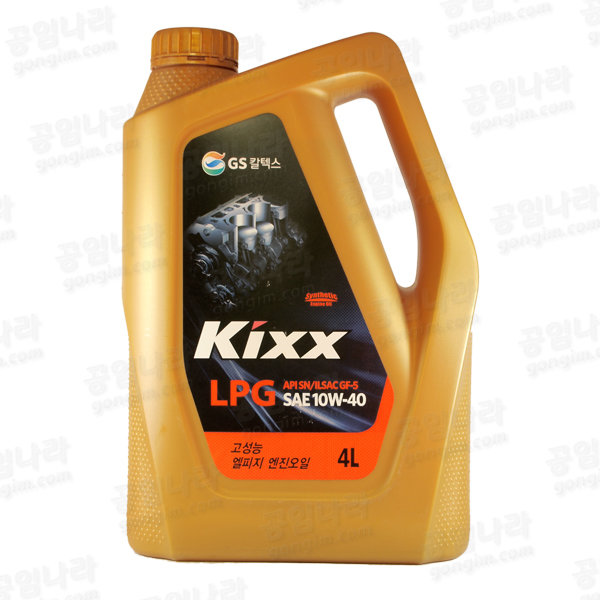

Алексей Минаев 2 Опубликовано: 13 февраля 2019 Поделиться Опубликовано: 13 февраля 2019 3 часа назад, KIXX сказал: Алексей Минаев , добрый день! Liquefied petroleum gas (LPG) — смесь сжиженных под давлением лёгких углеводородов. По-русски говоря, это пропан-бутановая смесь, которая часто используется в качестве газового топлива для автомобилей с ГБО. Kixx LPG 10W-40 - всесезонное моторное масло для газомоторов, работающих в тяжелых условиях эксплуатации. Изготовлено на основе синтетических базовых масел VHVI и современного пакета присадок, обеспечивающих защиту двигателя от износа, высоких температур и отложений. Спецификация API SN. Отличается от стандартных масел для бензиновых двигателей большим количеством полимерных модификаторов вязкости и антиокислительных присадок, обладает более высокой температурой вспышки. Коды: Kixx LPG SN 10W-40 /4л L2054440K1 Kixx LPG SN 10W-40 /200л L2054D01E1 Информация на сайте http://kixx.su/catalog/kixx_lpg Надо признать, что это малоизвестное моторное масло, по сравнению с популярными моторными маслами серии Kixx G1. Я как раз езжу на LPG, вот бы производитель раскрыл подробнее характеристики. Стоит ли его пробовать, либо остаться на G 10w40 полусиньке... 1 Ссылка на сообщение
Алексей Минаев 2 Опубликовано: 13 февраля 2019 Поделиться Опубликовано: 13 февраля 2019 9 минут назад, Алексей Минаев сказал: Я как раз езжу на LPG, вот бы производитель раскрыл подробнее характеристики. Стоит ли его пробовать, либо остаться на G 10w40 полусиньке... Да и купить его не так то просто, похоже... Ссылка на сообщение
KIXX 1 531 Опубликовано: 13 февраля 2019 Поделиться Опубликовано: 13 февраля 2019 (изменено) 35 минут назад, Алексей Минаев сказал: Да и купить его не так то просто, похоже... Основные характеристики Kixx LPG 10W-40 можно найти на странице сайта, который приведен в предыдущем ответе. Дополнительно приводим данные испытания (COA) заводской лаборатории на одну из партий этого масла: Viscosity,Kinematic,@40℃ 98.7200 ㎟/s Viscosity,Kinematic,@100℃ 14.8300 ㎟/s Viscosity Index 157 Viscosity,Apparent,@-25℃ 4778 mPa.s Foam Tend Seq Ⅱ 10 mL Stab Seq Ⅱ 0 mL Calcium Content 0.190 mass % Water Negative Zinc Content 0.0789 mass % Phosphorous Content 0.0640 mass % Изменено 13 февраля 2019 пользователем KIXX 1 Ссылка на сообщение
KIXX 1 531 Опубликовано: 13 февраля 2019 Поделиться Опубликовано: 13 февраля 2019 (изменено) 52 минуты назад, Алексей Минаев сказал: Стоит ли его пробовать, либо остаться на G 10w40 полусиньке... Если возникнут трудности в поиске и приобретении, то конечно Kixx G - более распространенная и недорогая в продаже серия моторных масел.Это хорошее решение. Учитывая тот фактор, что температура сгорания топливной смеси на газе выше, чем температура на бензине, именно высокотемпературные характеристики масла имеют большое значение. Использование стандартных масел в автомобилях с ГБО приравнивают к тяжелым условиям эксплуатации, а значит необходимо сократить интервал замены моторных масел в 2 раза от рекомендованного производителем автомобиля. Изменено 13 февраля 2019 пользователем KIXX Ссылка на сообщение

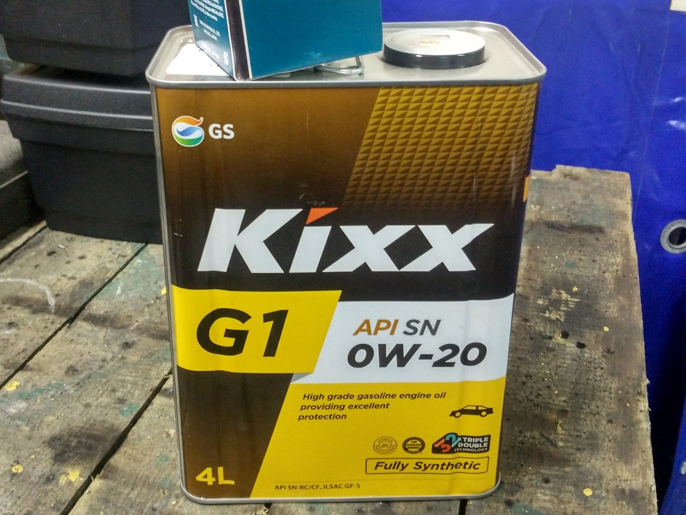

wolf 145 Опубликовано: 27 февраля 2019 Поделиться Опубликовано: 27 февраля 2019 Здравствуйте, подскажите, что это за масло . Kixx G1 SN 0W-20 (Neo) /4л арт. L205544TE1 в автодоке Ссылка на сообщение

KIXX 1 531 Опубликовано: 28 февраля 2019 Поделиться Опубликовано: 28 февраля 2019 17 часов назад, wolf сказал: Здравствуйте, подскажите, что это за масло . Kixx G1 SN 0W-20 (Neo) /4л арт. L205544TE1 в автодоке wolf , добрый день! Речь идет об этом моторном масле Kixx G1 0W-20 SN. Направляем ссылку на сайт с описанием и характеристиками. http://kixx.su/catalog/Kixx G1_0W-20 Ссылка на сообщение

wolf 145 Опубликовано: 28 февраля 2019 Поделиться Опубликовано: 28 февраля 2019 8 часов назад, KIXX сказал: wolf , добрый день! Речь идет об этом моторном масле Kixx G1 0W-20 SN. Направляем ссылку на сайт с описанием и характеристиками. http://kixx.su/catalog/Kixx G1_0W-20 Да понятно, но там канистра черная и с надписью. Neo, это старая что ли? 1 Ссылка на сообщение
KIXX 1 531 Опубликовано: 28 февраля 2019 Поделиться Опубликовано: 28 февраля 2019 4 часа назад, wolf сказал: Да понятно, но там канистра черная и с надписью. Neo, это старая что ли? Ну, видимо да. Можно предположить, что в Автодоке картинка старая или где-то нашелся склад раритетного Kixx-а Ссылка на сообщение
