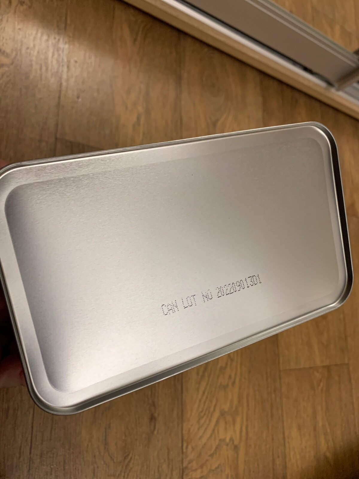

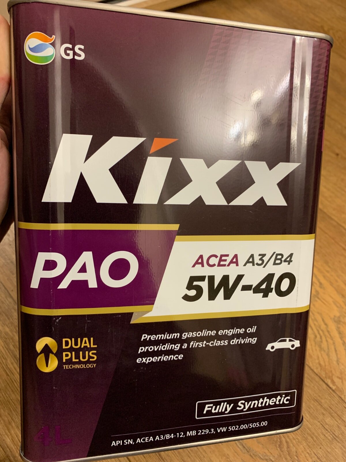

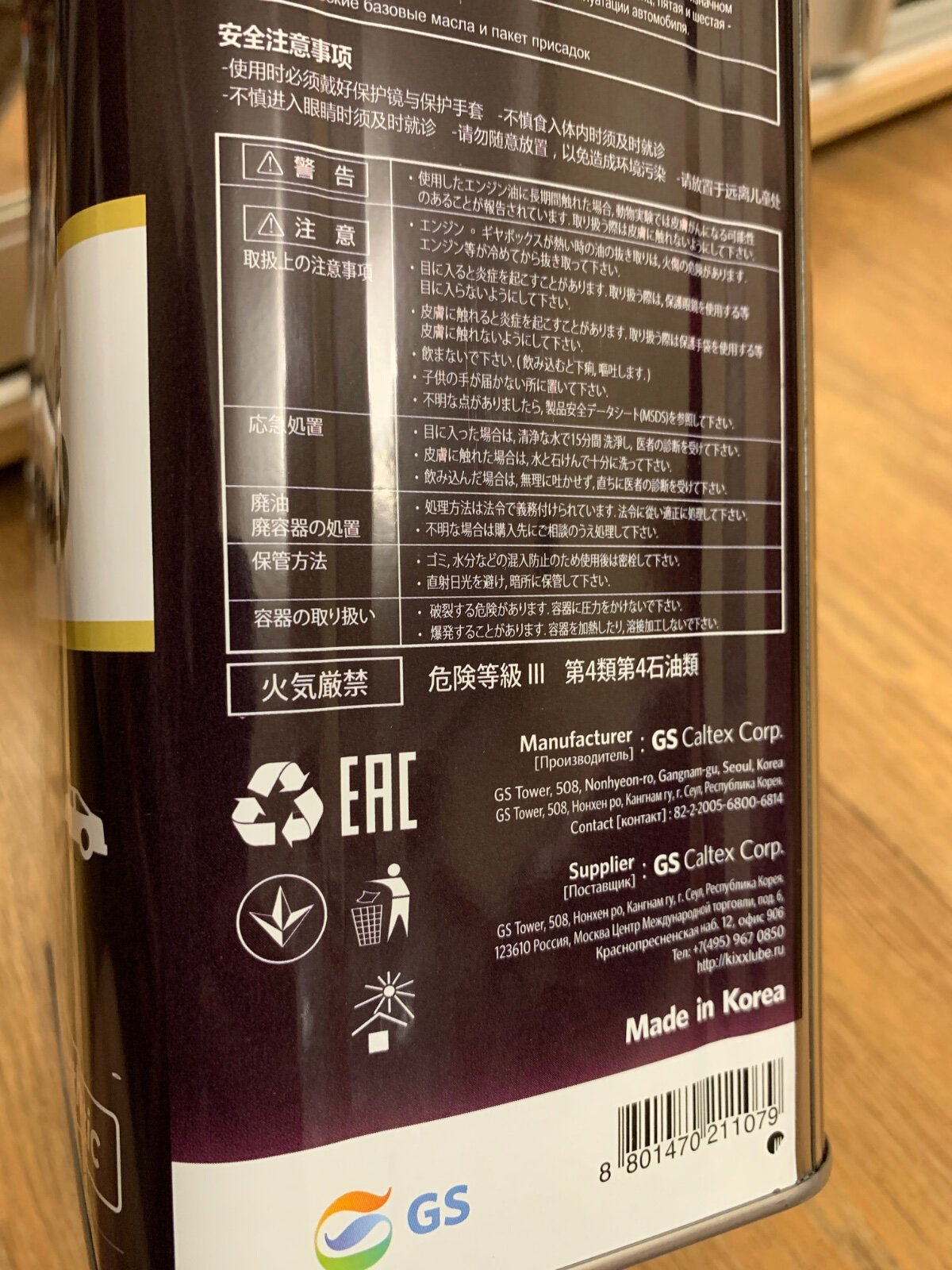

Дмитрий007 2 Опубликовано: 1 марта 2023 Поделиться Опубликовано: 1 марта 2023 (изменено) Купил данное масло на OZONE, не могу проверить его на подлинность, qr код вроде бы переходит на страницу официалов, но не прогружается и выглядит как скриншот обычный официальной страницы, помогите разобраться пожалуйста, ну и внизу канистры жестяной нету потертостей от конвейера. Изменено 1 марта 2023 пользователем Дмитрий007 1 Ссылка на сообщение

KIXX 1 531 Опубликовано: 2 марта 2023 Поделиться Опубликовано: 2 марта 2023 (изменено) 12 часов назад, Дмитрий007 сказал: Купил данное масло на OZONE, не могу проверить его на подлинность, qr код вроде бы переходит на страницу официалов, но не прогружается и выглядит как скриншот обычный официальной страницы, помогите разобраться пожалуйста, ну и внизу канистры жестяной нету потертостей от конвейера. Дмитрий007 , добрый день! Сразу скажем, что по внешним признакам - канистра Kixx PAO A3/B4 5W-40 является настоящей, оригинальной канистрой. Проверка по QR-коду. К нашему сожалению, информационная система GSLPIS из-за высокой нагрузки работает со сбоями. И в отдельных случаях, ссылки QR-кодов не прогружаются в систему. Это примерно 10% всех запросов. Мы уже работаем с техническим департаментом GS Caltex в Южной Корее, по этому вопросу. Возвращаясь к канистре. Признаки оригинальности: наличие ребер жесткости (выштамповки на поверхности вдоль углов) со всех сторон - есть; правильное сочетание даты изготовления канистры и производства (розлива) масла - есть. Снизу после CAN LOT NO (дата изготовления канистры в порядке ГГГГММДД): 20220901 - 2022 год, 09 месяц, 01 день. Сверху на стикере во втором ряду, начиная с 4-го знака (дата производства масла в порядке ГГММДД): 220906 - 22 год, 09 месяц, 06 день. Все верно, так как и должно быть - сначала изготовлена канистра (01 сентября) - потом в нее разлито масло (06 сентября). Изменено 2 марта 2023 пользователем KIXX 2 Ссылка на сообщение
Дмитрий007 2 Опубликовано: 2 марта 2023 Поделиться Опубликовано: 2 марта 2023 31 минуту назад, KIXX сказал: Дмитрий007 , добрый день! Сразу скажем, что по внешним признакам - канистра Kixx PAO A3/B4 5W-40 является настоящей, оригинальной канистрой. Проверка по QR-коду. К нашему сожалению, информационная система GSLPIS из-за высокой нагрузки работает со сбоями. И в отдельных случаях, ссылки QR-кодов не прогружаются в систему. Это примерно 10% всех запросов. Мы уже работаем с техническим департаментом GS Caltex в Южной Корее, по этому вопросу. Возвращаясь к канистре. Признаки оригинальности: наличие ребер жесткости (выштамповки на поверхности вдоль углов) со всех сторон - есть; правильное сочетание даты изготовления канистры и производства (розлива) масла - есть. Снизу после CAN LOT NO (дата изготовления канистры в порядке ГГГГММДД): 20220901 - 2022 год, 09 месяц, 01 день. Сверху на стикере во втором ряду, начиная с 4-го знака (дата производства масла в порядке ГГММДД): 220906 - 22 год, 09 месяц, 06 день. Все верно, так как и должно быть - сначала изготовлена канистра (01 сентября) - потом в нее разлито масло (06 сентября). Благодарю Вас за оперативный ответ, доброго дня вам 1 Ссылка на сообщение
