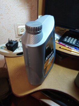

vic31 14 Опубликовано: 29 декабря 2022 Поделиться Опубликовано: 29 декабря 2022 Приветствую! При покупке Kixx G1 5W-30 API SP (l215344te1) усомнился в подлинности. Верхняя часть банки, шагрень какая-то, только с верху! На фото с лева. В остальном ничем не отличается и выглядит так же как и канистра с права. Отказался от покупки и взял ту что с права. Поясните пожалуйста. Ссылка на сообщение
