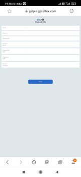

Александр Б. 1 Опубликовано: 18 декабря 2022 Поделиться Опубликовано: 18 декабря 2022 Здравствуйте. После сканирования qr кода переходит на пустую незаполненную табличку. Почему так? 1 Ссылка на сообщение
Толстый Макс 2 970 Опубликовано: 18 декабря 2022 Поделиться Опубликовано: 18 декабря 2022 1 час назад, Александр Б. сказал: Здравствуйте. После сканирования qr кода переходит на пустую незаполненную табличку. Почему так? У меня тоже такая фигня была. Одна канистра нормально все, вторая - пусто. Представитель написал, что всё норм. Ссылка на сообщение
Александр Б. 1 Опубликовано: 18 декабря 2022 Поделиться Опубликовано: 18 декабря 2022 2 часа назад, Толстый Макс сказал: У меня тоже такая фигня была. Одна канистра нормально все, вторая - пусто. Представитель написал, что всё норм. Ждём ответа представителя Ссылка на сообщение
KIXX 1 529 Опубликовано: 19 декабря 2022 Поделиться Опубликовано: 19 декабря 2022 (изменено) 16 часов назад, Александр Б. сказал: Здравствуйте. После сканирования qr кода переходит на пустую незаполненную табличку. Почему так? Александр Б. , добрый день! Несколько дней в информационной системе GLPIS были профилактические работы и информация для пользователей была не доступна и даже сегодня утром мы не смогли зайти на искомую страницу. К вечеру - система заработала, ниже скрин таблицы с данными партии по этой канистре Kixx G1 SP 5W-30. В телефоне, так бывает, что страница не отображается полностью, тогда необходимо кликнуть в середину таблицы и подождать, чтобы система прогрузилась и уже тогда данные появятся в таблице. Изменено 19 декабря 2022 пользователем KIXX 1 Ссылка на сообщение
