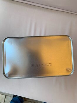

Prad 23 Опубликовано: 13 августа 2022 Поделиться Опубликовано: 13 августа 2022 10.08.2022 в 15:41, Prad сказал: Здравствуйте! Что можете сказать о продавце Rokoil ? Занимается продажей Масел Kixx на площадке валдберес. Можно ли приобретать у них данную продукцию? Вот так выглядит канистра с маслом, купленная у данных продавцов. 1 Ссылка на сообщение

KIXX 1 531 Опубликовано: 16 августа 2022 Поделиться Опубликовано: 16 августа 2022 (изменено) 10.08.2022 в 22:41, Prad сказал: Здравствуйте! Что можете сказать о продавце Rokoil ? Занимается продажей Масел Kixx на площадке валдберес. Можно ли приобретать у них данную продукцию? Prad , добрый день! Мы не проводим мониторинг и идентификацию всех продавцов, предлагающих смазочные материалы Kixx через маркетплейсы, в том числе и на Wildberries. Наша рекомендация на этот счет была и остается прежней - Вы можете заказывать масло Kixx у любого поставщика, удобного для Вас по цене и срокам доставки. Контрафакта масел Kixx ни кем, нигде и никогда не выявлялось. Канистры Kixx G1 SP 0W-20, фото которых Вы предоставили, никаких нареканий не вызывают. Все, имеющиеся признаки, в том числе ребра жесткости, присутствуют. Канистра, при транспортировке видимо немного помялась, поэтому дно выглядит деформированным. Все-таки жестяная банка - не футбольный мяч ))) Изменено 16 августа 2022 пользователем KIXX 1 Ссылка на сообщение
