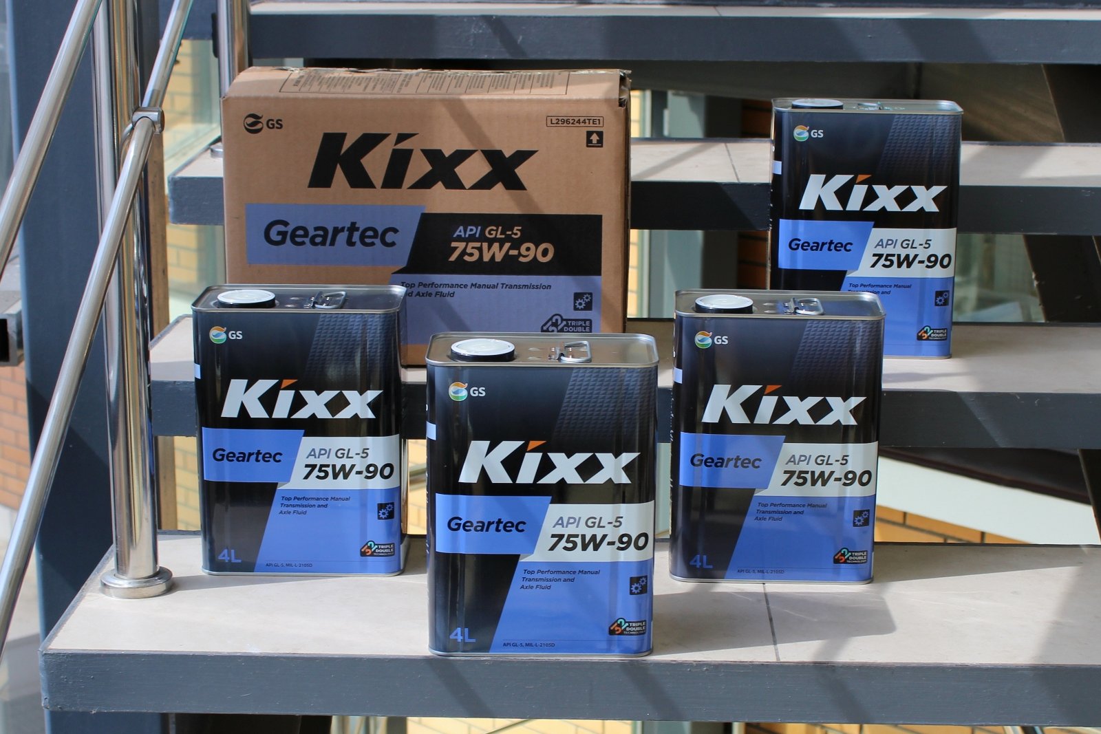

COOLIO 470 4 Опубликовано: 31 мая 2022 Поделиться Опубликовано: 31 мая 2022 Здраствуйте. Подскажите, предлагают масло вот в таком виде, голубая банка, а не сине/голубая. Что это за вид его, ребрендинг новый/старый или для другого рынка ? Хочу купить в раздатку/мосты. 1 Ссылка на сообщение
fareastwood 9 877 Опубликовано: 31 мая 2022 Поделиться Опубликовано: 31 мая 2022 (изменено) 10 минут назад, COOLIO 470 сказал: Здраствуйте. Подскажите, предлагают масло вот в таком виде, голубая банка, а не сине/голубая. Что это за вид его, ребрендинг новый/старый или для другого рынка ? Хочу купить в раздатку/мосты. У вас на картинке фото со старым дизайном канистры. Актуальная выглядит так, как на нижнем фото. Изменено 31 мая 2022 пользователем fareastwood 1 Ссылка на сообщение
KIXX 1 529 Опубликовано: 31 мая 2022 Поделиться Опубликовано: 31 мая 2022 7 минут назад, COOLIO 470 сказал: Здраствуйте. Подскажите, предлагают масло вот в таком виде, голубая банка, а не сине/голубая. Что это за вид его, ребрендинг новый/старый или для другого рынка ? Хочу купить в раздатку/мосты. COOLIO 470 , добрый день! Это канистра трансмиссионного масла Kixx Geartec GL-5 75W-90 устаревшего дизайна. Такие выпускались до 2014 года. Канистры этого же масла, которые выпускаются сейчас выглядят иначе. Формально, срок годности масла, установленный производителем, составляет 5 лет. Фактически, в хороших условиях хранения масло сохраняет свои характеристики и за пределами срока годности. Если Вам предлагают такую канистру, то должно быть с большим дисконтом. 1 Ссылка на сообщение
