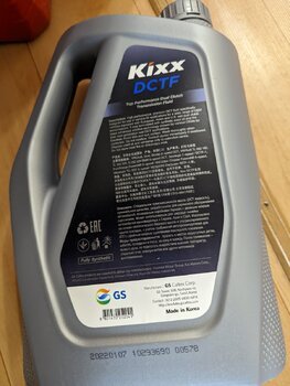

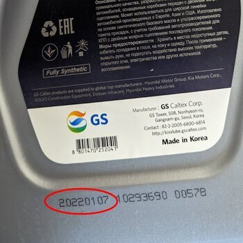

KIXX 1 529 Опубликовано: 26 мая 2022 Поделиться Опубликовано: 26 мая 2022 (изменено) 1 час назад, bekon сказал: Здравствуйте, что скажете по поводу оригинальности данной канистры коробочного масла? насколько оно вообще подходит для шестиступки DSG dq250? bekon , добрый день! Для линейки трансмиссионных масел Kixx этот продукт Kixx DCTF относительно новый. Поставляется в Россию с 2019 года. Данная канистра абсолютно точно оригинальная. Надо признать, что из-за невысокой популярности для этого типа масла не стали делать канистру с вплавляемой этикеткой. Поэтому этикетка на данной канистре приклеенная. Все остальное - корпус канистры, этикетки и надписи, включая способ нанесения даты производства и розлива масла - здесь верные. Дата производства указана ниже обратной этикетки в первой серии цифрового кода в порядке ГГГГММДД. Здесь 20220107 - означает 2022 год, 01 месяц (январь), 07 день (число). Что касается применимости самого масла, то данный продукт подходит для всех видов 6-ступенчатых роботизированных коробок передач, включая DSG-6 DQ250, для которой требуется масло стандарта VW - G052182. Изменено 26 мая 2022 пользователем KIXX Ссылка на сообщение
bekon 2 Опубликовано: 27 мая 2022 Поделиться Опубликовано: 27 мая 2022 22 часа назад, KIXX сказал: bekon , добрый день! Для линейки трансмиссионных масел Kixx этот продукт Kixx DCTF относительно новый. Поставляется в Россию с 2019 года. Данная канистра абсолютно точно оригинальная. Надо признать, что из-за невысокой популярности для этого типа масла не стали делать канистру с вплавляемой этикеткой. Поэтому этикетка на данной канистре приклеенная. Все остальное - корпус канистры, этикетки и надписи, включая способ нанесения даты производства и розлива масла - здесь верные. Дата производства указана ниже обратной этикетки в первой серии цифрового кода в порядке ГГГГММДД. Здесь 20220107 - означает 2022 год, 01 месяц (январь), 07 день (число). Что касается применимости самого масла, то данный продукт подходит для всех видов 6-ступенчатых роботизированных коробок передач, включая DSG-6 DQ250, для которой требуется масло стандарта VW - G052182. Спасибо за ответ. И ещё вопрос вдогонку.. Не нашёл срок годности на канистре. Он 5 лет, как обычно? Влияет ли вскрытие канистры на срок хранения, если, например, 2 литра осталось в ней чистого масла до следующей заливки в коробку через полгода-год? 1 Ссылка на сообщение
KIXX 1 529 Опубликовано: 27 мая 2022 Поделиться Опубликовано: 27 мая 2022 11 часов назад, bekon сказал: Спасибо за ответ. И ещё вопрос вдогонку.. Не нашёл срок годности на канистре. Он 5 лет, как обычно? Влияет ли вскрытие канистры на срок хранения, если, например, 2 литра осталось в ней чистого масла до следующей заливки в коробку через полгода-год? bekon , добрый день! Так и есть, срок годности масла составляет 5 лет. Вскрытие канистры особо не влияет, если канистру держать с закрытой пробкой, без попадания дождевой воды сверху и т.п. Если сложится какое-либо впечатление о масле Kixx DCTF по опыту его использования, и если Вас не затруднит, просим написать отзыв в профильной теме. Вот ссылка : https://www.oil-club.ru/forum/topic/33721-kixx-dctf-vw-6-speed-dct-bmw-67-speed-dct/?tab=comments#comment-1167253 Ссылка на сообщение
