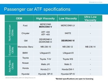

promos 25 Опубликовано: 11 апреля 2022 Поделиться Опубликовано: 11 апреля 2022 (изменено) 04.04.2022 в 23:37, KIXX сказал: promos , добрый день! В стандартах GM Dexron действует принцип обратной совместимости, аналогичный тому который действует в стандартах API. В стандартах ATF японских автопроизводителей также : Nissan Matic-D, Matic-J, Matic-K, Matic-S, Matic-W - и последний стандарт перекрывает по свойствам все предыдущие и может использоваться вместо них. Поэтому беспокоится совершенно не зачем. Поскольку Kixx ATF DX-VI имеет соответствие всем подчеркнутым выше стандартам Nissan. Только если сравнивать с Мульти, имеет стоимость повыше. Понижать стандарт не стоит, а повышать можно. Спасибо. При следующей частичной замене лучше залить получается Kixx ATF Multi, раз он ближе по свойствам к Matic J? Kixx Multi совместим с Kixx DX-VI? Изменено 11 апреля 2022 пользователем promos 1 Ссылка на сообщение
Buran 3 595 Опубликовано: 11 апреля 2022 Поделиться Опубликовано: 11 апреля 2022 (изменено) promos Matic J по вязкости оно относится к полновязким АТФ = 7 sSt / KV100. По японской классификации это масла класса JASO 1A (M315)- из линейки Кикс этому стандарту соответствует Kixx ATF Multi. Kixx DX-VI это аналог более современного класса маловязких АТФ, для 6-8 ступенчатых коробок. Работать будет и на нем, может даже лучше, так как Dx VI обладает лучшими низкотемпературной текучестью и боле стойкое при длительных нагревах. В нем используются 3 и 4 гр базовых масел, GM даже одобряет смену старого АТФ полновязкого класса на новый Dx VI, но Вам лучше руководствоваться рекомендациями Ниссан, т.е. если указано Matic J, то лейте Kixx ATF Multi. P.S. Смешивать разные АТФ можно, базовые масла предполагают совместимость, присадки примерно одинаковы. Но официально так конечно никто это не скажет. Официалам выгоднее избавить себя от отвественности и просто рекомендовать оригинал. Изменено 11 апреля 2022 пользователем Buran 2 Ссылка на сообщение

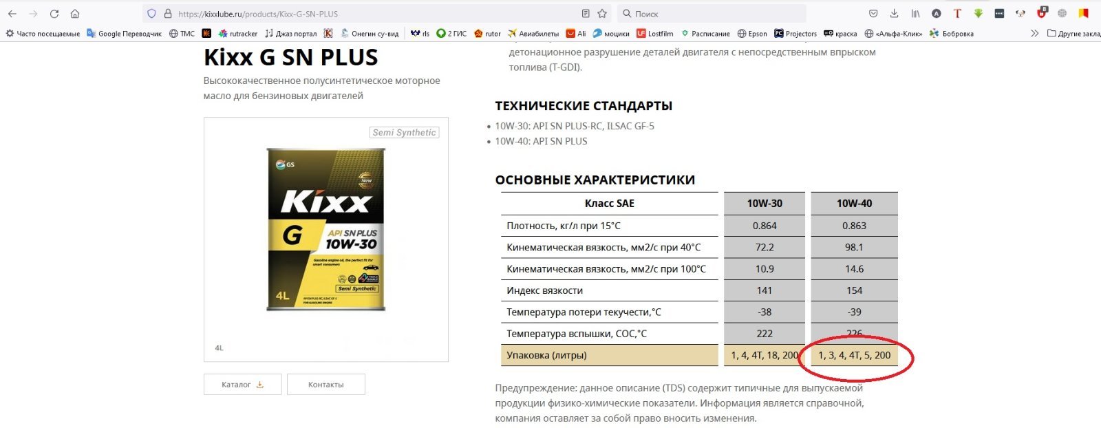

alemurzin 16 Опубликовано: 12 апреля 2022 Поделиться Опубликовано: 12 апреля 2022 Здравствуйте! Не подскажете артикул для заказа Kixx G SN PLUS 10w-40 упаковка 5 литров? Ссылка на сообщение
KIXX 1 529 Опубликовано: 12 апреля 2022 Поделиться Опубликовано: 12 апреля 2022 1 час назад, alemurzin сказал: Здравствуйте! Не подскажете артикул для заказа Kixx G SN PLUS 10w-40 упаковка 5 литров? alemurzin, добрый день! Такой фасовки у этой позиции нет. Kixx G SN PLUS 10w-40 возможно купить в канистрах 4 и 1 литр. Ссылка на сообщение
alemurzin 16 Опубликовано: 12 апреля 2022 Поделиться Опубликовано: 12 апреля 2022 12 минут назад, KIXX сказал: alemurzin, добрый день! Такой фасовки у этой позиции нет. Kixx G SN PLUS 10w-40 возможно купить в канистрах 4 и 1 литр. Ну мне же не привиделось 1 Ссылка на сообщение
KIXX 1 529 Опубликовано: 13 апреля 2022 Поделиться Опубликовано: 13 апреля 2022 12 часов назад, alemurzin сказал: Ну мне же не привиделось alemurzin , добрый день! В каталоге Kixx, указаны форматы упаковки, которые готов предоставить производитель масла по заявке заказчиков смазочных материалов из той или иной страны. Реальность такова, что российские дилеры заказывают и получают моторное масло Kixx G SN Plus 10W-40 в следующих форматах упаковки: Kixx G SN Plus 10W-40 /1л -- L2109AL1R1 Kixx G SN Plus 10W-40 /4л. -- L210944TR1 Kixx G SN Plus 10W-40 /200л -- L2109D01R1 Поэтому, если Вам необходимо 5 литров, то наилучшим решением будет заказ масла по схеме 4+1. 1 Ссылка на сообщение

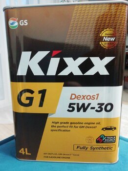

lumpersticher 2 Опубликовано: 13 апреля 2022 Поделиться Опубликовано: 13 апреля 2022 Здравствуйте, приобрел у себя в городе масло Kixx 5w-30 G1 Dexos1 API SN PLUS арт. L210744TE1 (на фото). На банке нигде не нашёл упоминание спецификации ILSAC GF-5. Вопрос: так и должно быть или имеет место надувательство? 1 Ссылка на сообщение
ModeratorSigma 7 803 Опубликовано: 13 апреля 2022 Поделиться Опубликовано: 13 апреля 2022 1 минуту назад, lumpersticher сказал: не нашёл упоминание спецификации ILSAC GF-5 данная спецификация уже канула , поэтому так и должно в случае кикса 1 Ссылка на сообщение
lumpersticher 2 Опубликовано: 13 апреля 2022 Поделиться Опубликовано: 13 апреля 2022 ModeratorSigma благодарю за разъяснения Ссылка на сообщение
