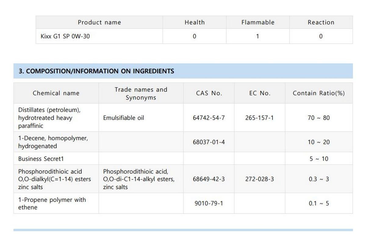

KIXX 1 445 Опубликовано: 22 января 2023 Поделиться Опубликовано: 22 января 2023 (изменено) 21.01.2023 в 14:22, Сергей688 сказал: KIXX добрый день. Подскажите, это масло еще есть в производстве ? Сергей688 , добрый день! В настоящее время, моторное масло Kixx PAO1 0W-30 выпускается только в 1-литровых канистрах, предназначенных для внутреннего рынка Южной Kореи. В России есть еще небольшое количество этого масла на складах дилеров, новых поставок нет. Для владельцев автомобилей, которым подходят спецификации API (в основном американские, японские, корейские и китайские автомобильные марки), можем рекомендовать перейти с Kixx PAO1 0W-30 на моторное масло Kixx G1 SP 0W-30, в составе которого есть 10-20% ПАО базовых масел. Данные MSDS прилагаем. Изменено 22 января 2023 пользователем KIXX 3 Цитата Ссылка на сообщение Поделиться на других сайтах
