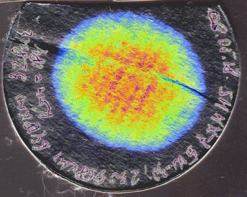

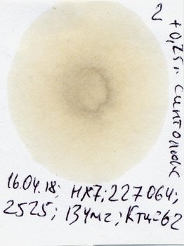

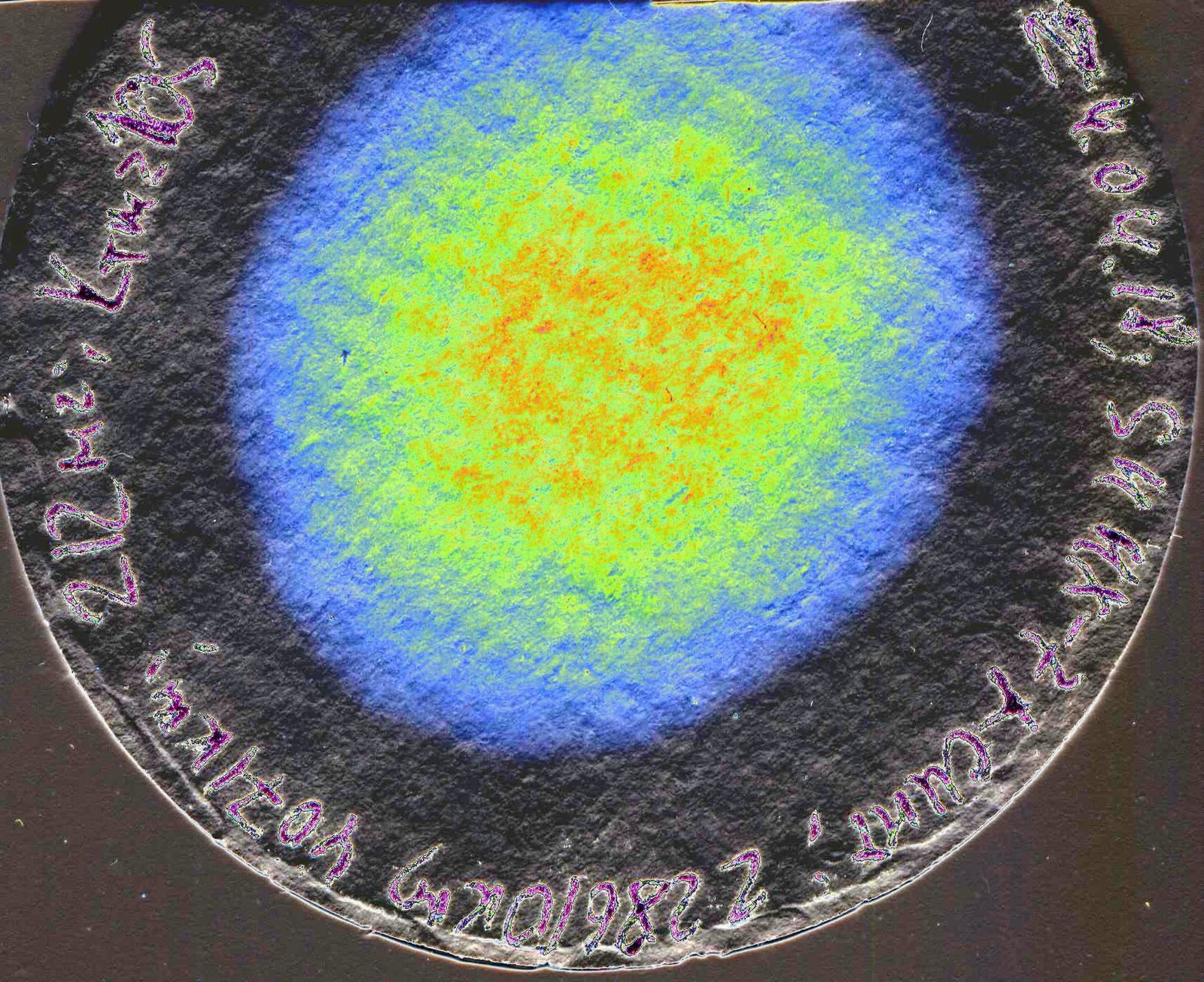

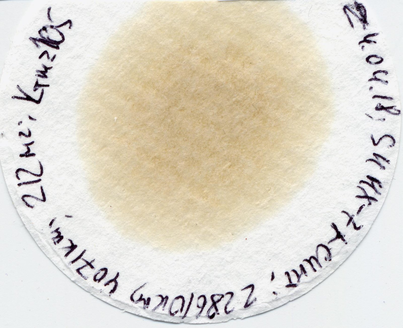

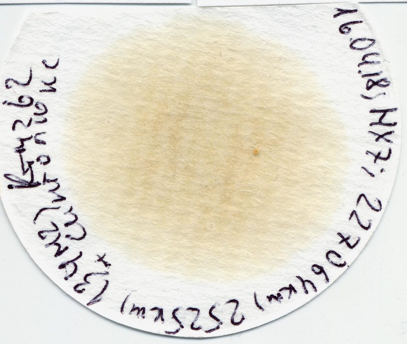

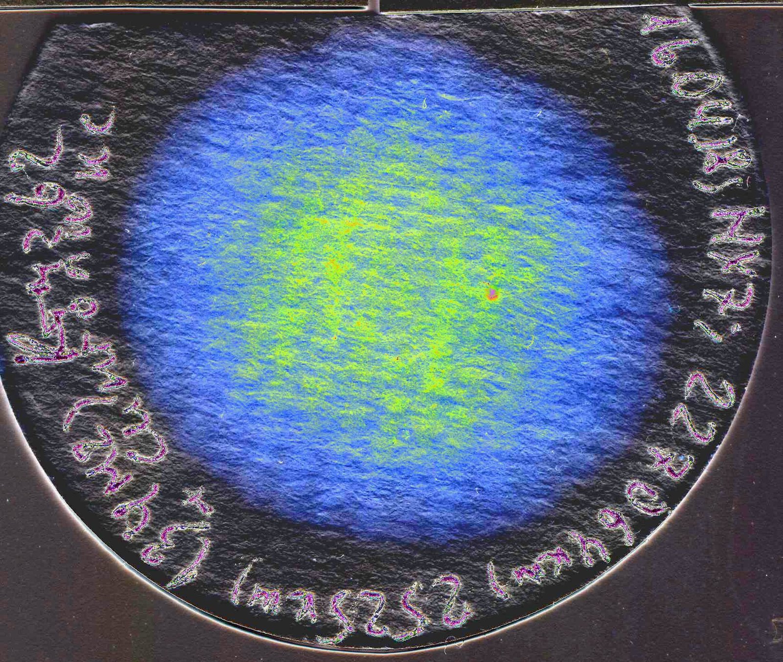

igork 3 312 Опубликовано: 17 апреля 2018 Поделиться Опубликовано: 17 апреля 2018 (изменено) 1) Shell Helix HX-7 5W-30 (made in EU) API SL + Синтолюкс-132 2) Nissan X-Trail (MR20DE) 3) Общий пробег 227064km 4) Пробег на масле на момент взятия пробы 2525км, ср.ск. = 18.8км/час 5) Сезон эксплуатации масла март-апрель 6) Моточасы 134мч 7) Израсходованное топливо 284л бензина АИ-92 класс 5 от Лукойл Пермского НПЗ (Ктм=63) 8) Проба взята с прогретого двигателя, сушилась 23 часа в доме. 9) Объём заливаемого масла 4.5литра + 0.25литра Синтолюкс-132 Начало хорошее. Изменено 17 апреля 2018 пользователем igork 2 Цитата Ссылка на сообщение Поделиться на других сайтах

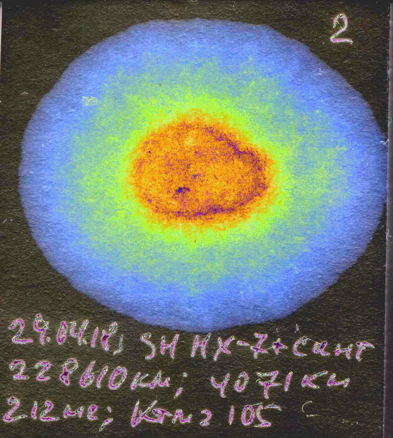

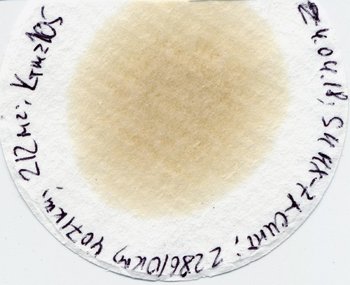

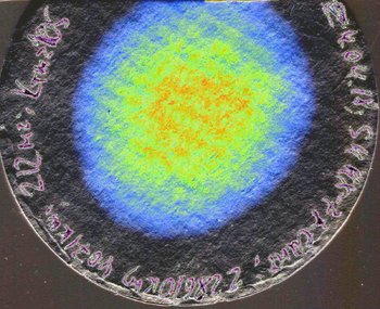

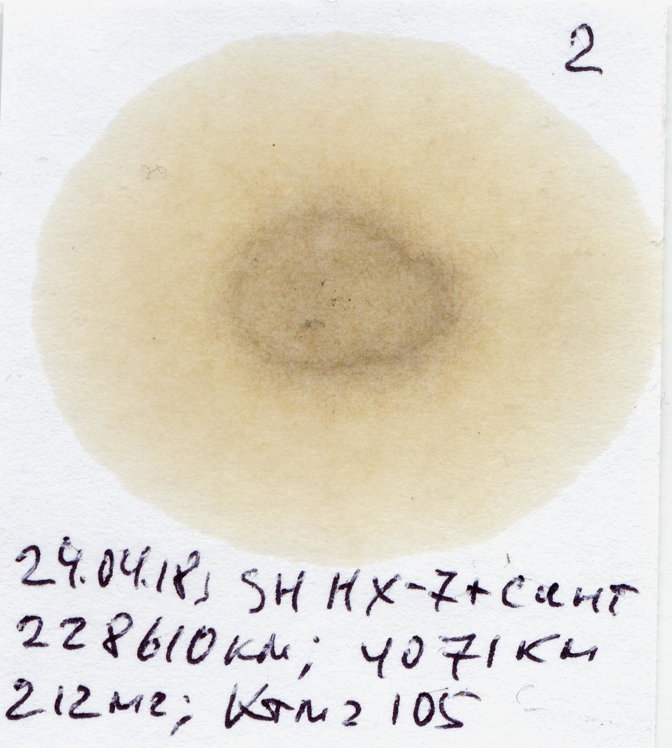

igork 3 312 Опубликовано: 25 апреля 2018 Автор Поделиться Опубликовано: 25 апреля 2018 (изменено) Продолжу наблюдение. 1) Shell Helix HX-7 5W-30 (made in EU) API SL + Синтолюкс-132 2) Nissan X-Trail (MR20DE) 3) Общий пробег 228610km 4) Пробег на масле на момент взятия пробы 4071км, ср.ск. = 19.2км/час 5) Сезон эксплуатации масла март-апрель 6) Моточасы 212мч 7) Израсходованное топливо 475л (Ктм=105) бензина АИ-92 класс 5 от Лукойл Пермского НПЗ 8) Проба взята с прогретого двигателя, сушилась 22 часа в доме. 9) Объём заливаемого масла 4.5литра + 0.25литра Синтолюкс-132 То ли масло такое крутое, то ли Синтолюкс вносит свою лепту. Результат просто замечательный. Изменено 25 апреля 2018 пользователем igork 0 Цитата Ссылка на сообщение Поделиться на других сайтах

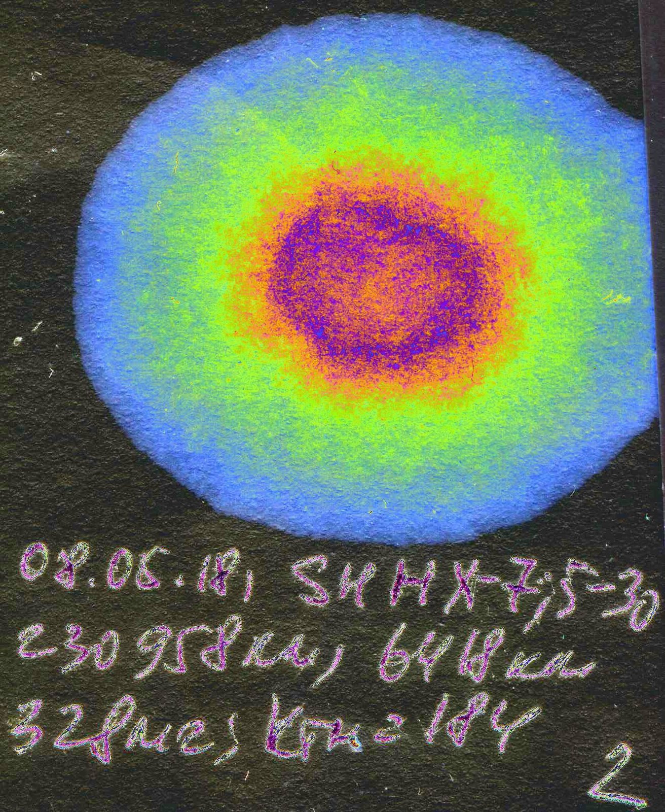

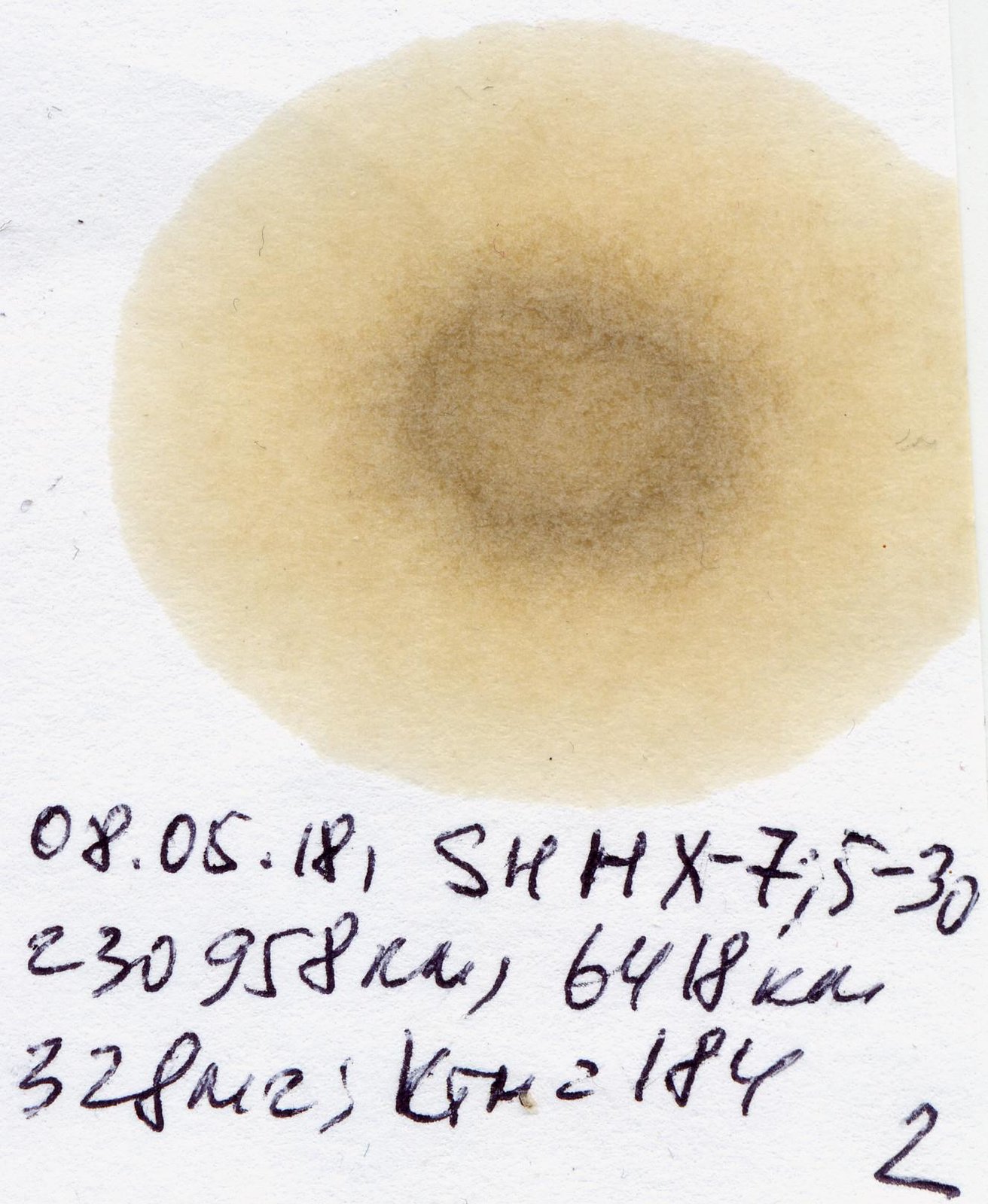

igork 3 312 Опубликовано: 9 мая 2018 Автор Поделиться Опубликовано: 9 мая 2018 (изменено) Надо готовиться сливать. 1) Shell Helix HX-7 5W-30 (made in EU) API SL + Синтолюкс-132 2) Nissan X-Trail (MR20DE) 3) Общий пробег 230958km 4) Пробег на масле на момент взятия пробы 6418км, ср.ск. = 19.6км/час 5) Сезон эксплуатации масла март-апрель-май 6) Моточасы 328мч 7) Израсходованное топливо 735л (Ктм=184) бензина АИ-92 класс 5 от Лукойл Пермского НПЗ 8) Проба взята с прогретого двигателя, сушилась 22 часа в доме. 9) Объём заливаемого масла 4.5литра + 0.25литра Синтолюкс-132 Просто отлично отработала смесь. Диспергирующие свойства до сих пор на высоте. Изменено 9 мая 2018 пользователем igork 1 Цитата Ссылка на сообщение Поделиться на других сайтах
