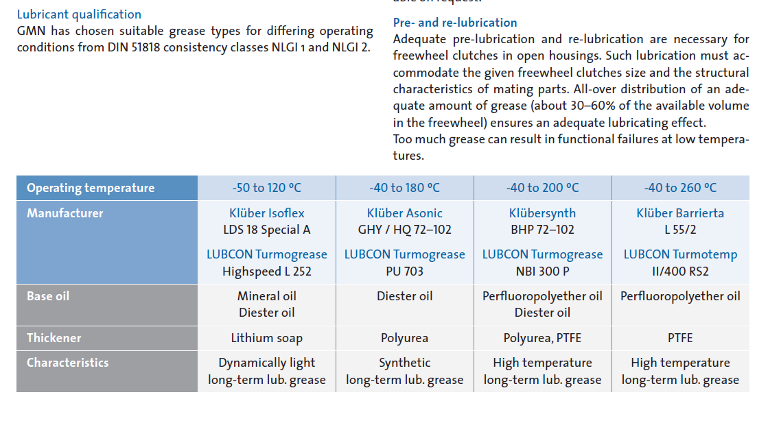

А вот тот же GMN дает рекомендации в конце своего каталога:
Ну вот, это уже ближе к логике.
Итак, для применений с нагревом до 180ºC нам рекомендуют LUBCON Turmogrease PU 703 - полимочевина, эстеры, 70 сСт на 40ºC или Kueber ASONIC HQ 72-102 - полимочевина, эстеры, 100 сСт на 40ºC.
А для применений в температурном диапазоне -50 - +120 - всё тот же Klüber Isoflex LDS 18 Special A - литий, эстеры, 15 сСт на 40ºC и LUBCON Turmogrease Highspeed L 252 - литий, эстеры, 25 сСт на 40ºC.
Если я правильно понимаю логику - выбирается смазка с минимальной вязкостью, но чтобы при верхних температурах диапазона вязкость не просаживалась ниже 3-4 сСт.
Следует обратить внимание, что маловязкие низкотемпературные смазки на ПАО сюда, очевидно, не подходят.
Дальше неинтересно, 200 ºC и логичные при этом ПФПЭ с ПТФЭ.
