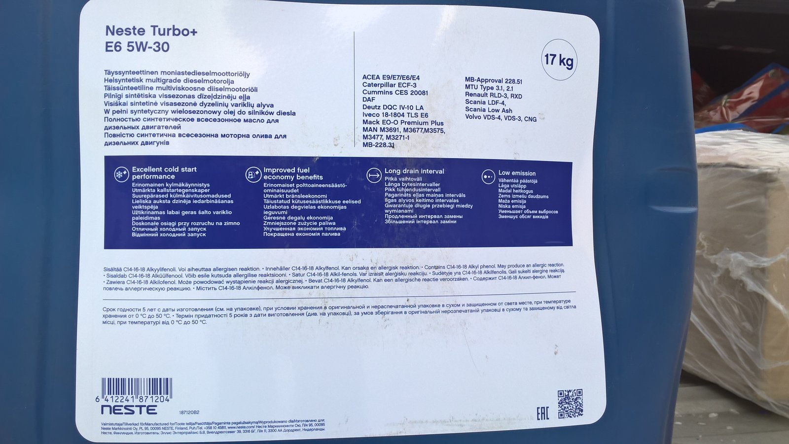

Neste Turbo+ E6 5W-30 (API CJ-4, ACEA E9/E7/E6/E4, Cummins CES 20081, MB-Approval 228.51, MB 228.31, Renault RLD-3, Scania LDF-4, Volvo VDS-4)
Описание: Neste Turbo+ E6 5W-30 - полностью синтетическое масло очень высокой производительности для новых высокофорсированных двигателей Eвро 4 и Eвро 5 тяжелого транспорта, выполняющих требования по выбросам, оснащенных устройствами вторичной обработкой выхлопных газов и для продленных диапазонов замены масла. Масло разработано для использования в двигателях, оборудованных системами непрерывной рециркуляции отработавших газов CRT, с фильтром твердых частиц выхлопа DPF и для двигателей, оборудованных селективным катализатором нейтрализации отработавших газов SCR, которые требуют от смазочного материала низкого содержания серы, сульфатной золы и фосфора, так называемые Low SAPS масла.
Спецификации: API CJ-4, CI-4, CH-4, ACEA E9/E7/E6/E4, Cummins CES 20081, Deutz DQC IV-10 LA, Iveco 18-1804 TLS E6, Mack EO-O Premium Plus, MAN 3271-1, 3477, 3575, 3677, 3691, MB-Approval 228.51, MB 228.31, MTU Type 3.1, 2.1, Renault RLD-3, RXD,  Scania LDF-4, Scania Low Ash, Volvo VDS-4, VDS-3, CNG
Техническая документация:
187120 - Neste Turbo+ E6 5W-30 20L
