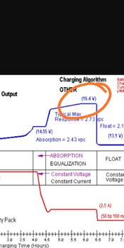

Вижу 16,25В, и где 16,5В ?
Мож хватит за уши притягивать чьи то фантазии/амбиции...
Вооот вот вот,уже почти....
RS с вами "заговоришься" - I.
Стабилизация по U это когда одноступенчатым методом при огр.токе,а стабилизация по I это когда двухступенчатым.Давайте разберемся)))
