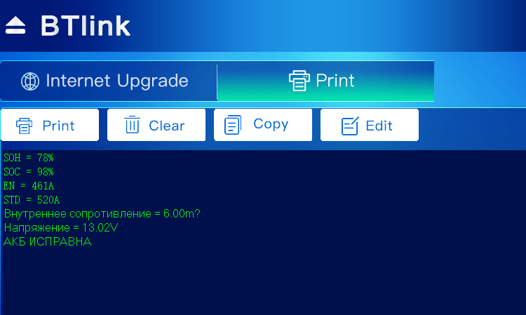

 Я хотел выкинут аккум Mutlu 60A Ca/Ca 520A .Не обслуживаемая.. ей уже 5 лет . Но решил попробовать поднять. До зарядки показала вот так .
SOH = 55%
SOC = 98%
EN = 386A
STD = 520A
Внутреннее сопротивление = 7.15m?
Напряжение = 12.83V
ЗАМЕНИТЬ
 выставил на заряд  14,8 вольт 6 АМПЕР, 10 часов. После стало
SOH = 74%
SOC = 98%
EN = 448A
STD = 520A
Внутреннее сопротивление = 6.16m?
Напряжение = 13.33V
АКБ ИСПРАВНА
 Далее VECTOR по чату в онлайновом режиме в Ютубе по советовал до зарядить током 1,2 А на 2-3 часа. Выставил . Зарядка 16,5 вольт 1,2 Ампер на  5 часов. Отстоялась после зарядки 3 часа. Замер
 SOH = 78%
SOC = 98%
EN = 461A
STD = 520A
Внутреннее сопротивление = 6.00m?
Напряжение = 13.02V
АКБ ИСПРАВНА
     снова выставил  уже на 10-12 часов . Зарядка 16,5 вольт 1,2 Ампер

1 час назад, mare сказал:
Напряжение = 13.33V
Признак разбаланса (расслоения)высокое НРЦ  после 6часов заряда .
Поэтому и посоветовал выравнивающий дозаряд с перенапряжением .
Напряжение = 13.02V
После 3 часов заряда НРЦ 13.02 уже говорит о полном выравнивание .
Это уже не кчему .
4 минуты назад, VEKTOR сказал:
2 часа назад, mare сказал:
Это уже не кчему .
Меня напрягает  вот это выделил цветом.
 SOH = 78%
SOC = 98%
EN = 461A
STD = 520A
6.00m?
Напряжение = 13.02V
 Посмотрим утром, через 7 часов. Хочется  довести,  хотя бы, до EN = 490A
Тоды набивай руку .
Лучше в жизни учитель,-это опыт,-только берет дорого. Но объясняет  доходчиво !
