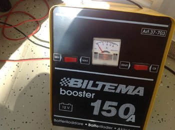

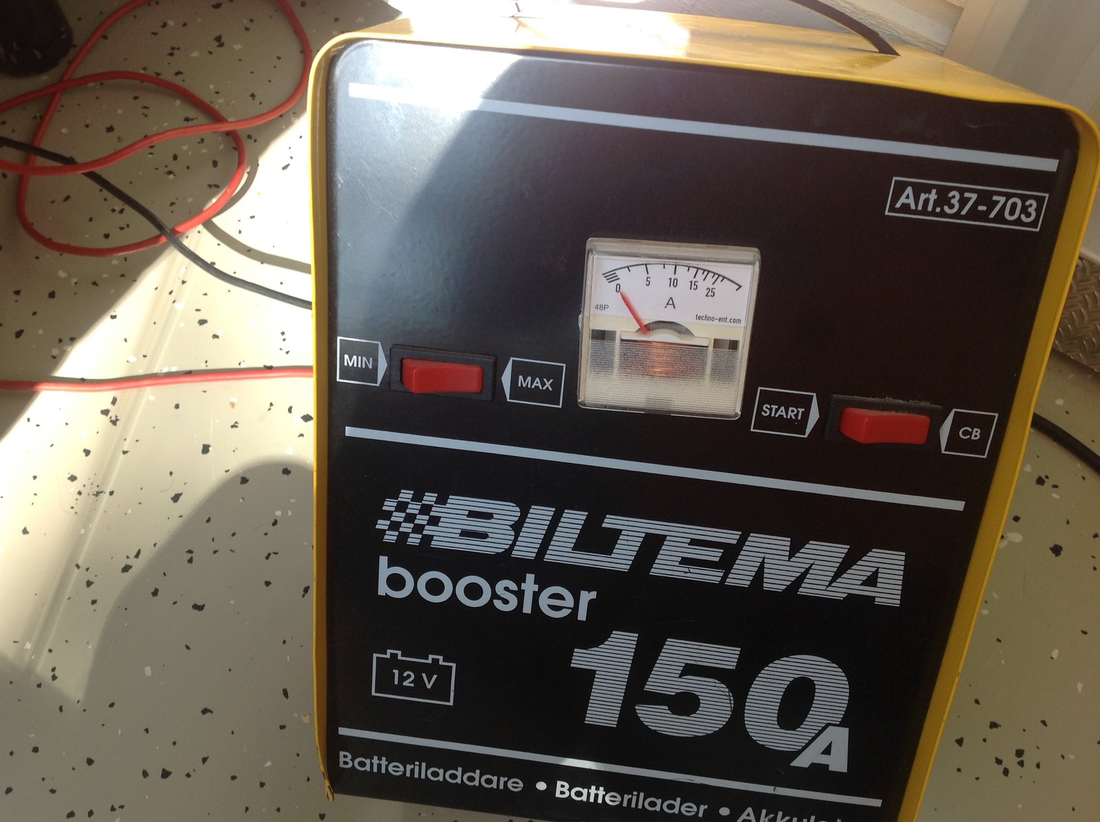

Нашёл в подвале старое ЗУ, решил поэкспериментировать: попробовал на стоянке (есть розетка) подключил + на клемму аккумулятора,  -  на специальную клемму на кузове. Заработало, сначала показывало 9 затем почти сразу упало до 5.  Обрадовался и притащил всё домой, на балконе подсоединил. За минуту упало до нуля и так продолжается ... Есть ли смысл ждать и сколько? У меня  сомнения в исправности ЗУ,  думаю выкинуть его и купить новое "интеллектуальное" Какие мысли?

Перед покупкой ЗУ советую внимательно прочитать инструкцию по заряду и экспликации к вашему типу аккумулятора. Иначе соберете коллекцию негожих ЗУ.

Это ЗУ ни чуть не лучше вашего генератора на авто и толку от него будет О . Оно также как и то то что вы откопали в гараже  через пять минут сбросит ток и заряд будет закончен .
Вот цитата из инструкции к вашему АКБ
• Аккумулятор заряжен полностью, если - при использовании зарядных устройств с регулированием тока напряжение зарядки в течение 2 часов не увеличивается.
Как видите не указанно значение напряжения .А все потому что АКБ сам при заряде " возьмет " свое напряжение ваша задача и задача ЗУ  ему его предоставить .А как известно в Европе все АКБ давно уже СаСа а этим АКБ требуется в конце заряда более 16 в.
Вот и получается что при выборе  ЗУ нужно чтобы ЗУ могло выдать более 16в. и имело регулировку по току .
