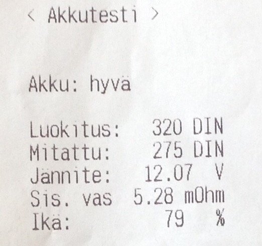

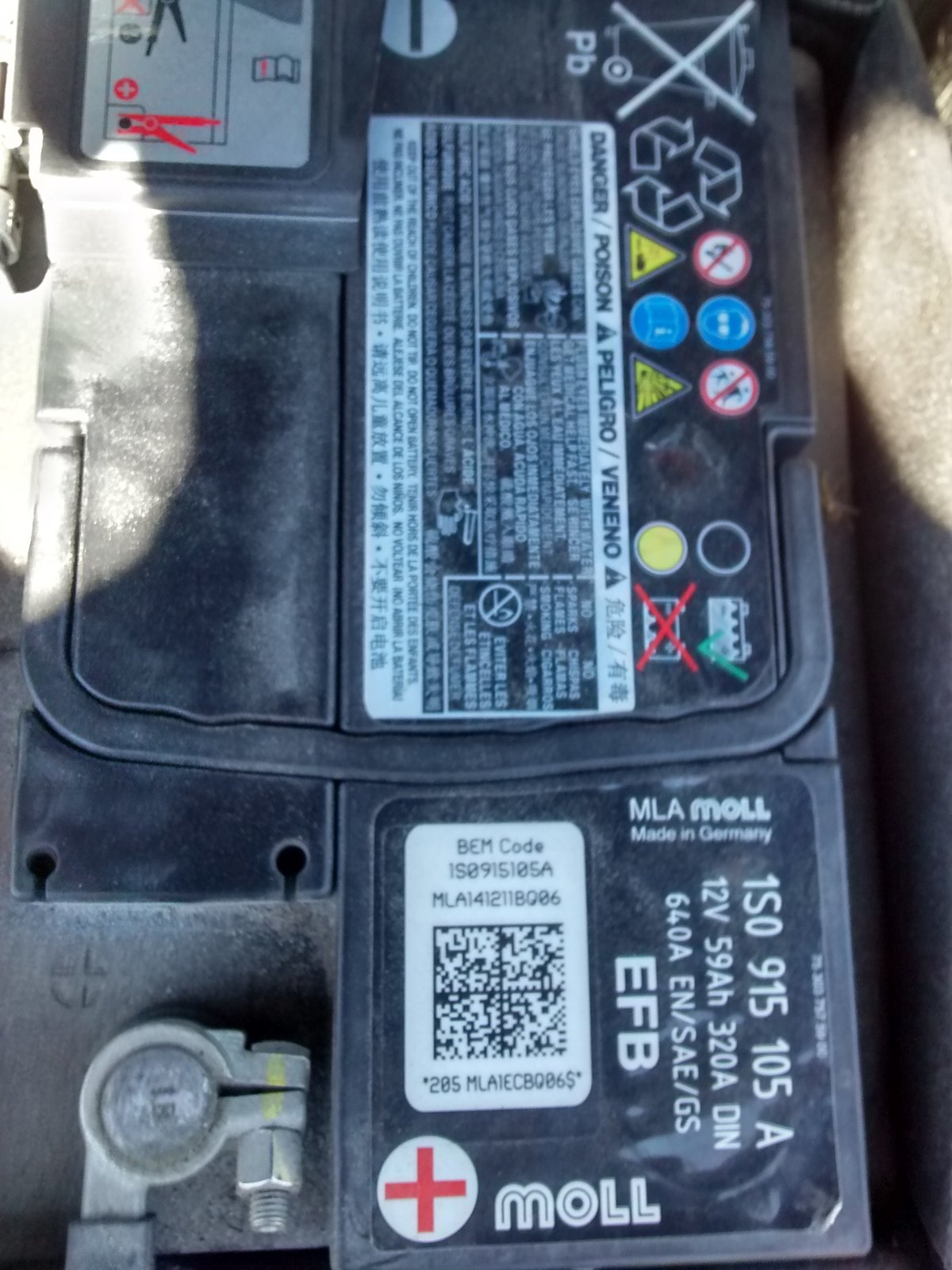

Спецы подскажите профану:
На сервисе сделали тест efb аккумулятора, мастер сказал:  всё хорошо 79%. На распечатке "хорошо" но 12,07v не мало? Требуется ли подзарядка
Изменено пользователем Крюк
Крюк конечно мало. Заряжать надо.
Крюк я так понял это напряжение на клеммах без нагрузки? Что такое Jannite по фински?:)
Изменено пользователем Павел-АКБ
27 минут назад, Павел-АКБ сказал:
Jännite - это и есть напряжение. Проверяли без меня, я в стороне стоял и не вникал. Отдали распечатку и сказали : всё в порядке. Это потом уже дома посмотрел внимательно и озаботился, когда увидел 12,07v
Только что, Крюк сказал:
А то может они под нагрузкой проверили. И это напряжение именно под нагрузкой. Ну как-то странно, что с таким напряжением мастер мог сказать что всё хорошо, и прибор показал 79%. Замерь сам напряжение после нескольких часов простоя машины.
2 минуты назад, Павел-АКБ сказал:
Нет у меня прибора для измерения, в машине на табло показывает  аккумулятор 70%.  Спрошу в сервисе как они тестируют, под нагрузкой или нет.
10 часов назад, Крюк сказал:
Если судить по R внутреннему, то АКБ ещё нормальный, так и есть, порядка 70% живости.
19 часов назад, Aleksszlat сказал:
Посмотрел сегодня после небольшого пробега - 80%,  проверил часа через четыре 70%. Надеюсь с подзарядкой зиму переживёт.
16 минут назад, Крюк сказал:
Учитывая, что АКБ с технологией EFB, это его "нормальное" состояние.
Сейчас идёт полная не стыковка зарядного напряжения АКБ и бортового напряжения машин.
АКБ с технологией EFB для полной зарядки требует (например Варта-16В, а Аком вообще 16,2В).
Так что мы все ездим не дозаряженные.

В ‎21‎.‎07‎.‎2019 в 11:12, Крюк сказал:
Крюк, а двигатель при тесте вашего акума сервисмены запускали?
1 час назад, UrAnMoR сказал:
Нет, мотор не запускали
