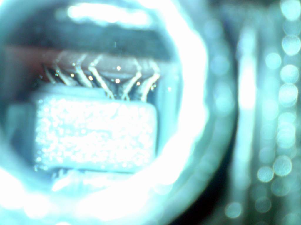

sergo_tmn ? ну я тебя и спрашиваю - ТАМ ЧТО ПОД КРЫШКОЙ ТО ??? пробки есть ? или ГДЕ ?
нет там никаких пробок. на крышке этой прилепленой отливки сделаны. внутри как то неаккуратно всё..
sergo_tmn ? ну еси мутно и тп - осыпались пластины ... ЗНАЧИТ ПРОСТО ДЫРКИ ТАМ в каждой банке ???
Ясно ..если так - берешь на аккумуляторной покупаешь 6 пробок в Тюменские которые идут , по 5-20р.\шт. и подтачиваешь как надо и ВУАЛЯ !
никак.. там дырок вал всякой конфигурации. круглых и квадратных.
sergo_tmn ? мляя - сними ОБЩУЮ КАРИТИНУ КРЫШКИ АККУМА !
