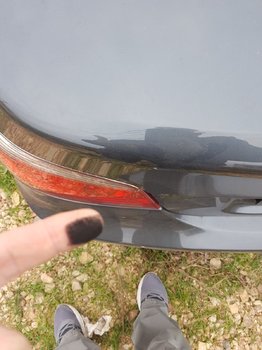

Я, робот 28 Опубликовано: 16 ноября 2020 Поделиться Опубликовано: 16 ноября 2020 (изменено) Перед трассой залил Очиститель катализатора LIQUI MOLY Catalytic-System Clean арт. 7110. Проехал 180 км. 120-160 км/ч. Каких либо изменений в работе авто не заметил кроме более сильного запаха выхлопных газов на следующее утро при прогреве машины. Заправку не менял, концентрация жижи при заливе соблюдена. Точно знаю, что патрубки выхлопной системы были достаточно чистыми 2000 км. назад после использования BASF Keropur G. Сейчас вот такая история (фото). Масло Motul 8100 X-cess 5W-40 + 3 ,5 % эстеры, пробег на масле 6 000 км. Что скажете? Изменено 16 ноября 2020 пользователем Я, робот Ссылка на сообщение
