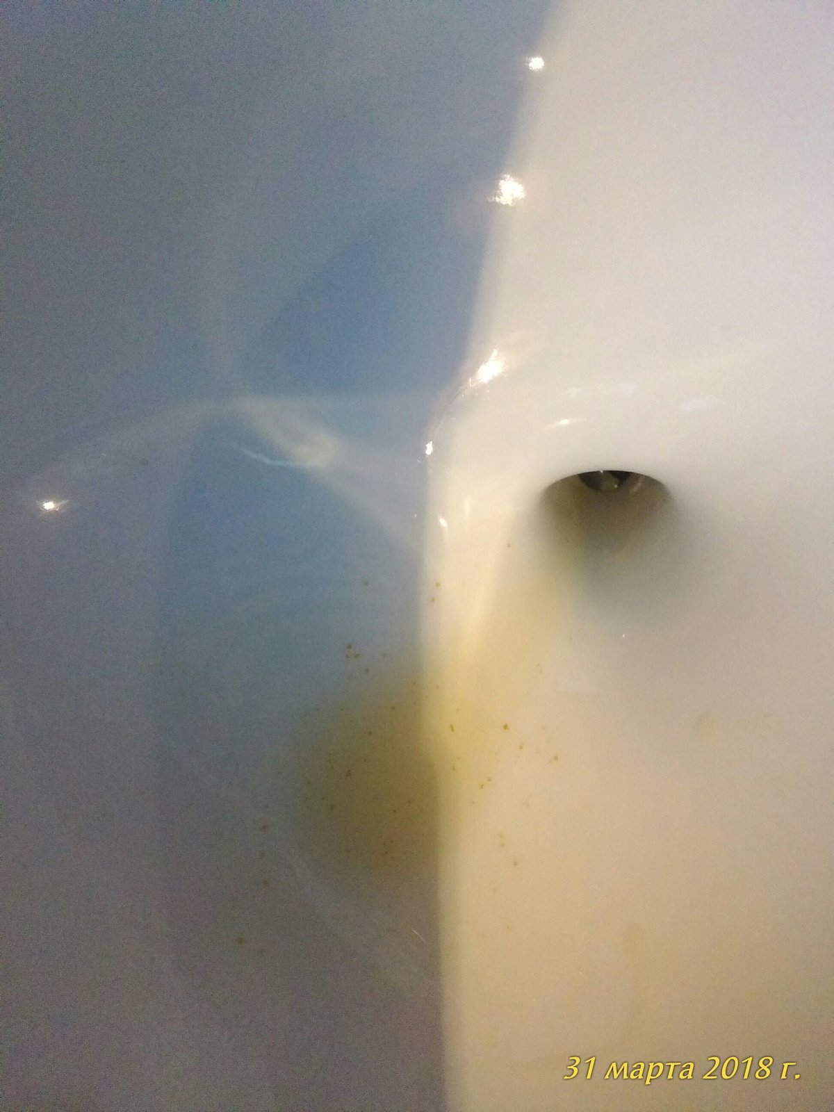

всем привет. открыли бочку моторного масла 208л 5w-40. качнули литр, и вот что обнаружилось. на литр около 7-8 таких частиц. выглядит как рис. примерно все одинаковые. желеобразные. пальцами растираются легко. подскажите пожалуйста что это может быть? бочка стояла в магазине 2 недели в тепле и сухости. post-42987-0-83864200-1511527175_thumb.jpgpost-42987-0-27157000-1511527186_thumb.jpg
Не промешан полимерный загуститель скорее всего, он обычно такой и есть, но это масло можно использовать на сколько я знаю, на свойства масла это не должно сильно повлиять :)

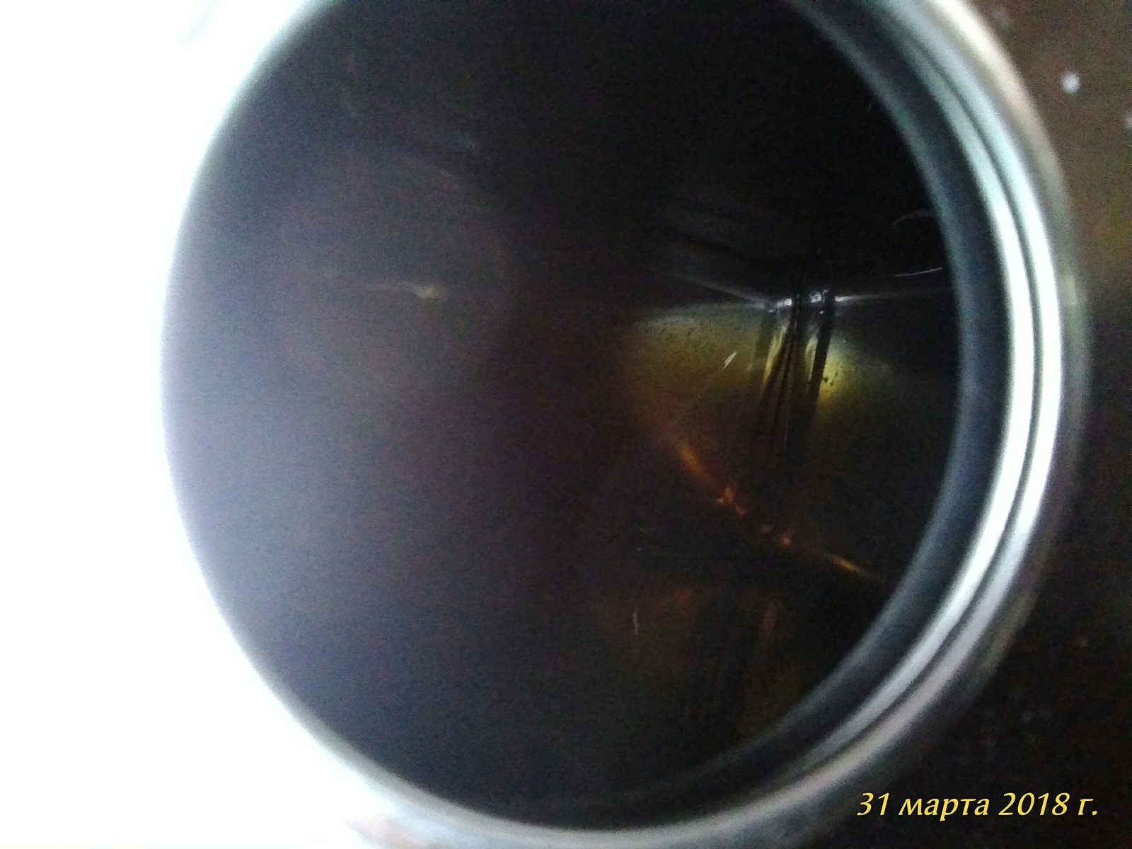

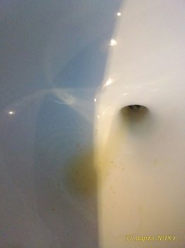

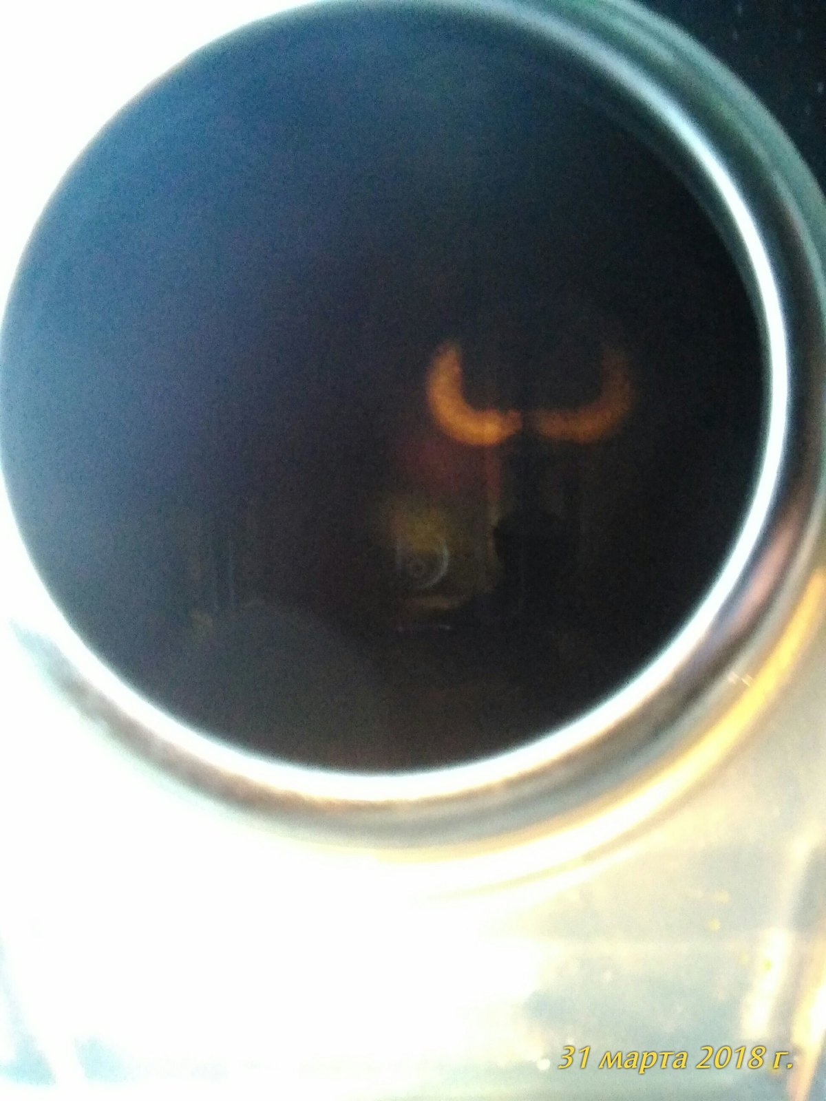

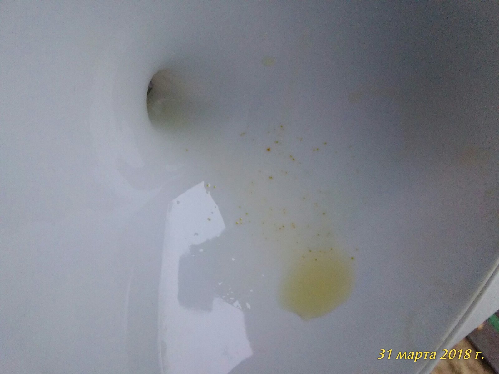

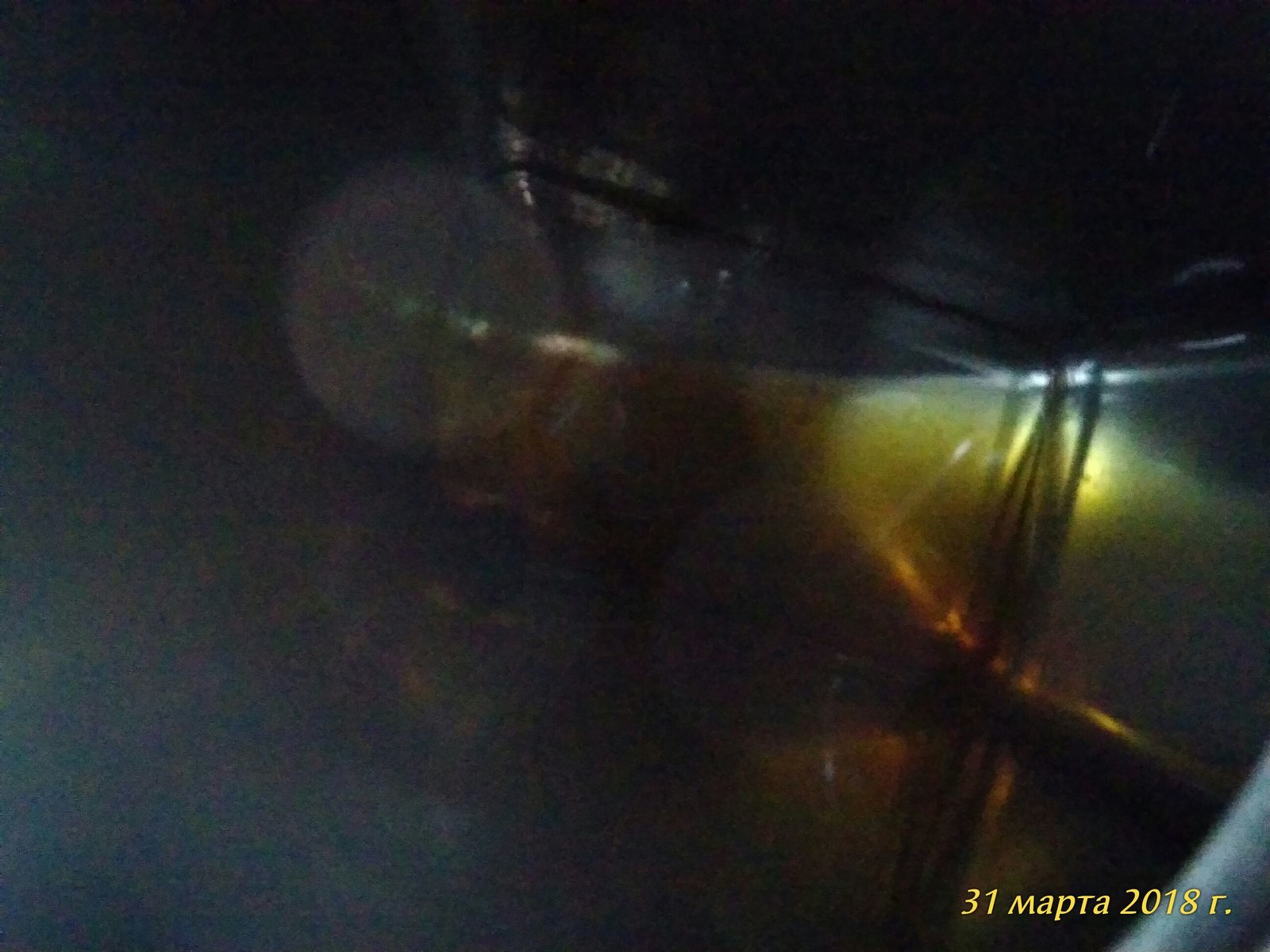

меняю сегодня масло (Idemitsu Zepro Eco Medalist 0W-20) канистра почти заканчивается и на воронке обнаруживаю какую-то грязь, посмотрел на дно канистры а там прилично этой гадости и она как бы прилипла ко дну. Что это????????????????? я в панике

выпадение осадка в масле не допускается за период гарантийного хранения масла. если есть осадок значит нарушен технологический процесс.
думаешь его на включенной плите хранили? пример приведи
