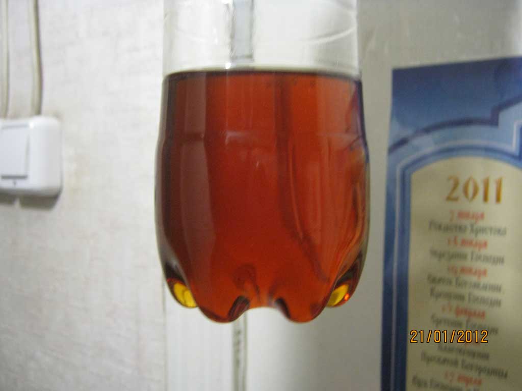

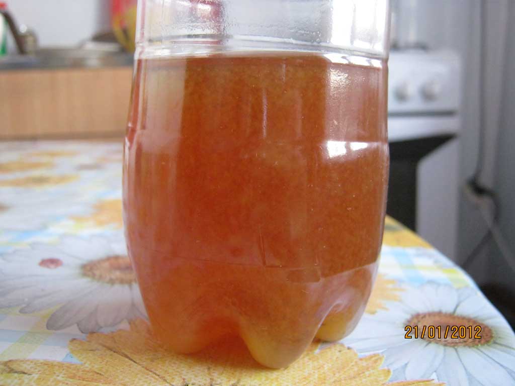

@Itseasy, я бы так и подумал что кряк вниз упал и помутнел, но у меня хлопья как снежинки - это что такое :)

Маленькое уточнение.. У нас тут резко потеплело (днем -17-19) Банка после домашнего сугрева на балконе нифига больше не расслаивается. (Утром чуток более мутное, днем прозрачное) Получается тепереча у меня в поддоне все ОК? Или-же эти.. как их вы там кличете эзимы со временем могут что-то в ДВС запарафинить?

У меня такое ощущение что ты не видел фото Oleg46

Продолжил с Valvoline Synpower MXL 0W30 описанным здесь http://www.oil-club.ru/forum/topic/2113-vipadenie-osadka-sgustki-amulsii-v-motornih-m/page__view__findpost__p__83430
Осторожно принес бутылку из гаража что бы не взболтать. То есть когда я ее взял с полки гаража вот так и было
через 15 минут при температуре +23С
через 30 минут на батарее +40С
Взболтал активно и через 15 минут с пузырьками воздуха без хлопьев.
Еще через 15 минут вуаля!
В общем если на машине ездить а не стоять полгода на приколе то даже хлопьев не будет - будет постоянный нагрев и перемешивание. Так что увидели мы этот косяк только благодаря тому что масло стояло и не нагревалось.
