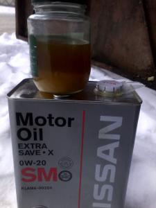

Заменил три недели назад на своем QR20 масло на "рекомендованное производителем", купленное в крупном автомобильном гипермаркете. Чтобы не ошибиться в обьеме заливаемой жижи слил 0,4л в чистую, сухую стеклянную тару. Пару дней назад, вороша хлам в гараже, наткнулся на эту банку..
Извените, не знаю, будут-ли фотки отображаться на вашем сайте - объясню. В банке был отлив сразу после вскрытия жестянки. По истечении 3 недель при нашей температуре -25/38гр. в банке явно просматривается светлый осадок на треть занимаемого обьема. Ощущение, что парафин какой-то.
После переноса в тепло - буквально через 2 часа проверил: Осадка как не бывало. (фото с низу)
На автофорумах одни люди говорят,что я антирекламщик, другие советуют срочно его слить, третьи говорят, что это нормально для гидрокрекинга.
На всякий пожарный выдаю доп. фото банки с "компотом"
Кряк-это извените что? Гидрокрекинг? Значит не стоит торопиться сливать это дело?
ЗЫ.. Простите покорно, никогда за 30 лет стажа не держал масла в прозрачной таре)))
То, что масло на морозе белеет, я в курсе, а вот меня больше всего интересут именно расслоение его на фракции..

На форуме ЛМ читал, что какие-то там их масла при морозах становятся как желе, но при малейшем движении\ударе\вынимании щупа становятся жидкими. Это случайно не такой случай? Автор указал температуру аж в -38С. Да и фотку бы хотелось посмотреть в более лучшем качестве и без бумажной этикетки на банке.
Изменено пользователем Zamok
я так понимаю температура в течении 3-х недель колебалась от -25 до -38 так? При какой температуре наблюдалось раслоение в -25 или -38 ?

Во-во.. 100% то-же самое.. только вот не хлопьями, а какой-то белой мутной взвесью.
После подогрева выставил на балкон банку, но у нас пришел какой-то циклон, и температура поднялась аж до -20гр. При этой температуре масло чуток помутнело, но в осадок не собирается..

Извините, я не ставил целью проконтролировать масло. 3 недели ездил на нем, отлив стоял в гараже. За эту неделю было от 25 днем, до -38 утром. Гараж дырявый метал.

Блин.. У нас совсем жара началась.. Уже да -18 температура днем поднялась. Баночка на балконе с утренней мути опять стала чистой и прозрачной аки "роса младенца"..
Так все-таки, что посоветуете? Боюсь ездить - это все-таки норма или скорее "ненорма"?
Вот те и Вальволин - левак. Короче масел не осталось, всё гамно что-ле?
А почему левак, и какие претензии к вольвику? :blink:
@oleg46, вот давай логически рассудим. Настало -25 градусов, у тебя на дне картера образовался вот этот осадок, возможно взвесь, возможно хлопья. При запуске зимой ты заводишь машину, масло из картера устремилось в сетку маслоприемника и хлопья сразу ее забили пока машина не прогрелась, ладно если что то засосало дошло до фильтра и там все позабивало, сработает перепускной клапан в фильтре и все масло нефильтрованное полетит из картера в двигатель - тут ничего страшного так часто происходит. Но все равно если осадок что то забьет будет плохо.
Оно надо? Нет! Значит сливай.

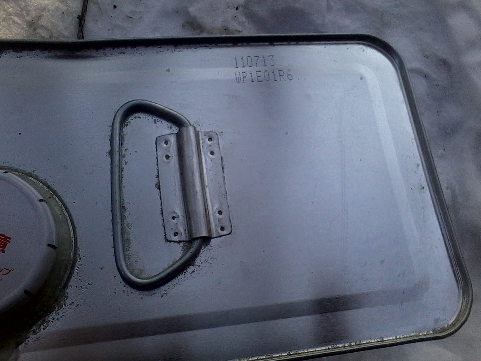

Сразу хочу уберечь тебя от неверных выводов, это не подделки - это брак производителя, либо нарушение хранения масла. Возможно это считается нормаой но для их теплых стран, не для сибири...
Я бы на твоем месте купил литрушку этой же Nissan 0W20 перелил ее в банку и так же поставил на мороз, если такого не повториться значит брак.
