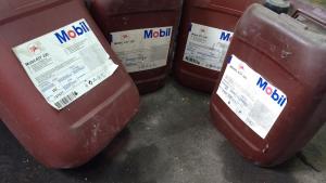

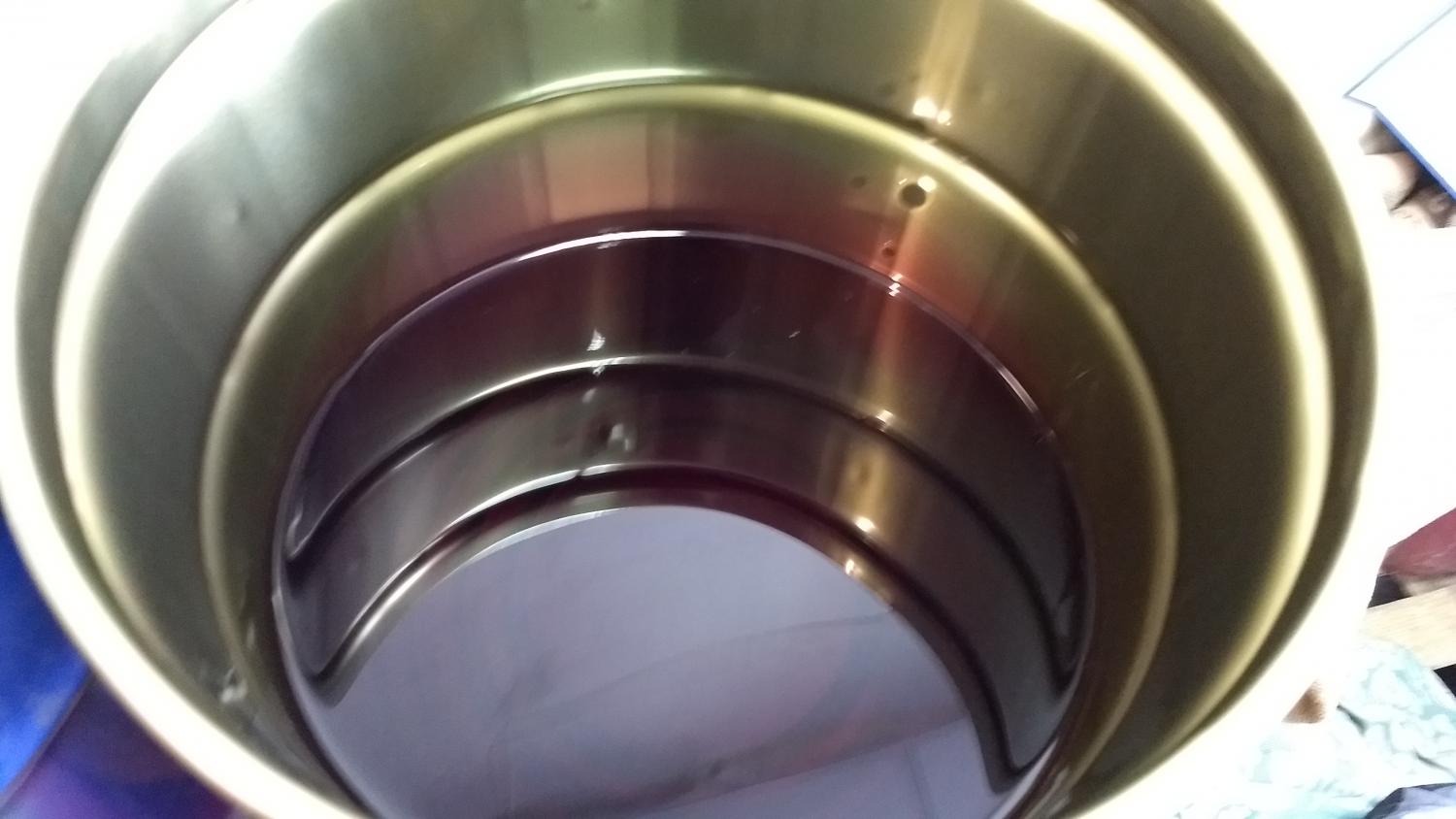

Oil student 0 Опубликовано: 15 марта 2018 Поделиться Опубликовано: 15 марта 2018 Здравствуйте! На складе бывшего автосервиса были обнаруженны данные масла: - Toyota ATF Type IV (остаток 10 л.) - Nissan Matic Fluid D - MOBIL ATF 320 - MOBIL ATF 220 На всех стёрт срок годности. Единственное масло Toyota ATF Type IV вскрывалось ранее (остаток 10 литров). Остальные упаковки запечатаны. Масла были куплены приблизительно в 2007 году. Подскажите пожалуйста, каков строк годности у подобных масел, и можно ли попробовать использовать их? Ссылка на сообщение
H5N1 1 994 Опубликовано: 15 марта 2018 Поделиться Опубликовано: 15 марта 2018 Срок годности масел - обычно 4-5 лет, дальше - уже на свой страх и риск. Ссылка на сообщение
мин 285 Опубликовано: 16 марта 2018 Поделиться Опубликовано: 16 марта 2018 Я бы пользовал.В авто с пожизненным сроком маслА не меняют и поболее лет,а эти новые 1 Ссылка на сообщение
