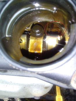

Я регулярно экспериментирую с промывками на своём авто, дело в том что сразу после приобретения авто, при замене прокладки к/к был шокирован состоянием под клапанной крышкой. Шлам и лак, кусками. С тех пор проехал уже более 35т.к., замену мала делал с возрастающим интервалом начав с 3т.км. При каждой замене делал промывки и один раз с раскоксовкой. Так вот могу сказать  Wynns Hydraulic Valve Lifter Concentrate и Lavr точно работает. Сейчас уже второй раз использую COMMA Petrol Engine Flush  как добавку перед сменой масла, в не жирный пакет противоизносных присадок и высокое щелочное число, что должно способствовать улучшению качеств уставшего мала. Думаю сейчас ещё залить Wynns Hydraulic Valve Lifter Concentrate  и через 500км произвести замену масла с раскоксовкой и промывкой промывочным маслом GAZPROMNEFT МП Синтетик с добавлением в него Wynn’s Oil System Cleaner. Сейчас пробег на масле 5400км, Лукойл Армортек 5w40. Думаю всё это дело должно неплохо помыть ДВС. В следующий раз если мысли испытать химию BG109, BG211, BG110
