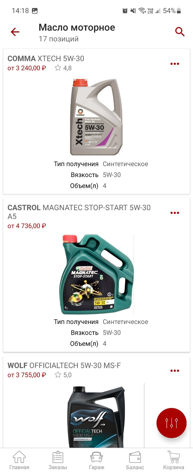

Hazy_nsk 4 090 Опубликовано: 3 января 2023 Поделиться Опубликовано: 3 января 2023 BuBuPerfomance вот масла с вашим допуском на которые точно не будет подделки и их спокойно можно заказать на автодок том же у официального поставщика. Я за Wolf или Comma xtech, но можно и Газпромнефть премиум взять 1 Ссылка на сообщение
BuBuPerfomance 3 Опубликовано: 3 января 2023 Поделиться Опубликовано: 3 января 2023 9 часов назад, Hazy_nsk сказал: BuBuPerfomance вот масла с вашим допуском на которые точно не будет подделки и их спокойно можно заказать на автодок том же у официального поставщика. Я за Wolf или Comma xtech, но можно и Газпромнефть премиум взять Спасибо . вольф да наверное сам то что надо. по цене конечно уже не демократичен , но в данных реалиях наверное норм, что думаете по поводу лукойл спешал с1 только для сто , но есть возможность доставать его . Ссылка на сообщение
