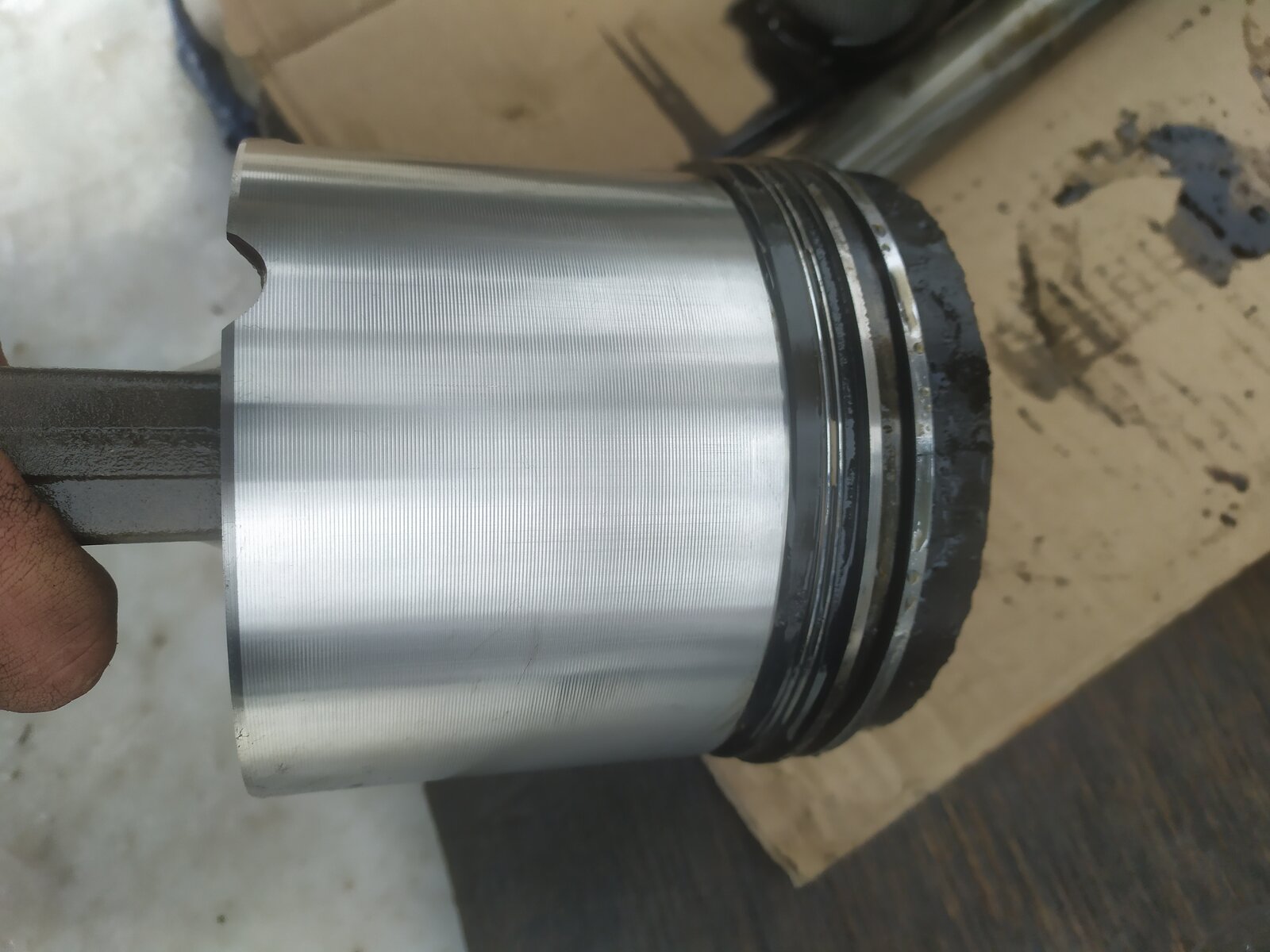

Пробило резиновое кольцо под гильзой, потек антифриз на улицу, доставал гильзу. Пробег на текущий момент 1030000. На гильзах износа нет, поршневые кольца некоторые шевелились не очень хорошо.
Изменено пользователем fonserg
