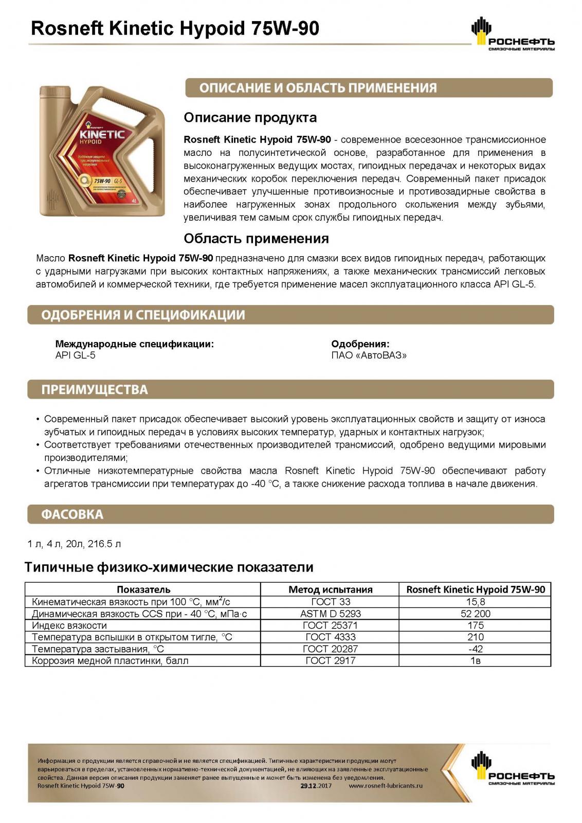

Rosneft Kinetic Hypoid 75W-90
Спецификации: GL-5, ПАО «АвтоВАЗ»
Описание:  Rosneft Kinetic Hypoid 75W-90 - современное всесезонное трансмиссионное масло на полусинтетической основе, разработанное для применения в высоконагруженных ведущих мостах, гипоидных передачах и некоторых видах механических коробок переключения передач. Современный пакет присадок обеспечивает улучшенные противоизносные и противозадирные свойства в наиболее нагруженных зонах продольного скольжения между зубьями, увеличивая тем самым срок службы гипоидных передач.
Область применения: Масло Rosneft Kinetic Hypoid 75W-90 предназначено для смазки всех видов гипоидных передач, работающих с ударными нагрузками при высоких контактных напряжениях, а также механических трансмиссий легковых автомобилей и коммерческой техники, где требуется применение масел эксплуатационного класса API GL-5.
Преимущества масла: Современный пакет присадок обеспечивает высокий уровень эксплуатационных свойств и защиту от износа зубчатых и гипоидных передач в условиях высоких температур, ударных и контактных нагрузок
Соответствует требованиями отечественных производителей трансмиссий, одобрено ведущими мировыми производителями
Отличные низкотемпературные свойства масла Rosneft Kinetic Hypoid 75W-90 обеспечивают работу агрегатов трансмиссии при температурах до -40 °C, а также снижение расхода топлива в начале движения.
Техническая документация: Rosneft_Kinetic_Hypoid_75W_90.pdf
40816132 - Rosneft Kinetic Hypoid 75W-90 1L
40816142 - Rosneft Kinetic Hypoid 75W-90 4L

Кинематическая вязкость при 40 °С = 97 мм2/с
По моим сведениям,  p/n 4004 - 1 л., давайте уточним по всем объемам, в т.ч. по упаковке 1 л.
