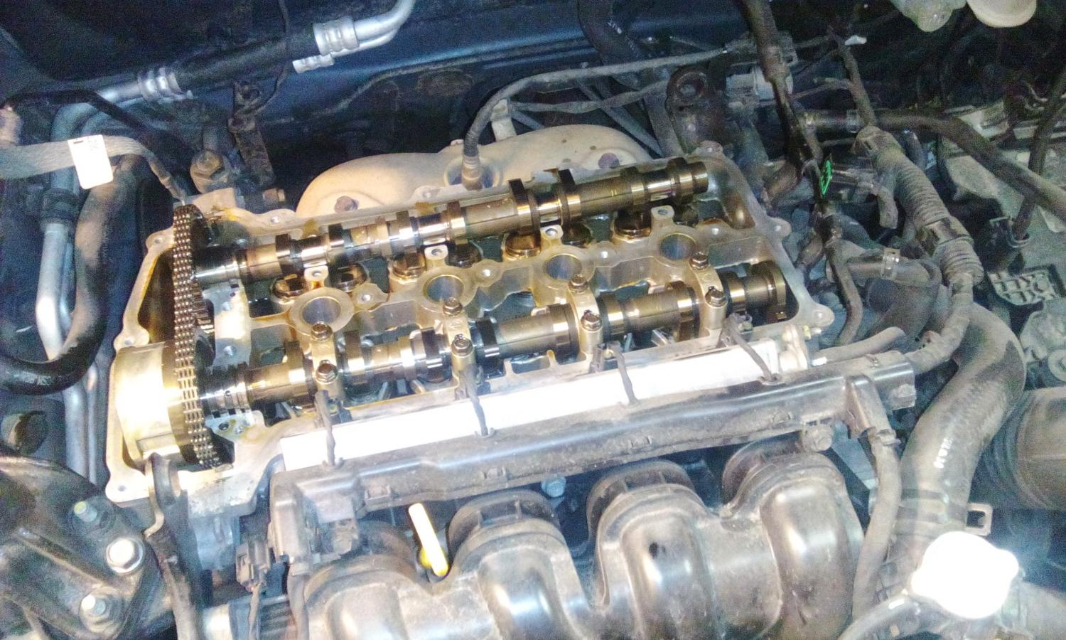

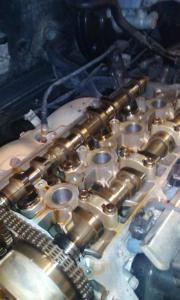

красивенько, как зазоры, цепь?
и немного офтопа- час скажут цилиндры и поршня проверить эндоскопом)))
Впуск по заводу был 0,2. На выпуске 4 стакана менял. Был увеличенный. На двух-0,3. На одном-0,31. На другом 0,27. Катализатор родной, эндоскопом смотрел. Также смотрел и цилиндры. На машину веду БЖ на драйв2. Там все это уже описывал с фотографиями.

@Serega@исламыч,  тут катализатор диагностировал програмно на пробеге 163400 км. На 165400 км производил очередное ТО и заодно залез китайским эндоскопом в цилиндры и катализатор. Фотки по качеству так себе. Вживую видно лучше. Но в целом этого достаточно было, чтоб понять картину.

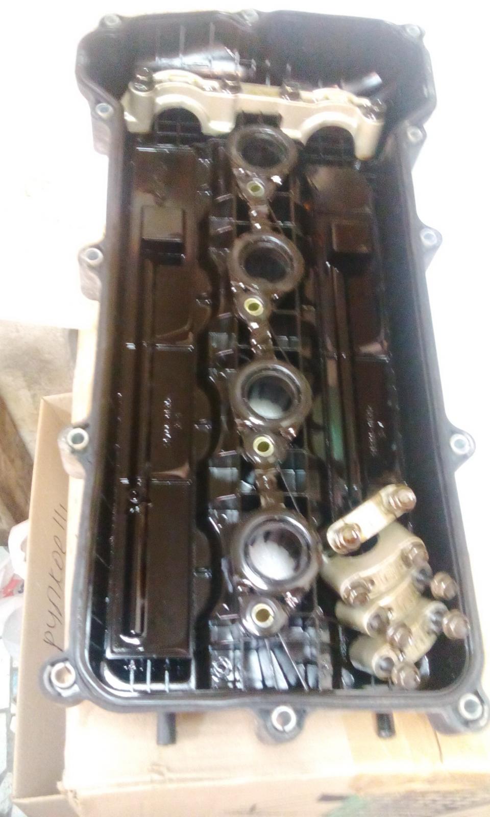

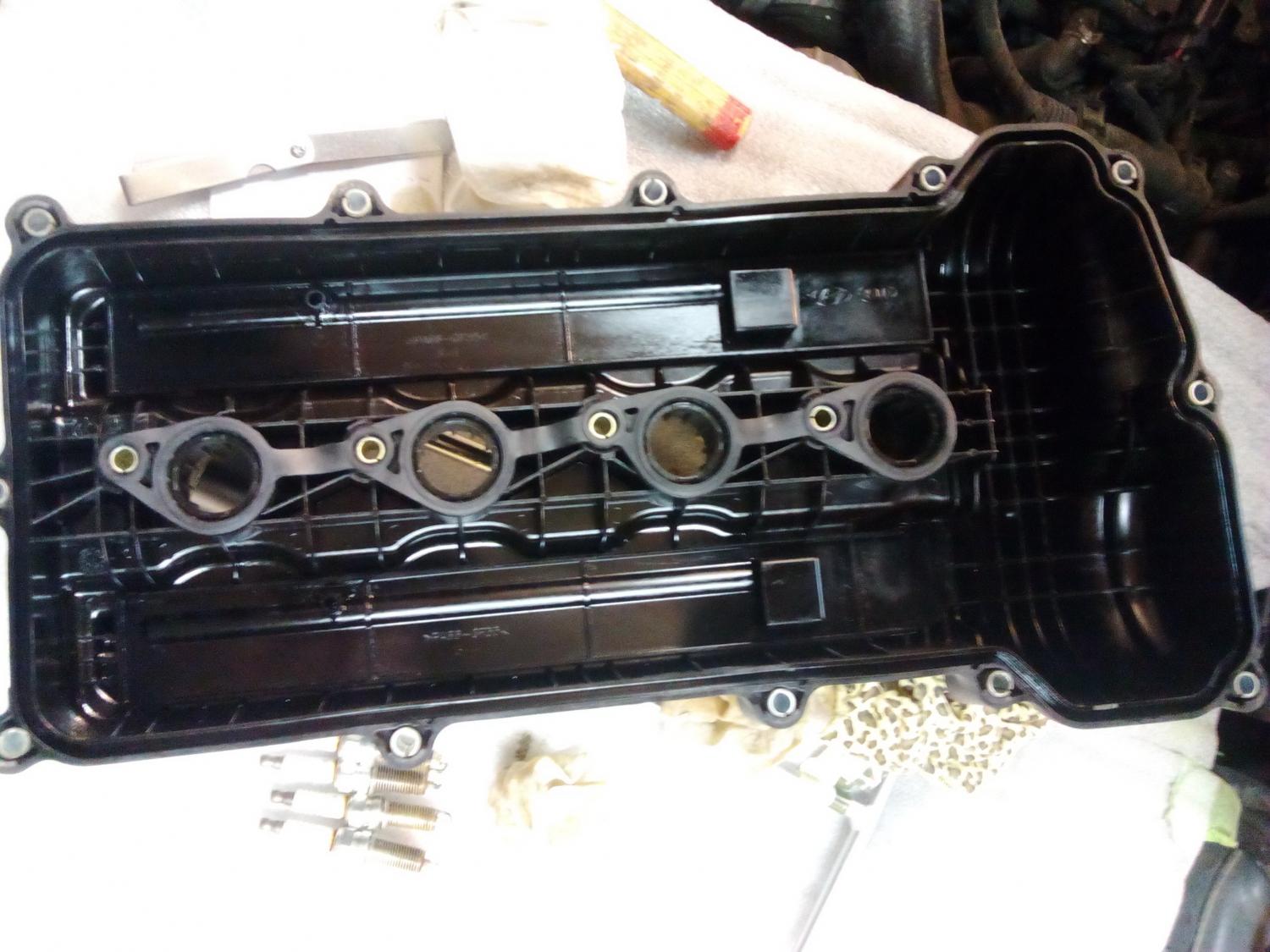

Очень чисто для сервисных замен у дилера по 15000км, неужели ничего не накопилось за это время или уже отмылось?
Не подскажу, т.к. под крышку не заглядывали. Перввй раз я её снял когда делал ТО на 135 тыс. км, чтоб проверить зазоры. После этого и планировал регулировку ГРМ на 150 тыс.
Так вот, в 135 было чисто. Думаю было негрязно, т.к пробеги трассовые. За первые 2 года накатал 90 тыс. Считайте в год по 3 дилерских замены было.

Если 30% - город, 70% - трасса - были постоянно, тогда понятно почему так чисто на дилерских интервалах 15 тыс км.
