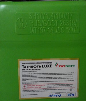

Доброго дня
Заказывал в EMEX LUXE 5-40 в 20л канистре у поставщика SPET, получил и на канистре увидел, что дата выпуска 25.04.18 и партия 359 написаны маркером (см.фото), на лицевой стороне какой-то код нанесен принтером.
Это нормально для такой тары, или маркировка не заводская?
Еще обнаружил, что масло немного подтекает, на горловине канистры нет припаянной мембраны, как на 4л канистре. Это тоже так и должно быть?

____Andy___ Spet - официальный дилер татнефти.
Что касаемо не особо презентабельных наклеек на твоё свыше 10л включительно, то заводью вроде как уже тендер провёл, чтобы в будущем делать это все красиво.
А так все ок - масло свежайшее.

Спасибо за информацию, но произвел заморозку в морозилке при -22 , масло застыло в мутную нетекучую субстанцию.
Те масло не оригинальное, на каком-то этапе залили минералку или что-то подобное. Возможно, при перевозке или в самой точке выдачи (заметил, что крышка вроде как была сорвана с пластикового защитного кольца).
Буду писать претензию.

Видео заморозки не сняли?

Я наверно тогда тоже заморожу свою партию, настрожило
Пока нет, но если надо, сделаю
Взболтал большую 20л канистру, еще раз налил из неё в пластиковую бутылку и поставил в заморозку(термометра нет, выставлена -24 температура)

это какими ж козлами нужно быть,чтоб такой хренью заниматься?А производителю нужно хотя по минимуму мануал выпустить про тару и проверку оригинальности.
____Andy___ ждем видео

Какой запах и цвет? Есть с чем сравнить или на память хотябы.
Как бы не оказалось качество замеса раз на раз.. )) Даже полусинтетика Ультра Оптима , Прогресс и Премиум , все 5W40 текли в -25!
Без заморозки теперь не заливаем!:laugh:
Изменено пользователем Маслобойщик
Вот видео, перед изъятием бутылки из морозилки она была открыта примерно минуту
Ни одно масло 5W-40 не текло так при -20, это похоже на 10W или 15W
Масло достаточно темное, схоже по цвету с Mobil 1 0W40
Запах уловимый есть, но не могу найти ассоциации с известными мне маслами
Канистра ждала меня в офисе выдачи 6 дней, было время "похимичить",либо подменили где-то на маршруте доставки
Ранее я уже получал подделку Mobil 1 0W40 в этом офисе
