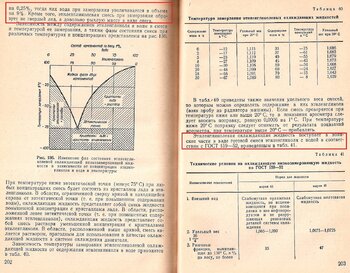

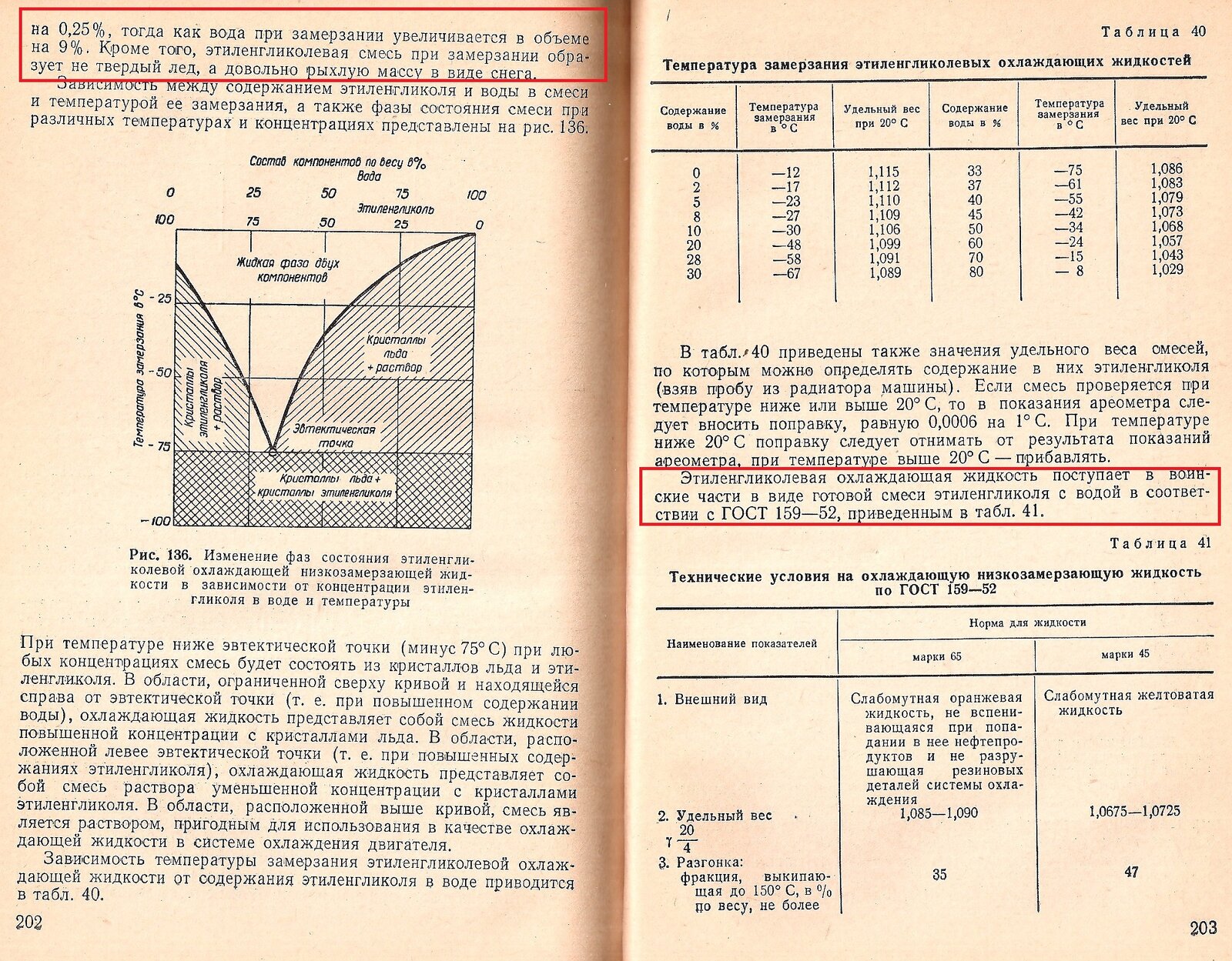

Barmaley 3 843 Опубликовано: 4 апреля 2021 Автор Поделиться Опубликовано: 4 апреля 2021 (изменено) Итак, заполучил книгу, которую можно назвать в общем-то ЭНЦИКЛОПЕДИЕЙ в плане охвата материала по зимней эксплуатации автомобилей и военных машин на конец 1950-х годов. Выкладываю главу по антифризам. О ней писал ранее https://www.oil-club.ru/forum/topic/32331-esli-v-trebovaniyah-napisano-tosol/?do=findComment&comment=1830664 В.Г.Карпенко. Зимняя эксплуатация колёсных и гусеничных машин. Москва, 1959 год. Издательство министерства обороны СССР. Скрытый текст ) Антифризы считаются важным элементом, но по причине отсутствия низкотемпературногустеющих масел без дополнительного обогрева системы от них мало толка. 2) Разобраны варианты химконструкторов на базе спиртов (метилового, этилового) и глицерина а также солей (хлористого магния , хлористого кальция). 3) Упомянуто распространение гликолевых жиж во время войны 4) Расписано, что выкипает в гликолевых антифризах вода, а в спиртовых-спирт с водой. 5) Разобрано применение гидрометра для проверки температуры замерзания и плотности антифриза Книга будет отсканена и вложена на форуме. В списке задач на выкуп и публикацию скана. https://www.oil-club.ru/forum/topic/32331-esli-v-trebovaniyah-napisano-tosol/?do=findComment&comment=1794184 Изменено 4 апреля 2021 пользователем Barmaley Ссылка на сообщение

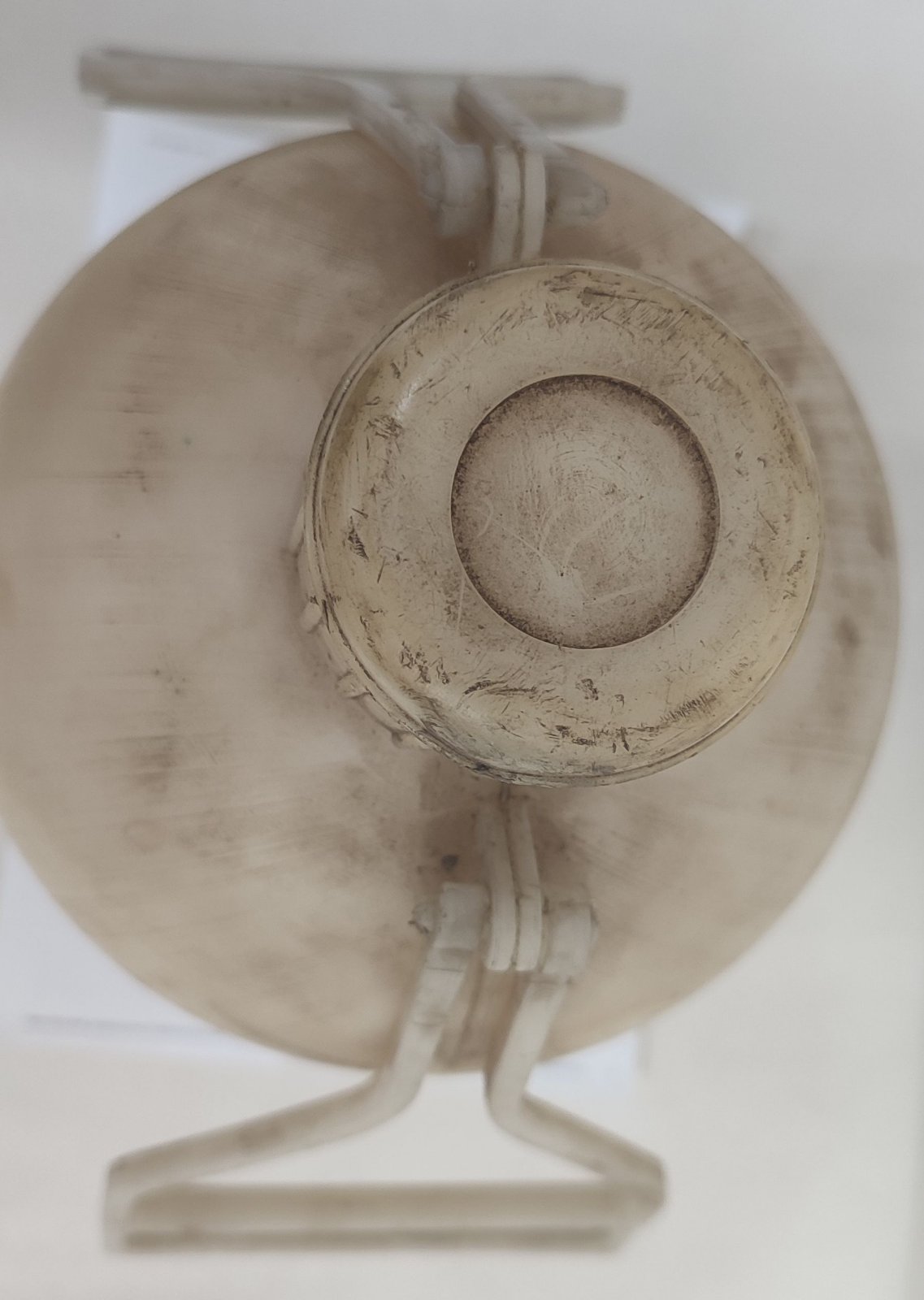

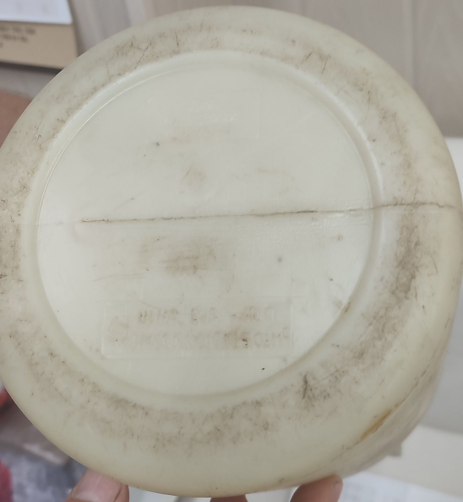

Barmaley 3 843 Опубликовано: 4 июля 2022 Автор Поделиться Опубликовано: 4 июля 2022 (изменено) Месяц назад на свалке одного минского ГСК нашёл вот это. ОЖ 'Лена', оказывается производилось в Могилёве в 1992 году на заводе 'Химволокно'. Уровень текста оцените сами. По поводу смешиваемости - весьма спорно. По поводу химсостава- ничего. Хорошо, что хоть срок годности указали, как и время работы в системе охлаждения. Кстати, наверняка были одни дизайнеры тары: Изменено 4 июля 2022 пользователем Barmaley 1 Ссылка на сообщение
