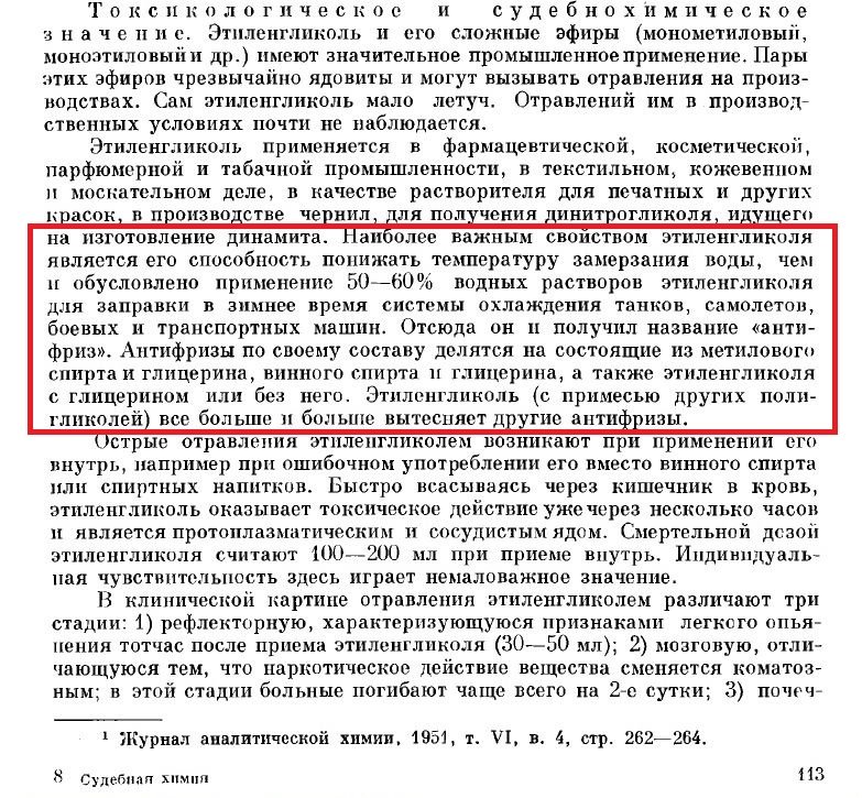

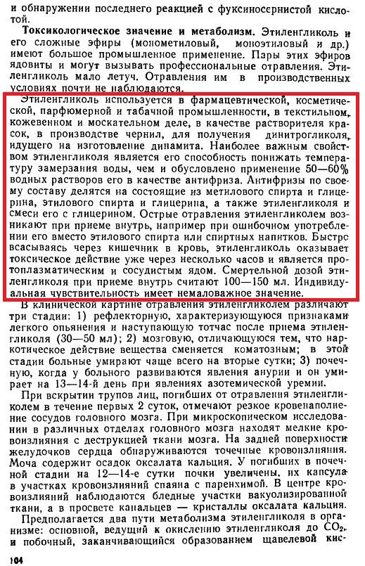

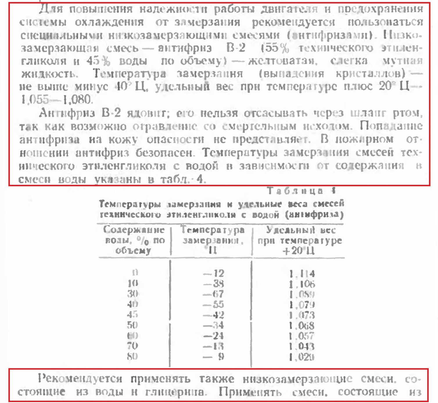

Barmaley 3,585 Posted August 10, 2018 Author Share Posted August 10, 2018 Итак, нашёл некоторые интересные материалы относительно истории антифризов в 40-е и 50-е годы XX века в нашей стране. Итак, из учебника по судебной химии 1951 год. Скрытый текст Итак, этиленгликолевые антифризы существовали в СССР в 1940-е годы не только на бумаге (ГОСТ 159-41), но и вполне себе применялись. Зачастую не по назначению, по причине того, что до этиленгликоля данные составы были исключительно водно-спиртовыми. Мало того - развитие технологии шло и выдавались патенты на готовые решения. 1959 год Скрытый текст На конец 50-х упоминается не просто разнообразие существовавших на рынке продуктов, но и приводится некоторая их классификация. В частности существуют составы на основе: 1) Метилового спирта и глицерина 2) Винного спирта и глицерина 3) Этиленликоля с глицерином 4) Этиленгликоля с другими полигликолями 5) Этиленгликоля 0 Quote Link to post

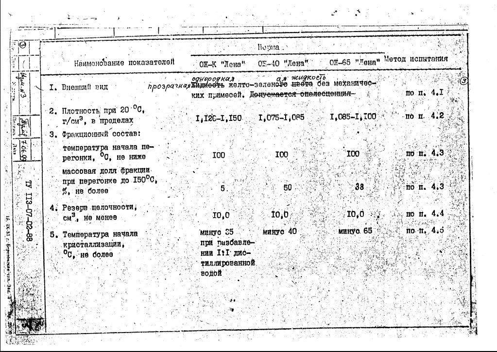

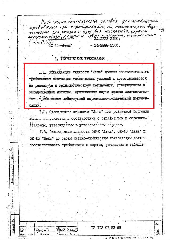

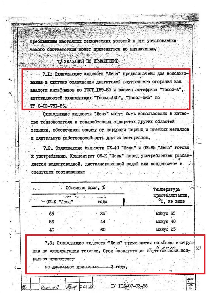

Barmaley 3,585 Posted August 13, 2018 Author Share Posted August 13, 2018 (edited) В общем, титульный лист одной интересной жижи. А именно ТУ 113-07-02-88 (ОЖ-К 'Лена', ОЖ-40 'Лена', ОЖ-65 'Лена'). Итак, эта жижа, скорее всего, отечественной разработки. Хотя... надо смотреть ТУ полностью. Но во всяком случае ВПЕРВЫЕ ВСТРЕЧАЕТСЯ УПОМИНАНИЕ О НПО В ТИТУЛЬНОМ ЛИСТЕ. Интересны согласования: Зам. директора НАМИ по научной работе Зам. директора НИИАТ Директор Буйского химического завода (вот и ещё один производитель ) В/ч 74242 (http://www.vif2ne.org/nvk/forum/arhprint/173903 в/ч 74242 (25 НИИ) - Государственный научно-исследовательский институт топлив и масел (25 ГНИИ МО)) И разработчики: НПО 'Кристалл' +отдел стандартизации +лаборатория коррозии Собственно, вот пока что титульный лист Титульный лист.pdf Так что придётся выкупить, думаю. Edited August 13, 2018 by Barmaley 0 Quote Link to post

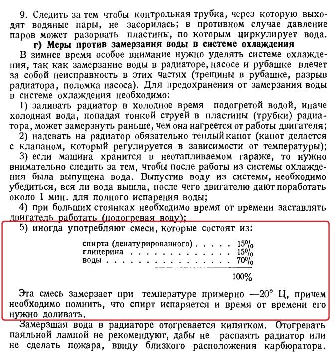

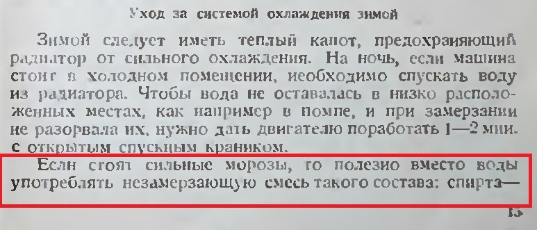

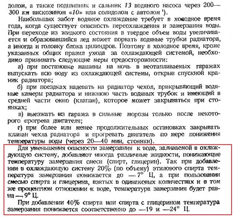

Barmaley 3,585 Posted August 13, 2018 Author Share Posted August 13, 2018 (edited) Итак, ещё к вопросу о существовании антифризов в 30-е- 50-е годы. Подборка сведений из руководств по обслуживанию автомобилей тех лет. 1935 год. ГАЗ-А Скрытый текст В качестве антифриза прописаны: - смесь этилового спирта с водой -смесь глицерина с этиловым спиртом водой ЗИС-5 и АМО-3 Скрытый текст В качестве антифриза прописаны: - смесь из 60% воды+15% глицерина+25%спирта - 25% раствор соли (!!!!!) 1936 год ЯГ-3, ЯГ-4, ЯГ-5 (для тех кто не в курсе, в Ярославле производили и грузовики 'ЯГ' и даже троллейбусы 'ЯТБ') Скрытый текст Итак, рабочая температура двигателей 'ЯГ'ов - 70-80 градусов цельсия. В качестве антифриза рекомендуется следующая смесь: Спирт денатурированный 15%+глицерин 15%+вода. 1938 год Зис-101 ('топовая' машина). Скрытый текст В качестве антифриза рекомендуется следующая смесь: Спирт 15%+глицерин 15%+вода 70% . Фактически то же, что и 'ЯГ'. Требования по антифризам для машин 'слуг народа' не отличались от требований машин, на которых народ трудился. 1939 год. ГАЗ М-1 Скрытый текст В качестве антифриза использовалась смесь древесного или динатурированного спирта с водой. Даже график с пропорциями для разных температур окружающей среды прилагался. Edited August 13, 2018 by Barmaley 0 Quote Link to post

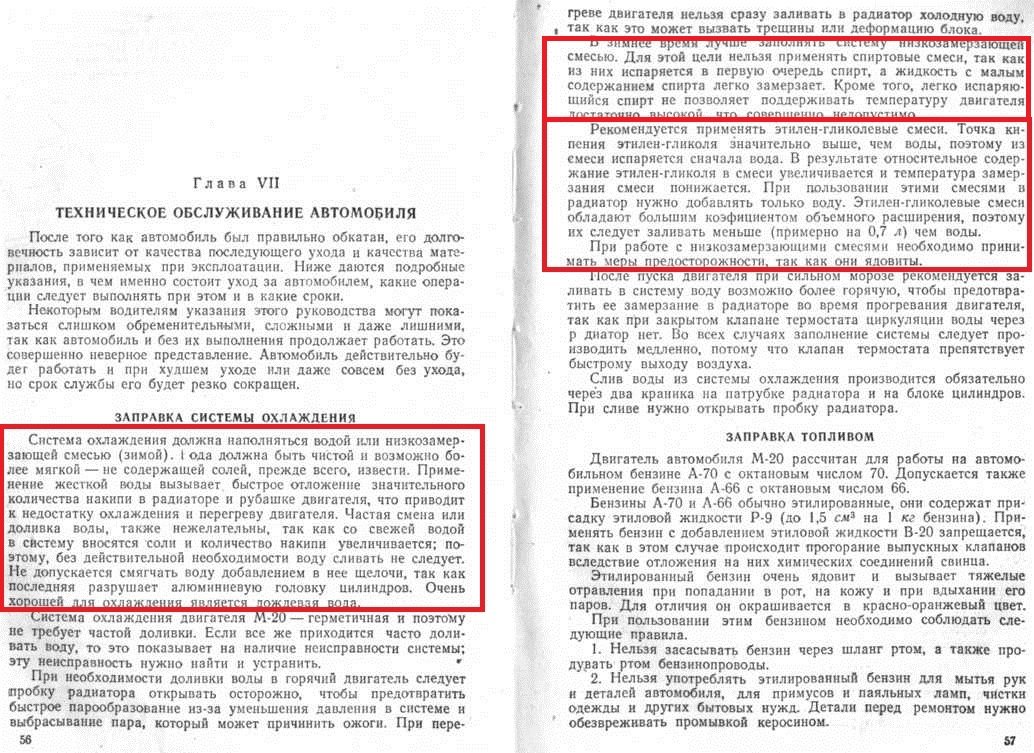

Barmaley 3,585 Posted August 13, 2018 Author Share Posted August 13, 2018 1940 год. ЗИС-5 Скрытый текст В качестве антифриза рекомендуется следующая смесь: Спирт 15%+глицерин 15%+вода 70% (то же, что и на ЗИС-101). И никакого жлобства. (по танкам и бронетехнике буду выкладывать отдельно) 1948 год ЗИС-110 (ещё одна 'топовая' машина) Скрытый текст В качестве антифриза рекомендовались следующие смеси: 1) Антифриз 'В-2' 159-41 (текст я заполучил , так что читайте http://www.oil-club.ru/forum/applications/core/interface/file/attachment.php?id=127892) 2) Импортный этиленгликоль (в конце 40-х годов были импортные антифризы, попавшие с 'Ленд-Лизом'?) 3) 45% [этилового спирта или спирта-ректификата]+15% глицерина+ [всё остальное] вода . 1949 год. ГАЗ М-20 'Победа' Скрытый текст В качестве антифриза рекомендовались этиленгликолевые антифризы. Значит, был некоторый выбор? 1951 год ГАЗ М-20 'Победа' Скрытый текст В качестве антифриза рекомендовались этиленгликолевые смеси (интересно, какой был выбор). Спиртовые смеси ЗАПРЕЩАЛИСЬ. 1952 год. ГАЗ 'М-12' ЗИМ Скрытый текст В качестве антифриза прописаны: -низкозамерзающие смеси (какие не указаны, текст явно подредактирован в последний момент) -антифриз 'В-2' Спиртовые смеси ЗАПРЕЩАЛИСЬ. 1954 год. ГАЗ М-12 'ЗИМ' Скрытый текст В качестве антифриза в зимнее время предлагалась описанная выше смесь 'В-2' (ГОСТ 159-41) ЗИС-151 Скрытый текст В качестве антифриза в зимнее время предлагался антифриз 'В-2', но разрешались смеси из воды и древесного или денатурированного спирта 1955 год. ГАЗ М-20 'Победа' Скрытый текст В качестве антифриза рекомендовались этиленгликолевые смеси (интересно, какой был выбор). Спиртовые смеси ЗАПРЕЩАЛИСЬ. 'Урал-ЗИС' 352 Скрытый текст В качестве антифриза прописаны: - смесь этилового спирта с водой -смесь глицерина с этиловым спиртом водой 1956 год. ЗИС-5 (модернизированный) Скрытый текст В качестве антифриза рекомендовались смеси: - этиловый спирт+ вода -этиловый спирт+глицерин+вода -антифриз В-2 Отмечу, что никто не поднимал хай на тему "зачем лить в машину древней разработки (а ЗИС-5 это уровень 20-х годов)' современный антифриз. 0 Quote Link to post

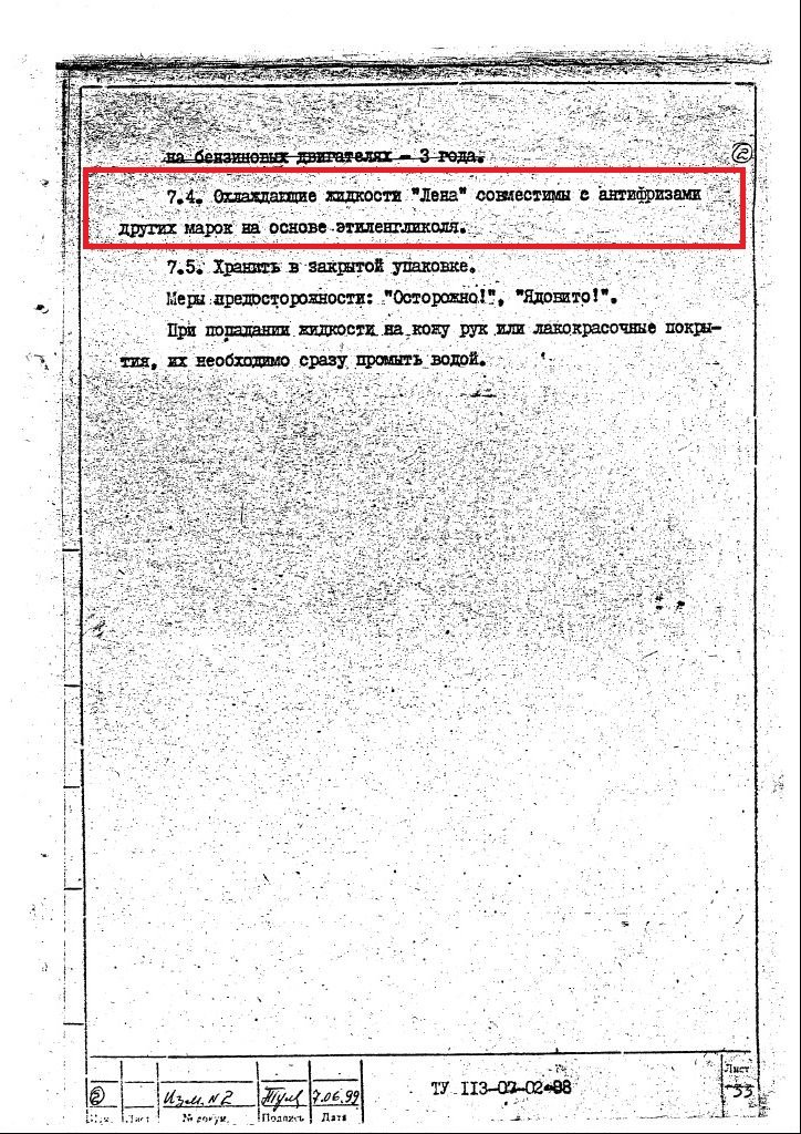

Barmaley 3,585 Posted August 22, 2018 Author Share Posted August 22, 2018 Выкладываю ТУ 113-07-02-88 ОЖ-К 'Лена', ОЖ-40 'Лена', ОЖ-65 'Лена' ТУ 113-07-02-88.pdf Пока читайте. Разбор будет позже. В общем, опять поворот в неожиданную сторону. 1 Quote Link to post

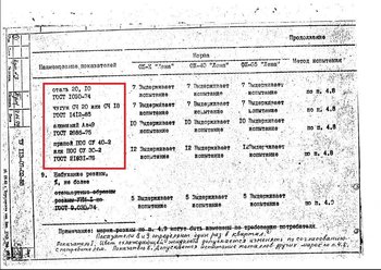

Barmaley 3,585 Posted August 22, 2018 Author Share Posted August 22, 2018 В общем, ситуация оказалась ещё хуже, чем я мог подумать. Вместо реальных разработок во 2-й половине 80-х годов решили обойтись заимствованием компонентов. Итак, титульный лист с согласованиями. Как уже писал выше, есть разработчики и даже то что можно назвать 'протодопусками'. А теперь самое интересное. Вместо рецептуры, как в отечественных разработках, примером чему явлуется фосфатник от 'Капролактама' - упоминание о 'пакетах присадок', как в случае с 'Тосолом' , который являлся клоном Paraflu. Cмотрим полный набор физико-химических показателей: И среди них находим ответ: Кто внимательно читает данный форум, то в курсе, что высокий PH имеют АМЕРИКАНСКИЕ антифризы. Ну а дальше банальность - набор сплавов, типичных для отечественных автомобилей+ сталь (явно для промышленных трубопроводов ). Данный микс (слово запрещено в РБ) предлагалось использовать как вместо 'Тосола', так и на смену отечественных фосфатникам на основе ГОСТ 159-52 Ну и напоследок из серии 'лейте, что хотите'. Как бы показывает 'высачайшы уравень' Мораль такова. Вместо того, чтобы заниматься разработками своих пакетов присадок, изучать заводской опыт создания 'протодопусков', не говоря о том, чтобы делать постоянные испытания с публикациями результатов в научных журналов в очередной раз решили сплагиатить, причём вместо 'Parаflu', который 'впихнули' вместе с ВАЗом, поскольку отечественные антифризы находились в стадии глубокого упадка, решили явно 'подсесть' на амерохимию а-ля XLC. Мало того - печально известный ГОСТ 89-го года явно писался под такие вот 'изделия'. Здесь речь идёт уже об откровенной госизмене и угрозе обороноспособности, тем более что среди участников прописано и военное НИИ. Впору ставить вопрос о наличии с конца 60-х до конца 80-х откровенно теневой структуры, 'крышуемой' на самом верху, которая была заинтересована в поставке импортных компонентов для охлаждающей жидкости и отсутствия адекватного развития отечественных продуктов. 1 Quote Link to post

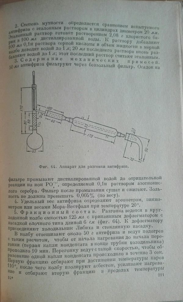

Barmaley 3,585 Posted September 11, 2018 Author Share Posted September 11, 2018 (edited) Итак, справочник по тестам неметаллических материалов 1949 года (автор- инж. Невяжская Л.М.). Расписана проверка ph и т.д. антифриза. В позднейших книжках я такого не встречал. Максимум - ссылки на ГОСТ или ТУ. Скрытый текст Сталинизм - это свобода знаний. И по-факту экономика Open Source. Edited September 11, 2018 by Barmaley 0 Quote Link to post
