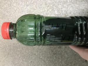

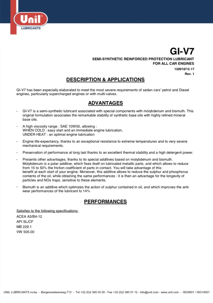

Antonmsk 298 Опубликовано: 30 января 2018 Поделиться Опубликовано: 30 января 2018 Новый анализ. Российский и заводской техлист прикладываю. Брал из запечатанной баночки. Как пишет производитель - Масло с висмутом и молибденом, которого лаба особо не выявила... Друзья, интересны ваши мнения! Ссылка на сообщение
Booster 2 244 Опубликовано: 7 февраля 2018 Поделиться Опубликовано: 7 февраля 2018 Самому интересно. Может в хорошо задрипанные моторы? Пару гонок и на слив, долго оно не протянет Ссылка на сообщение
login1 559 Опубликовано: 5 февраля 2024 Поделиться Опубликовано: 5 февраля 2024 @torconмогли бы Вы прокомментировать это масло? Почему оно странное? Ссылка на сообщение
torcon 85 380 Опубликовано: 6 февраля 2024 Поделиться Опубликовано: 6 февраля 2024 login1 я выше написал стандартный, а не странный. Оно заявлено как древний MB 229.1 поэтому претензий к нему нет. Вязкость на уровне погрешности выпала из SAE 50, а так норм. Ссылка на сообщение
