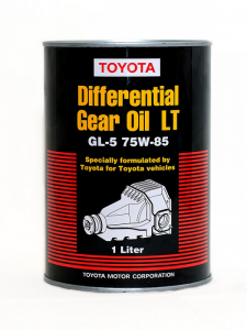

Банка прошедшая анализ- экспорт за пределы Японии. Оригинальная банка для внутреннего рынка - черная с красным.
Это правило для всех трансмиссионных масел Тойота. На оригинальную банку наклеивается белая этикетка и отправляется на экспорт.
Про отличия содержимого и есть ли оно - пока неизвестно.
тут под белой этикеткой черная банка должна быть, где то на форуме выкладывали фото.

@fonserg,Отличие экспорта от внутреннего рынка.
Оффтоп

Разницы нет, этикетка переклеивается. Я это и выкладывал. Чёрная и белая банки - одно и тоже.
В понедельник повторю.
Помню, помню: http://www.oil-club.ru/forum/topic/24314-toyota-transfer-gear-oil-lf-75w-08885-81080-i-08885-81081/
Судя по европейскому и японскому MSDS внутри одно и то же масло http://www.oil-club.ru/forum/topic/32192-toyota-genuine-transfer-gear-oil-lf-75w-svezhee-dlya-razdatok/?p=1092141
