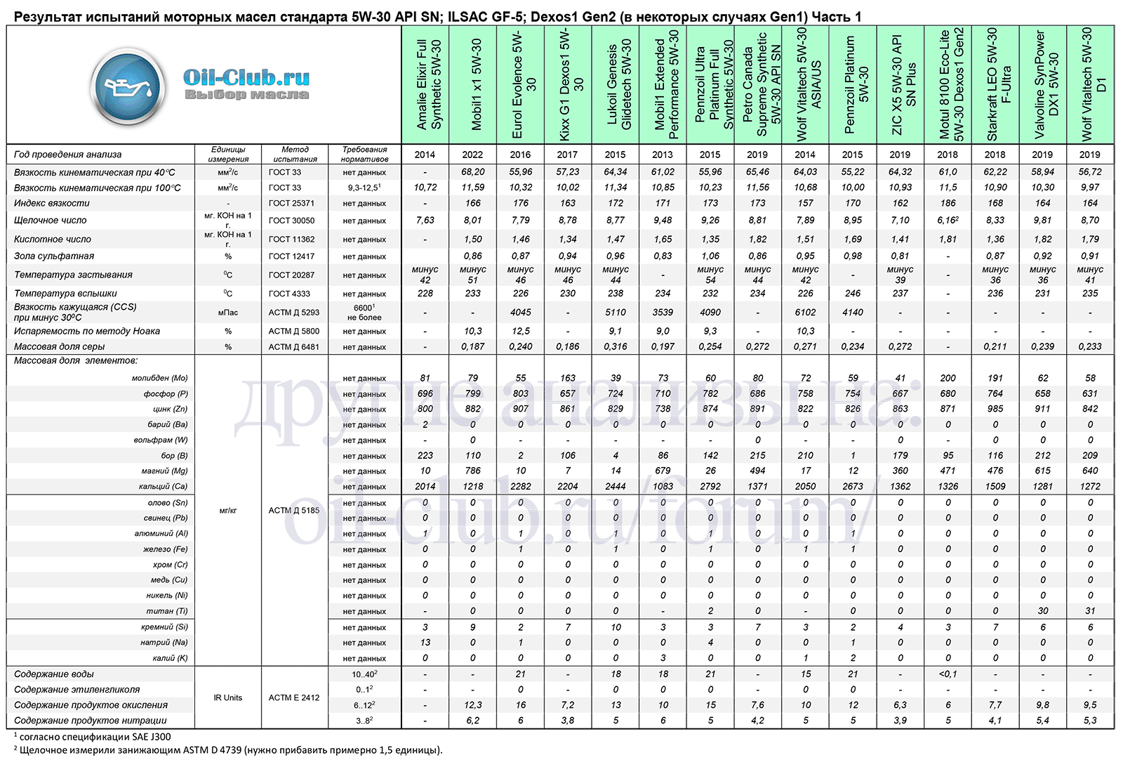

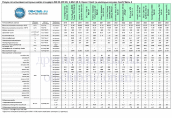

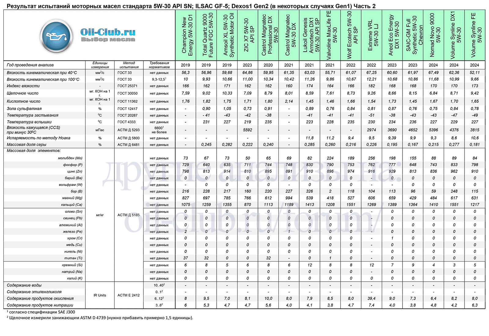

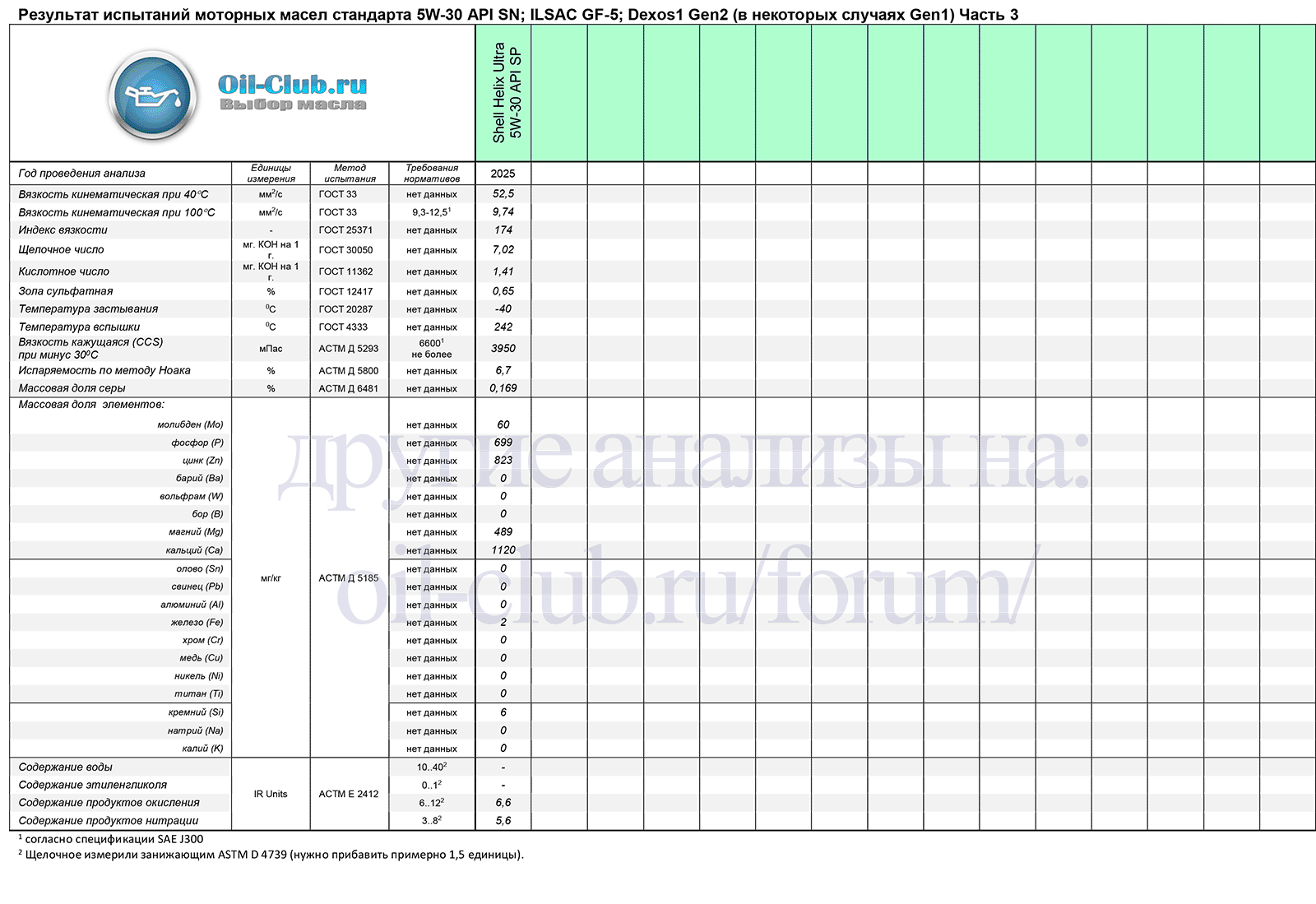

Популярное сообщение torcon 63 023 Опубликовано: 11 января 2018 Популярное сообщение Поделиться Опубликовано: 11 января 2018 Сводная таблица лабораторных анализов масел Dexos1 Gen2/Gen3 5W-30 (API SN; ILSAC GF-5; в некоторых случаях старый Dexos1 Gen1) последняя редакция 14.06.2023. Проделана громадная работа, на которую потрачено очень много средств и времени, форумчан Oil-Club.ru. Спасибо Вам всем! Получилось действительно независимое лабораторное исследование, масел для GM, Huyndai, KIA, Ford, Mazda, Toyota, Honda, Nissan, Mitsubishi итд. В целом здесь собраны масла из разряда Dexos1; Dexos1 Gen2; API SP; ILSAC GF-6. 5W-30 Dexos1 Gen2 New.pdf В таблице принимали участие следующие анализы Ойл Клуба: 1) Amalie Elixir Full Synthetic 5W-30 2) Mobil 1 X1 5W-30 API SP 2022 3) Eurol Evolence 5W-30 API SN 4) Kixx G1 Dexos1 5W-30 5) Lukoil Genesis Glidetech 5W-30 6) Mobil1 Extended Performance 5W-30 7) Pennzoil Ultra Platinum Full Synthetic 5W-30 8) Petro-Canada Supreme Synthetic 5W-30 Dexos1 Gen2 9) Wolf Vitaltech 5W-30 ASIA-US 10) Pennzoil Platinum 5W-30 11) ZIC X5 5W-30 API SN Plus (Dexos1 Gen2) 12) Motul 8100 Eco-Lite 5W-30 Dexos1 Gen2 13) Starkraft LEO 5W-30 F-Ultra 14) Valvoline SynPower DX1 5W-30 15) Wolf Vitaltech 5W-30 D1 16) Champion New Energy 5W-30 D1 Dexos1 Gen2 17) Total Quartz 9000 Future FGC 5W-30 18) Amsoil XL 5W-30 Synthetic Motor Oil 19) ZIC X7 5W-30 API SP 20) Castrol Magnatec Professional DX 5W-30 21) Castrol Magnatec 5W-30 DX 22) Lukoil Genesis Armortech DX1 5W-30 API SP 23) Valvoline MaxLife FE 5W-30 24) Wolf Ecotech 5W-30 API SP 25) Extreme VRL 5W-30 LJ NEW 2022 26) Areol Eco Energy DX1 5W-30 27) SAIC-GM Full Synthetic 5W-30 Chevron-Tianjin Made in China 28) Nomad Novo 9000 5W-30 API SP 17 Цитата Ссылка на сообщение Поделиться на других сайтах

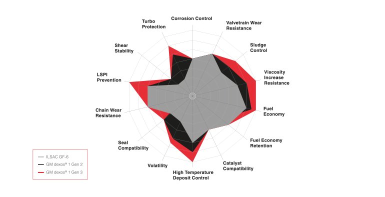

Elias 0 Опубликовано: 11 февраля 2023 Поделиться Опубликовано: 11 февраля 2023 Скажите допуск api sp, полностью перкрывает dexos1 gen 2 и полностью перекрывает его, можно без опаски лить такие масла? 0 Цитата Ссылка на сообщение Поделиться на других сайтах
Styler 1 318 Опубликовано: 11 февраля 2023 Поделиться Опубликовано: 11 февраля 2023 5 минут назад, Elias сказал: Скажите допуск api sp, полностью перкрывает dexos1 gen 2 и полностью перекрывает его, можно без опаски лить такие масла? Да, суть примерно такая же: защита от LSPI, тест на износ цепи. API SP, ACEA A7/B7, ACEA C6 подойдут на замену. 1 Цитата Ссылка на сообщение Поделиться на других сайтах
Viktor619 48 Опубликовано: 11 февраля 2023 Поделиться Опубликовано: 11 февраля 2023 21 минуту назад, Elias сказал: Скажите допуск api sp, полностью перкрывает dexos1 gen 2 и полностью перекрывает его, можно без опаски лить такие масла? Нет допуск D1 g2 более строгий, а g3 еще круче. 0 Цитата Ссылка на сообщение Поделиться на других сайтах

ProstoFilya 2 434 Опубликовано: 20 февраля 2023 Поделиться Опубликовано: 20 февраля 2023 https://lubricants.petro-canada.com/ru-lt/knowledge-centre/article/pcmo-dexos-1-gen-3 1 Цитата Ссылка на сообщение Поделиться на других сайтах
