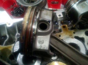

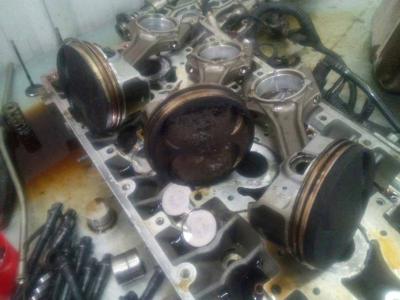

Расход масла на родном движке составил
720мл на 1000км
1.thumb.jpg.b1956d18c2716123c30b66e9257f320f.jpg2.thumb.jpg.2926181651dd3c2e9a6e610b713db8ce.jpg
3.thumb.jpg.463dc563169bb759d053315b7921a953.jpg4.thumb.jpg.20f1b35324394c0e0faff5f142d93d9e.jpg
5.thumb.jpg.42208fb56d0a7f7670c178a4ca864cb5.jpg6.thumb.jpg.4582a560dda05bca3d7db4ad6f5ac3a6.jpg
После замены Движка по Гарантии...Прошло 3000км. МаслоЖор - 1270мл. на 972км. Зафиксированно Актами Дилера...

Так в чем проблема? Что с поршневой. Какая причина масложора?
В 19.02.2019 в 16:07, sashok_26 сказал:
Причина масложера вазовского 1.8 в его конструкции, никакими клапанами это окончательно не вылечить. Слишком длинноходный двигатель на облегченных поршнях. Если хочется подробного обоснования - гуглить R/S соотношение двигателя.
В 25.02.2019 в 12:23, vikrom сказал:
Так они еще и бракоделы - клапана сделаны халтурно.
