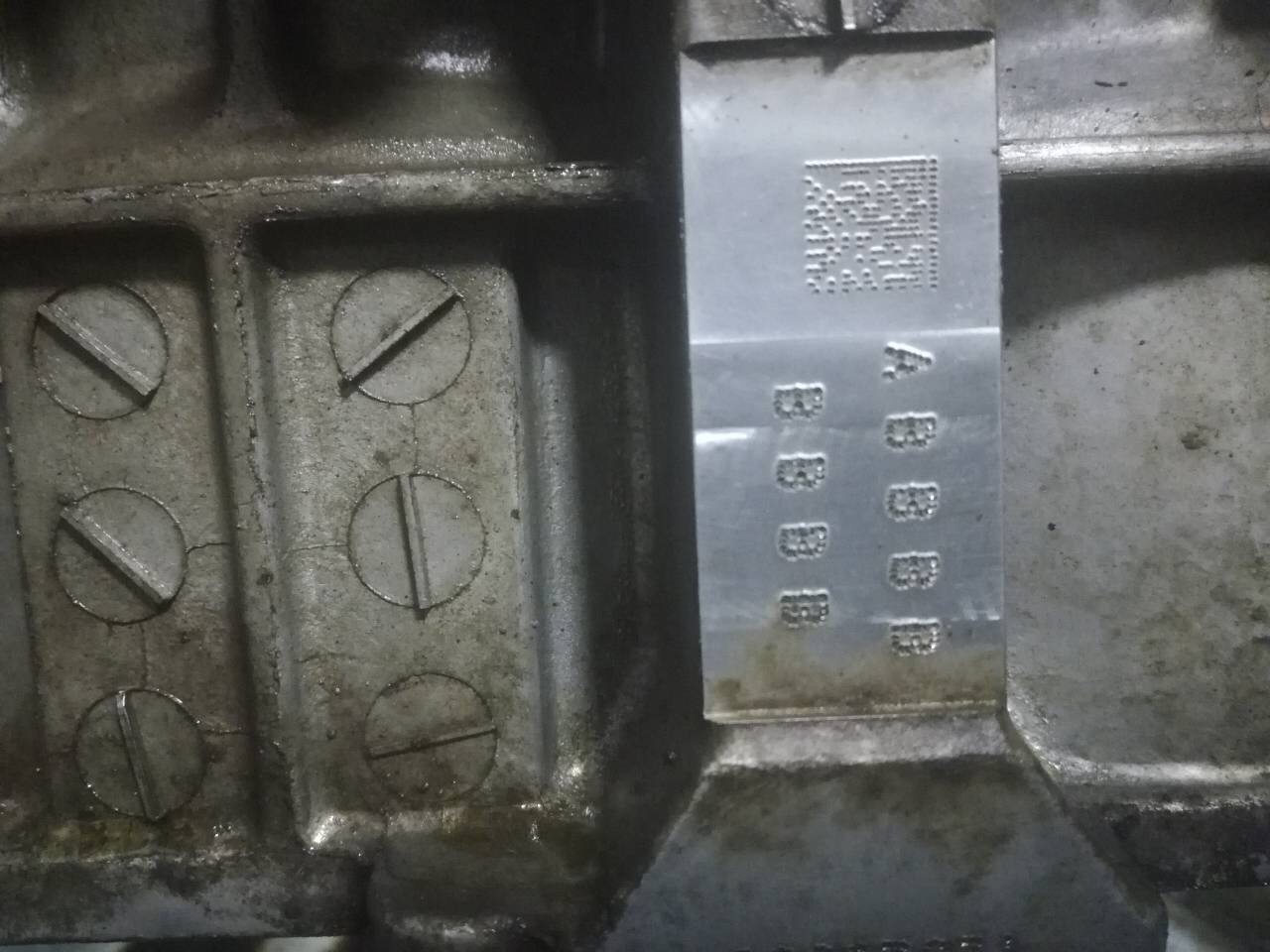

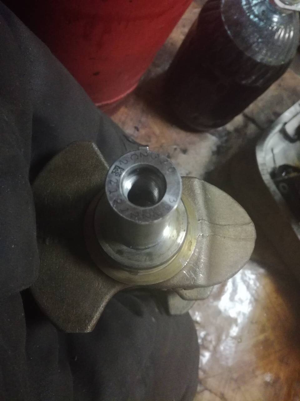

Как исходя из этих данных подобрать коренные и шатунные вкладыши?
Могу  только предположить по  первой фотке , 5 букв это корень , 4 это шатунные( Но возможно что это группы поршней )  . И там выбито типа QR кода , не проверяли ?

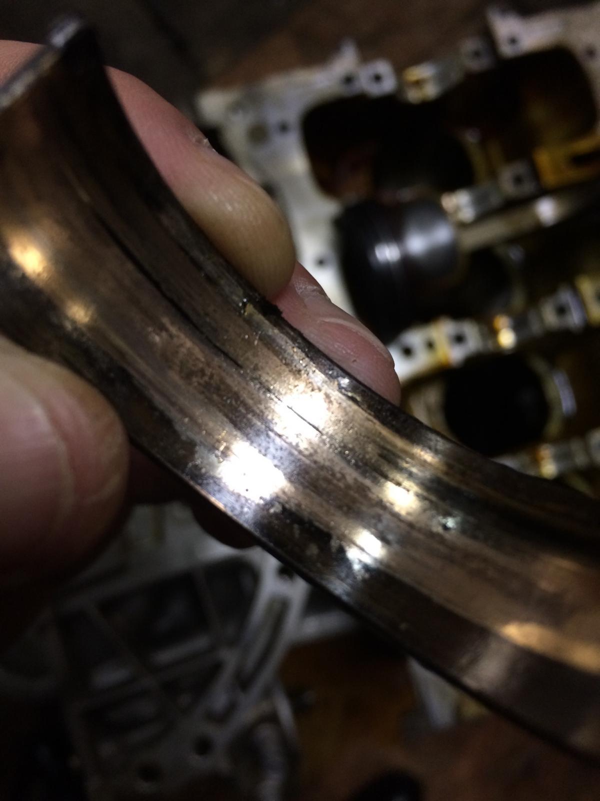

@konung,спасибо, все эти статьи изучил уже. Коренные заказал стандарт-бесцветные , шатунные все чёрные, по подбору 1,3 - зеленые, 2,4 - бесцветные. Почему чёрные - потому что ни зелёных, ни бесцветных нет в наличии. Тем более на 3-м проворот, шатун вроде в норме, но решил взять накидав размера толще, т.е. толще на 0, 012 мм.

Как думаете, не сильно критично?
Тут надо мерить и пробовать Главное, чтоб не зажало, а то вся работа насмарку.
На G4KE шаг 0,006, а на 4A-FE шаг наполняемости стандартных вкладышей около 4-5 тысячных (по-памяти).
При установке всех с макс. наполнением - чуть кондратий не хватил, думал не проверну от руки.
