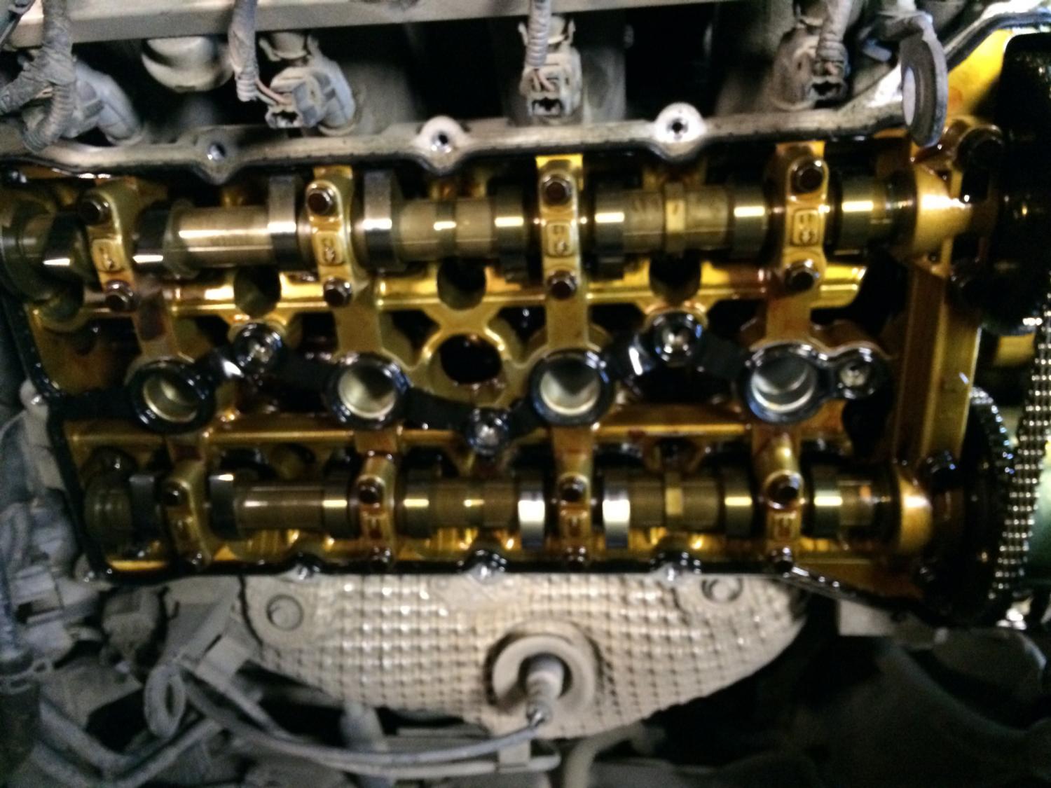

Из новостей. Вскрыли крышку клапанов, цепь в норме визуально, метки совпадают, значит клапана на 90% целые. Движок прокручивается, но с трудом. Дальше над душой у специалиста стоять не стал, оповестит о конкретном диагнозе по телефону
